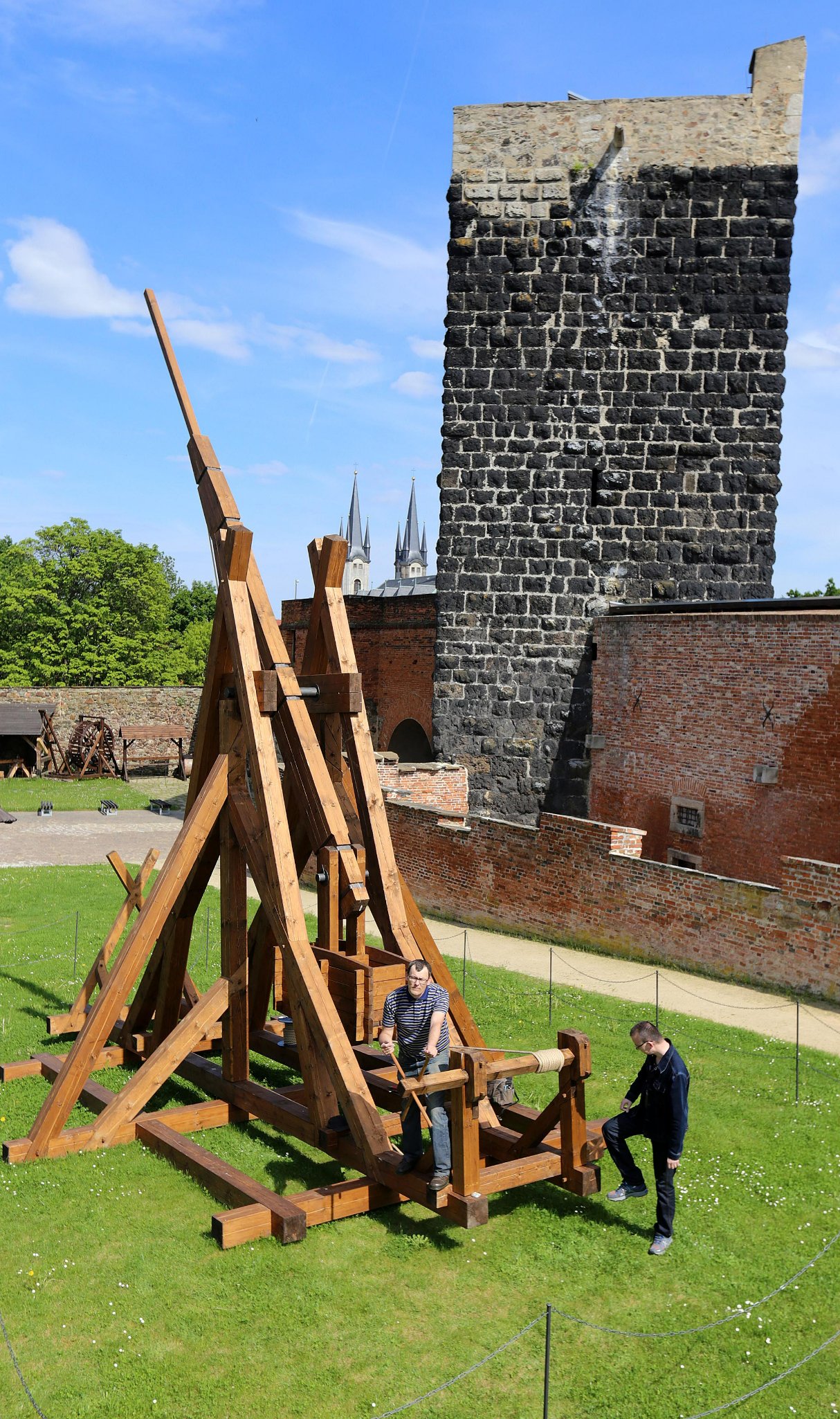

Tady je plně funkční chebský trebuchet, dostřel cca 400 metrů. Níže v odkaze pak materiál a stavba.pjaro77 píše: ↑3/1/2026, 23:23 Trebuchety sú asi najväčšie z palných strojov stredoveku, že ? Stačí si porovnať veľkosť postáv vedľa nich.
https://www.memento-historia.cz/clanek/ ... icke-valky
https://spravy.pravda.sk/regiony/clanok ... mreporter/
Trebuchet má dĺžku osem metrov a šírku i výšku päť metrov. Na výrobu použili zhruba sedem ton dreva z červeného smreka.

Re: Středověká logistika
Díky za odkaz.
Máš tušení, jestli jsou k němu někde na internetu další informace? Hlavně by mě zajímala váha.

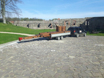

Ty jo, nevím. Mohl bych se zeptat přímo kastelána, kdyby jsi o to tolik stál.
To auto bude mít max 2,5 tuny na kouli. Vozík tak 800 kg.
