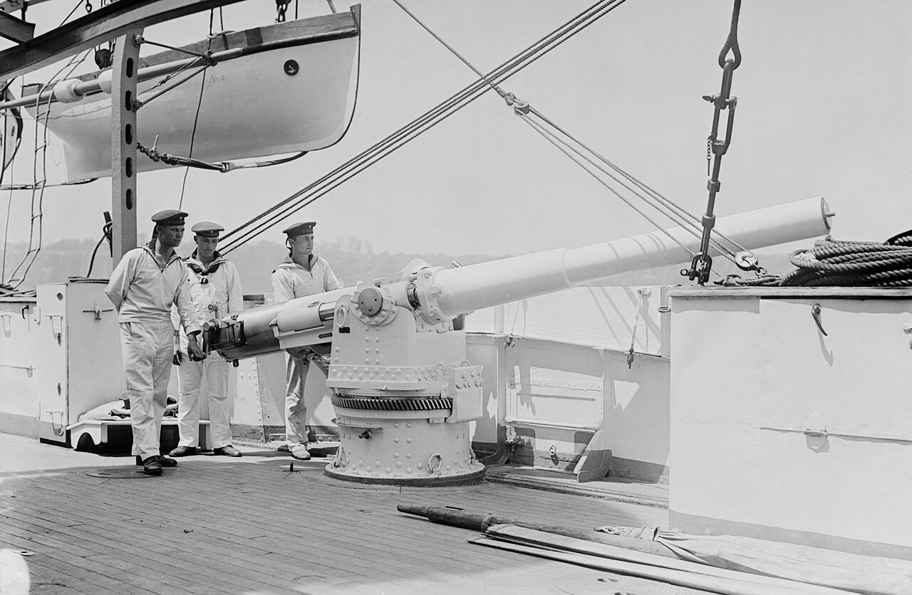

Výzbroj lehkých křižníků třídy Bremen odpovídala tehdejším představám císařského německého námořnictva o roli lehkého křižníku jako víceúčelové jednotky určené především k průzkumu, ochraně vlastních sil, doprovodu a boji proti torpédovým plavidlům. Hlavní důraz byl kladen na vysokou kadenci palby a dostatečný počet děl, nikoli na jednotlivou hmotnost granátu. Hlavní dělostřeleckou výzbroj tvořilo deset rychlopalných kanónů ráže 105 mm SK L/40, umístěných jednotlivě na otevřených lafetách. Dvě děla byla instalována na přídi, šest v bočních postaveních po třech na každé straně trupu a dvě na zádi. Toto rozmístění umožňovalo vést boční salvu až šesti děly, zatímco čelní a zadní palba byla omezena na čtyři hlavně. Kanóny měly účinný dostřel přibližně 12 000 metrů a byly schopny vysoké rychlosti střelby, což z nich činilo účinnou zbraň proti torpédoborcům i menším křižníkům.
Doplňkovou výzbroj tvořily lehké kanóny ráže 52 mm, určené především k obraně proti torpédovým člunům a k signalizačním účelům. Jejich bojový význam byl omezený, ale v době stavby lodí se jednalo o standardní vybavení lehkých křižníků. V průběhu služby byly tyto zbraně často nahrazovány nebo doplňovány modernějšími prostředky. Torpédová výzbroj byla zastoupena dvěma torpédomety ráže 450 mm, umístěnými pod hladinou na bocích trupu. Tato výzbroj poskytovala křižníkům možnost provést torpédový útok v případě boje na krátkou vzdálenost, ačkoli torpéda nebyla považována za hlavní zbraň těchto lodí. Jejich instalace však odpovídala tehdejším doktrinálním představám o univerzálním charakteru lehkých křižníků.
Výzbroj třídy Bremen byla celkově vyvážená a plně odpovídala standardům první dekády 20. století. V době svého vzniku poskytovala lodím dostatečnou palebnou sílu proti většině pravděpodobných protivníků, avšak již krátce před vypuknutím první světové války začala zaostávat za výzbrojí novějších lehkých křižníků, které přecházely na děla větší ráže. Přesto lodě třídy Bremen zůstaly díky své spolehlivosti a univerzálnosti důležitou součástí německých námořních sil po řadu let.
Hmotnost boční salvy:
5 × 105 mm = cca 79 kg, (1 granát ≈ 15,8 kg)
Dělo ráže 105 mm
