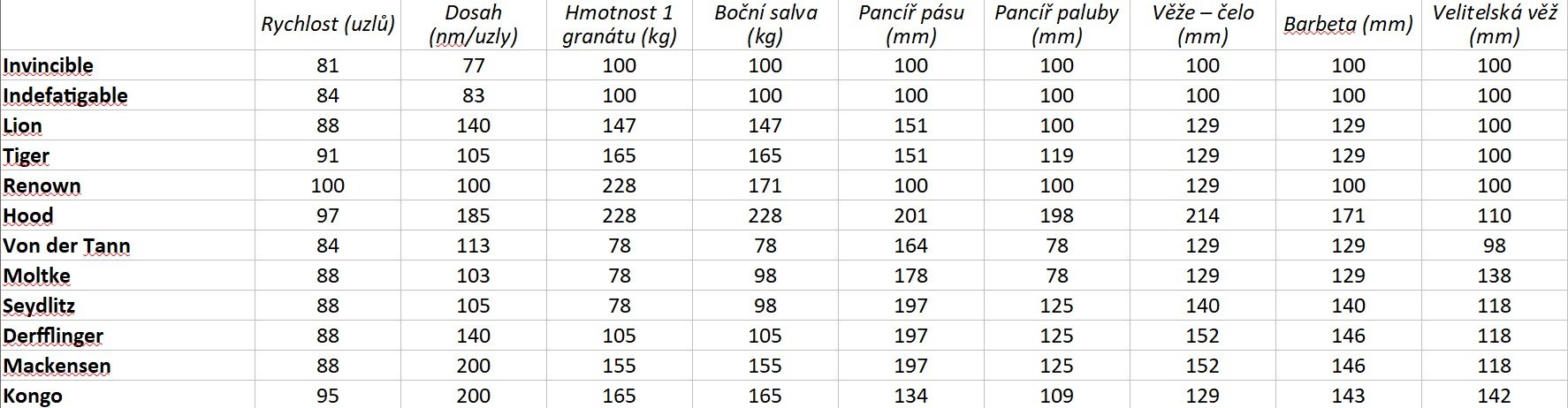

Re: Diskuse na téma nejlepší bitevní křižník První světové války
Udělal jsem taky tabulku srovnání. Nejprve jsme vzal jednotlivé bitevní křižníky a jejich parametry. Přitom jsem do srovnání zařadil i Hooda a nedokončeného Mackensena, což měl být jeho generační souputník. Jak vidno níže, zařadil jsem i dosah a nezařadil rychlost palby, protože to je hodnota příliš teoretická a v boji byla často dost jiná, než tabulková.
Potom jsem si stanovil referenční hodnoty. Rychlost jsem vzal nejvyšší rychlost křižníku a jeho dosah. Pro granát a boční salvu jsem vzal britské 305mm děla a pancíř hodnotu, která proti nim měla chránit na předpokládanou bojovou vzdálenost.
K nim jsme potom porovnal hodnoty jednotlivých křižníků.
Následně jsem zhodnotil jednotlivé křižníky a to tak, že jsme stanovil tři hlavní parametry, pohyblivost, palebnou sílu a pancéřování a udělal průměr z jednotlivých hodnot a jejich součet. Výsledek je následující.
Jak vidno, Hood bezkonkurenčně vyhrál. Za ním je s odstupem Mackensen, se kterým je téměř shodně Kongo. To ukazuje, že Kongo byla opravdu vyvážená konstrukce. Následuje Renown a ostatní křižníky. Německým křižníkům obecně podráží nohy jejich nízká palebná síla, byť odstup od britských křižníků není nijak výrazný, jejich pancéřování to dohání a Derfflinger za Tigerem i Lionem nijak výrazně nezaostává. Zanedbání palebné síly se mění právě u Mackensenu, který konečně disponuje odpovídající palebnou silou a i hned tak překonává všechny bitevní křižníky, kromě Hooda.

Dzin píše: 26/7/2025, 16:26 Jak vidno, Hood bezkonkurenčně vyhrál. Za ním je s odstupem Mackensen, se kterým je téměř shodně Kongo. To ukazuje, že Kongo byla opravdu vyvážená konstrukce. Následuje Renown a ostatní křižníky. Německým křižníkům obecně podráží nohy jejich nízká palebná síla, byť odstup od britských křižníků není nijak výrazný, jejich pancéřování to dohání a Derfflinger za Tigerem i Lionem nijak výrazně nezaostává. Zanedbání palebné síly se mění právě u Mackensenu, který konečně disponuje odpovídající palebnou silou a i hned tak překonává všechny bitevní křižníky, kromě Hooda.
HOOD vyhrál jen díky tomu, že jako jediná z lodí byla stavěná a dokončená na základě poznatků z Jutska. Pokud by se HOOD stavěl podle původního projektu, tak by ten náskok zdaleka takový nebyl. Takto HOOD například obdržel 5000 tun pancéřování navíc. Třída MACKENSEN byla stavěná ještě před Jutskem.

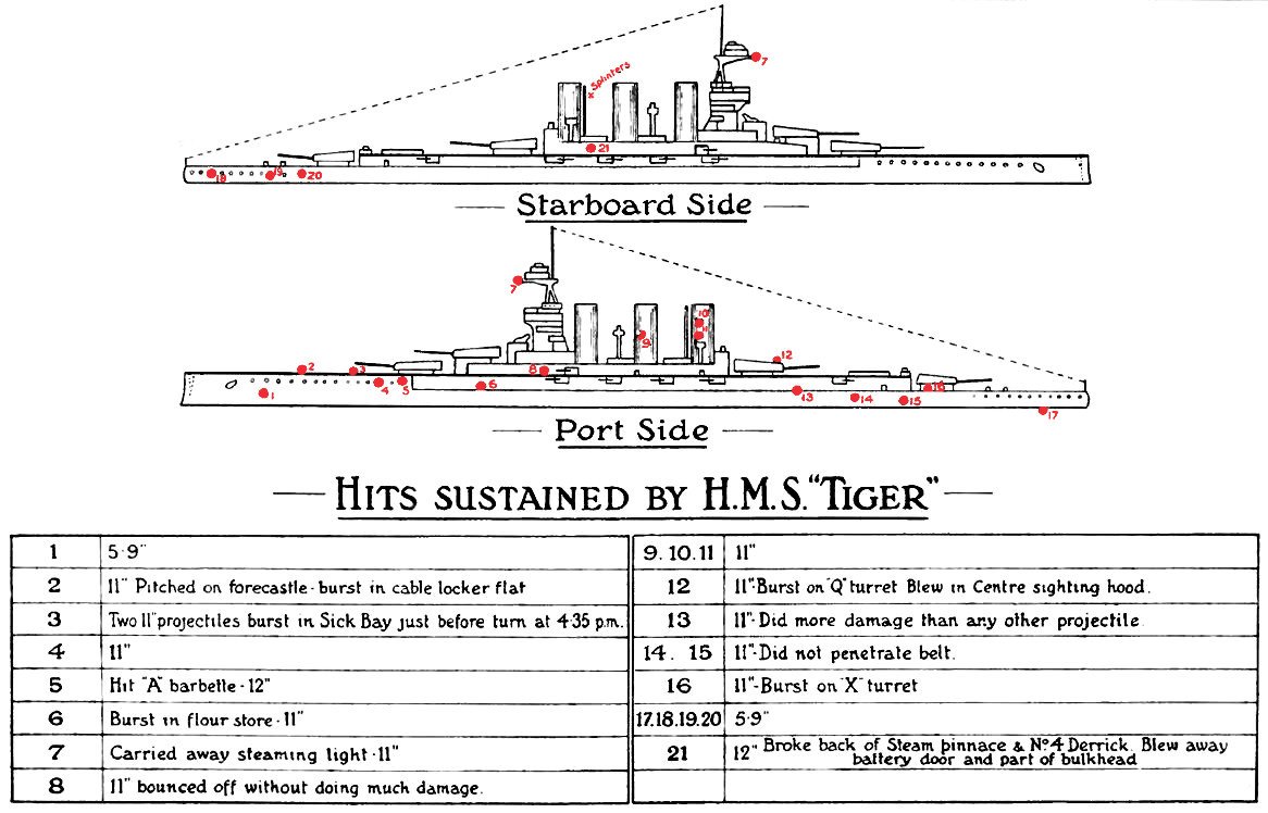

V 15:54 byla na HMS TIGER zasažená barbeta věže "X" v místě spoje 229 mm (9") a 76 mm (3"). Pancíř 229 mm byl proražen a kus o velikosti 27x16 palců (69 x 41 cm) byl odtržen. Navazující pancíř (76 mm) byl asi o 70 mm promáčknutý, nebyl proražen (byl horizontálně položen, podlaha věže). Samotná střela trefila barbetu věže asi 3 stopy od horního okraje barbety. Projektil vybuchnul jen částečně a nepronikl celý do věže. Střepiny proděravěli horní pancéřovou palubu. V této době na TIGERA střílel MOLTKE, takže se bavíme o projektilu ráže 280 mm. Myslím, že to je jasný důkaz o tom, že v bitvě u Jutska dokázal německý projektil proniknout 229 mm pancířem (zdroj: Campbell). Jedná se o ten zásah č. 16 na diagramu níže.

Dzin píše: 26/7/2025, 16:26 Udělal jsem taky tabulku srovnání. Nejprve jsme vzal jednotlivé bitevní křižníky a jejich parametry. Přitom jsem do srovnání zařadil i Hooda a nedokončeného Mackensena, což měl být jeho generační souputník. Jak vidno níže, zařadil jsem i dosah a nezařadil rychlost palby, protože to je hodnota příliš teoretická a v boji byla často dost jiná, než tabulková.
Nicméně kadence má svou roli a byla například u konstrukce německých BK brána v potaz. I z toho důvodu Němci volili děla menší ráže. Takže by to zohledněno mělo být. Navíc palba často probíhala tak, že po zarámování již následovala právě rychlopalba (viz. zprávy například od von Haseho a další dělostřeleckých německých velitelů). Pokud je brána v potaz jen hmotnost jedné boční salvy, tak to ihned všechny německé BK posouvá o level níže. Je potřeba zohlednit ta možnost, že za stejný časový úsek vyšlou německé lodi na ty britské větší počet granátů s větší matematickou pravděpodobností, že cíl zasáhnou.

Samozřejmě. Hooda jsem tam dal protože je to poslední křižník WW1 konstrukce a po něm už následují jen moderní Schanhorsku a Dunkerque.
kacermiroslav píše: 27/7/2025, 22:57 Nicméně kadence má svou roli...
Ano má, problém je, že ji nejsme schopni smysluplně kvantifikovat. Teoretické hodnoty nejsou v tomto případě směrodatné, protože vycházejí z teoretických propočtu, který bere optimální výkon a podmínky bez přihlédnutí k reálné situaci. Tvrzení o "rychlopalbě" ze strany svědků je potom neprůkazné. Je to jako když Rakouský pamětník bitvy u Hradce Králové popisuje, jak ze své předovky vystřelil v rychlém sledu několik ran. Za mě bude rozdíl minimální, pokud by se nepodařilo prokázat opak. Víme, jakou kadencí Němci a Britové stříleli?
Když třeba vezmu Dogger Bank, potom jednotlivé křižníky podle počtu vypálených granátů to mají takto, Seydlitz - 390, Tiger - 355, Derfflinger - 310, Moltke - 276, Princess Royal - 271, Lion - 243 granátů. Takže to nevypadá, že by něco potvrzovalo teorii o tom, že Němci stříleli rychleji. Ano, Seydlitz vystřelil o 35 granátů víc, než Tiger, ale ten vystřelil zase o 45 granátů víc než Derfflieger, přičemž Princess Royal a Moltke vystřelily téměř shodný počet granátů. Ano, není to přesně to co potřebujeme, ale současně to vypovídajíc hodnotu má.

Pět dalších sice částečně prorazilo německý pancíř, ale obvykle trefili místo spojů dvou pancířů a nenapáchali větších škod.
a tohle přesně je tento zásah. Nejedná se tedy o probití pancíře tloušťky 229mm, ale primárně o 76mm a energií tohoto potom došlo k proražení i navazujícího 229mm pancíře.
Já akceptuji, že příčinou výbuchu všech tří britských bitevních křižníků byla nedbalost v bezpečnostních pravidlech, kdy pro zajištění maximální kadence se nacházeli prachové nálože tam kde neměli, nebo ve větším množství než měli a že se případně nechávali volné průchody jako dveře a výtahové šachty. Nicméně aby k takovému výbuchu došlo, tak musí nejdříve dojít k proražení pancíře. Snad se všichni shodneme na tom, že to nebyla ze strany britských námořníků úmyslná sabotáž. To, že i pár doutnajících úlomků může zapříčinit výbuch dokazuje příklad HMS LION, kde k výbuchu došlo asi 20-30 min po zásahu věže. Pořád ale musí nějak ten projektil vniknout do lodi a na příkladu INVINCIBLE a TIGERU ukazuji, že k průniku došlo skrz 178/229 mm pancíř a nikoliv obecně deklarovaných 152 mm max.
Od zádu, to je právě to, co je z tvojí strany chybné, nedošlo k probití pancířů nad 152mm. Jak jsme si nahoře napsali, u TIGERU to nebylo, šlo o zásah spoje a tam se nemůže brát pancíř jen jedné strany pro hodnocení toho, co se stalo. Závěr Admirality je jednoznačný, nedošlo k probití silnějšího pancíře. Tohle nemůžeš ignorovat, ale stále to děláš. Přitom Admiralita měla záznam o poškození TIGERU a popírá tvoje tvrzení. Proč?
Problém je, že z tvojí argumentace mi vychází, že tvrdíš, že pancíř britských křižníků byl nedostatečný a to bylo jako hlavní příčina jejich ztráty. To je právě to, co je zásadně chybné, protože tento závěr vyvrátilo už vyšetřování Admirality. Ano, k probití pancíře někde musí dojít, aby došlo k "zpětnému zášlehu". Jde ale o to, že s tím se počítá, že někde pancíř bude proražen, ale mělo by to být v místech, kde nebude hrozit potopení lodi. To se stalo i u křižníků kde to ale mělo fatální následky, které by to jinak mít nemělo.
