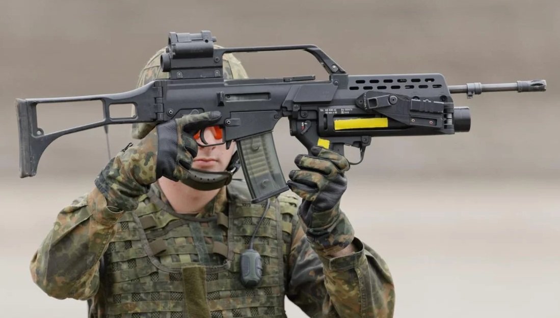

Pokud chceme hrnout masovky, tak se nevyhneme lisování pušek z plastu, ale u třeba takové G-36 se jasně ukázalo, že to vlastně není až taková hitparáda jak by se mohlo zdát. Přitom samotná puška je docela v pohodě a poněkud se to celé zveličilo. Ono tady v minulosti bylo i že se BVP budou listovat z plastu, takže 80/90. léta nemusí nutně odpovídat moderním poznatkům.
Germany_new_rifle_deliveries_still_pending_because_of_political_descision-73c4130e.jpg
