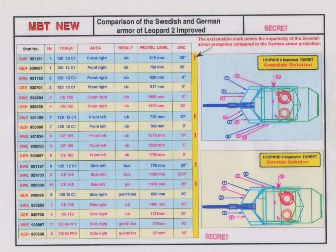

Dzin: Ale z té tabulky jasně plyne že věž T-80U je - čelně - výrazně lépe pancéřována než věž exportního Abramse a Leclerca. A to při násobně menší hmotnosti a asi i ceně. Takže to potvrzuje to co píši. Jinak dle toho co jsem našel na netu - to co označuješ jako M1A2+ - je klasický exportní Abrams M1A2 vybavený Švédy dodatečným pancéřováním , nejspíš pro účely testu. A ano Leopard 2I jasně vítězí v odolnosti čela věže - nicméně pouze v absolutní rovině - Poměr mezi odolností a hmotností věže má pravděpodobně nejlepší T-80U.

Petrz píše: 27/9/2024, 19:35 Dzin: Ale z té tabulky jasně plyne že věž T-80U je - čelně - výrazně lépe pancéřována než věž exportního Abramse a Leclerca. A to při násobně menší hmotnosti a asi i ceně. Takže to potvrzuje to co píši. Jinak dle toho co jsem našel na netu - to co označuješ jako M1A2+ - je klasický exportní Abrams M1A2 vybavený Švédy dodatečným pancéřováním , nejspíš pro účely testu. A ano Leopard 2I jasně vítězí v odolnosti čela věže - nicméně pouze v absolutní rovině - Poměr mezi odolností a hmotností věže má pravděpodobně nejlepší T-80U.
Tak to tedy ani omylem neplyne, naopak jasně z ní plyne, že Leopard 2I a M1A2 s vylepšeným exportním pancířem jsou čelně lépe pancéřovány, než T-80U. Jeho pancéřování je lehce lepší, než exportní verze M1A2 s nevylepšeným pancířem a překonává značně jen prototyp Leclerca. Nejde totiž jen o maximální hodnotu, ale o celkové rozvržení. Proto Švédové určovaly právě procentní pokrytí plochy věže minimální tloušťkou a jako základní požadavek měly pokrytí čela pancíře po co největší ploše ekvivalentní tloušťkou alespoň 700mm proti podkaliberní munici. Jak je vidět, ve sloupci 50% to splňuje jen Leopard a M1A2+, zatímco T-80U ne a je skoro stejný, jako M1A2-.
Proto T-80U je hodnocen někde na úrovni M1A2- a za M1A2+ a Leopard 2I poměrně dost zaostává.
Co se týká poměru mezi odolností a hmotností věže, k čemu je ta výhoda dobrá? Jinak věž Leopardu 2A5 váží 20,7 tun a T-80U asi 16,5 tuny.

Dzin píše: 27/9/2024, 21:28 Tak to tedy ani omylem neplyne, naopak jasně z ní plyne, že Leopard 2I a M1A2 s vylepšeným exportním pancířem jsou čelně lépe pancéřovány, než T-80U. Jeho pancéřování je lehce lepší, než exportní verze M1A2 s nevylepšeným pancířem a překonává značně jen prototyp Leclerca. Nejde totiž jen o maximální hodnotu, ale o celkové rozvržení. Proto Švédové určovaly právě procentní pokrytí plochy věže minimální tloušťkou a jako základní požadavek měly pokrytí čela pancíře po co největší ploše ekvivalentní tloušťkou alespoň 700mm proti podkaliberní munici. Jak je vidět, ve sloupci 50% to splňuje jen Leopard a M1A2+, zatímco T-80U ne a je skoro stejný, jako M1A2-.
Taky je potřeba říct že pro Švédy ani tohle nebylo dostatečné a Němci pro Strv 122 vyvinuli novou generaci pancíře která výrazně překonala pro zkoušky použitý Leopard 2A5. Stal se to poté základem pro další tanky standardu Leopard 2A6. U kterých došlo zejména k posílení odolnosti trupu tanku (plus změny pro zvýšení odolnosti vnitřního zásobníku munice). Další vylepšení pancíře poté dostal Leopard 2A7 a další dostane Leopard 2A8.

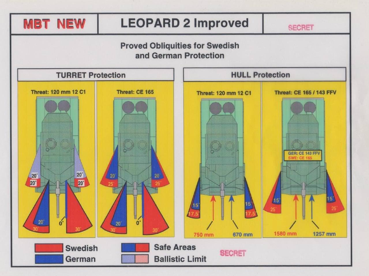

Scotty87 píše: 27/9/2024, 22:51 Taky je potřeba říct že pro Švédy ani tohle nebylo dostatečné a Němci pro Strv 122 vyvinuli novou generaci pancíře která výrazně překonala pro zkoušky použitý Leopard 2A5.
Přesně tak, oněch 700mm byla branná jako minimálně požadovaná hodnota. Ovšem to druhé musím upřesnit. Leopard 2 Improved je prototyp a existoval ve dvou verzích. Se středním a těžkým pancířem. Byly otestovány obě verze a ta s těžkým pancířem dala základ typu Strv 122. Němci na základě zkoušek rozhodli pro střední pancíř a ta se stala základem verze 2A5. V porovnání tak už figuruje verze s těžkým pancířem pro Švédsko.
Přikládám srovnání obou verzí taktéž ze švédských testů
