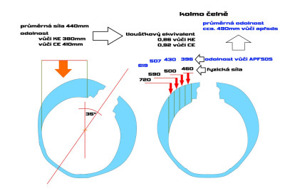

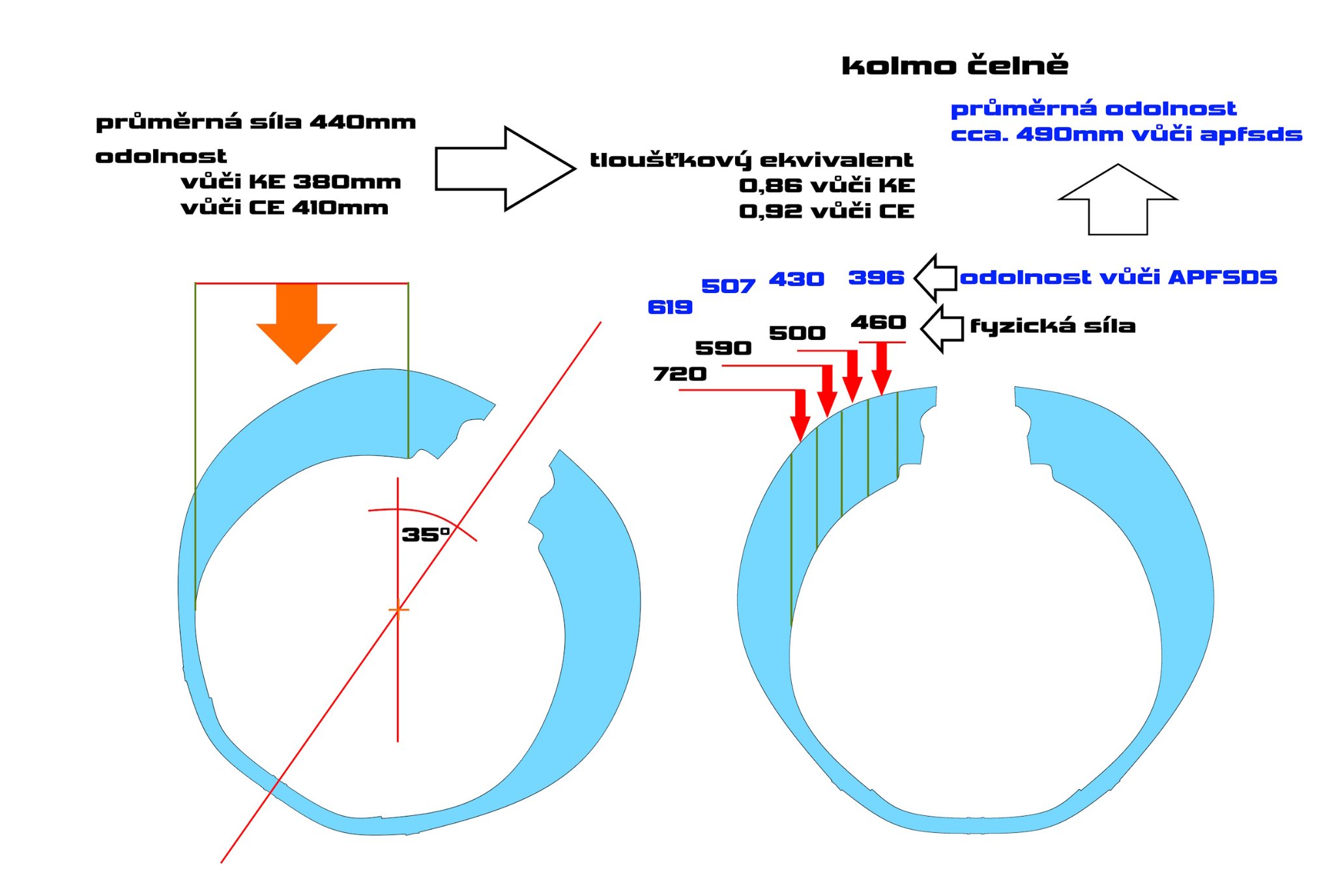

Toto je věž tanku T-80 - ta původní monolitická ze 70 let (nemám k dispozici řez pro T-72):
A už ta má kolmo čelně - bez era - odolnost vůči APFSDS cca. 480-490mm RHA. Tedy za předpokladu že tloušťkový ekvivalent odlévaného pancíře je vůči KE hrozbám 0,86.(100mm odlévaného pancíře je roven 86mm válcovaného)
Podstatou je že běžně udávané hodnoty čela věže u ruských tanků platí pro střely dopadající 30-35° od podélné osy věže. A tedy kolmo čelně jsou podstatně větší, jak ukazuje obrázek.
U T-72M4CZ se udává odolnost čela věže 520mm s era, což dle mých údajů platí právě pro 30-35° od podélné osy věže. Bez era to pak vychází 520/1,3 = cca. 400mm což odpovídá původnímu T-72M při 35°.
Pokud jde o západní tanky - ty mají sice větší fyzickou tloušťku pancíře - problém je že ranný chobham či burlingthon pancíř měl vysokou hmotnostní účinnost vůči heat munici, ale proti APFSDS munici neměl prakticky žádnou výhodu.
Jinými slovy 800mm vrstveného pancíře např. u M1 Abrams poskytuje ochranu jako 800mm RHA - vůči HEAT - ale váží cca. polovinu toho co ocelový pancíř. To je i důvod jeho použití.
Ale stejný pancíř poskytuje proti Apfsds munici ochranu jen jako 400mm RHA. Takže nepřináší žádnou úsporu hmotnosti a navíc má dvakrát tak větší fyzické rozměry( je prostorově nevýhodný).
Podobně je tomu i u Leopardu 2.
Zatím odpovídám jen na toto.

Petrz: jestli autor čerpal, tak přece nemohl zmiňovat jiné hodnoty. Takže bych řekl že asi nečerpal
Jak jsem psal - autoři webu ty hodnoty aktualizovali - dříve uváděli např. u čela věže leopardu 2 733mm vůči ApFSDS (jak uvádí Smutná krabice) ale později je snížili na 490mm. Jak sami uvádějí na základě nových údajů o složení pancíře Leopardu 2.
I jiné hodnoty v té tabulce odpovídají starším či současným hodnotám, které uvádí ta stránka.
