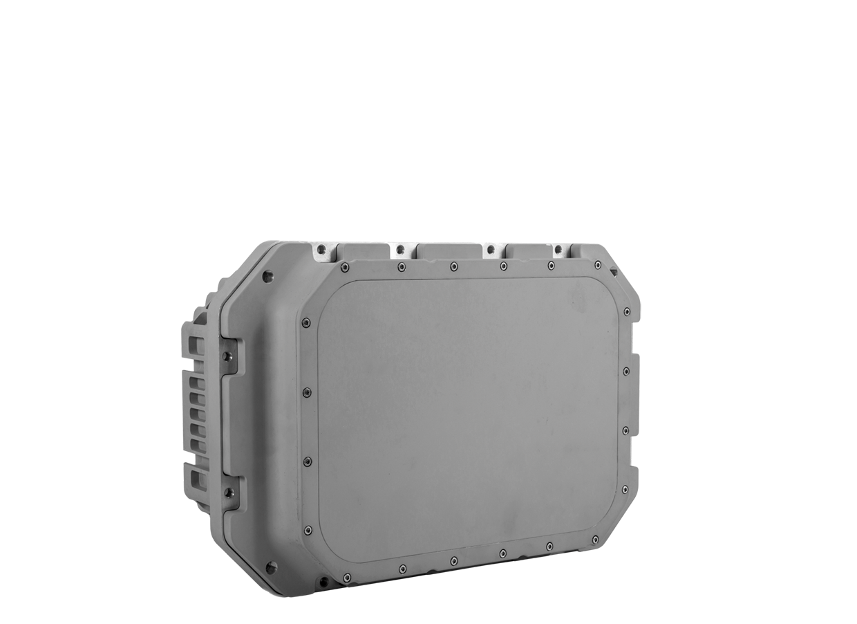

cenzor_ píše:Často se tu používá protidronová obrana a zavedení hlavňového PVO. Nebudou mít naše budoucí CV90 díky Iron Fist pro tuto dost dostatečnou detekční schopnosti i bez použití nějakého dodatečného radaru? Radary Iron Fist by, tuším, měly být tyto a ta detekční vzdálenost je myslím dost slušná:
https://www.drsrada.com/products/achr-echr
Pokročilý kompaktní hemisférický radar (Advanced Compact Hemispheric Radar) tedy aCHR, je víceúčelový radar pro aktivní ochranné systémy (APS),
Operační mise Systémy ochrany vozidel (VPS), Detekce nepřátelské palby (HFD), proti dronům a Hemispheric Surveillance. Tato pulsně dopplerovská, softwarově definovaná radarová platforma v pásmu S zahrnuje anténu AESA a zesilovače GaN s pokročilými schopnostmi 4D zpracování, které poskytují bezprecedentní manipulaci s nepořádkem a zmírnění více cest.

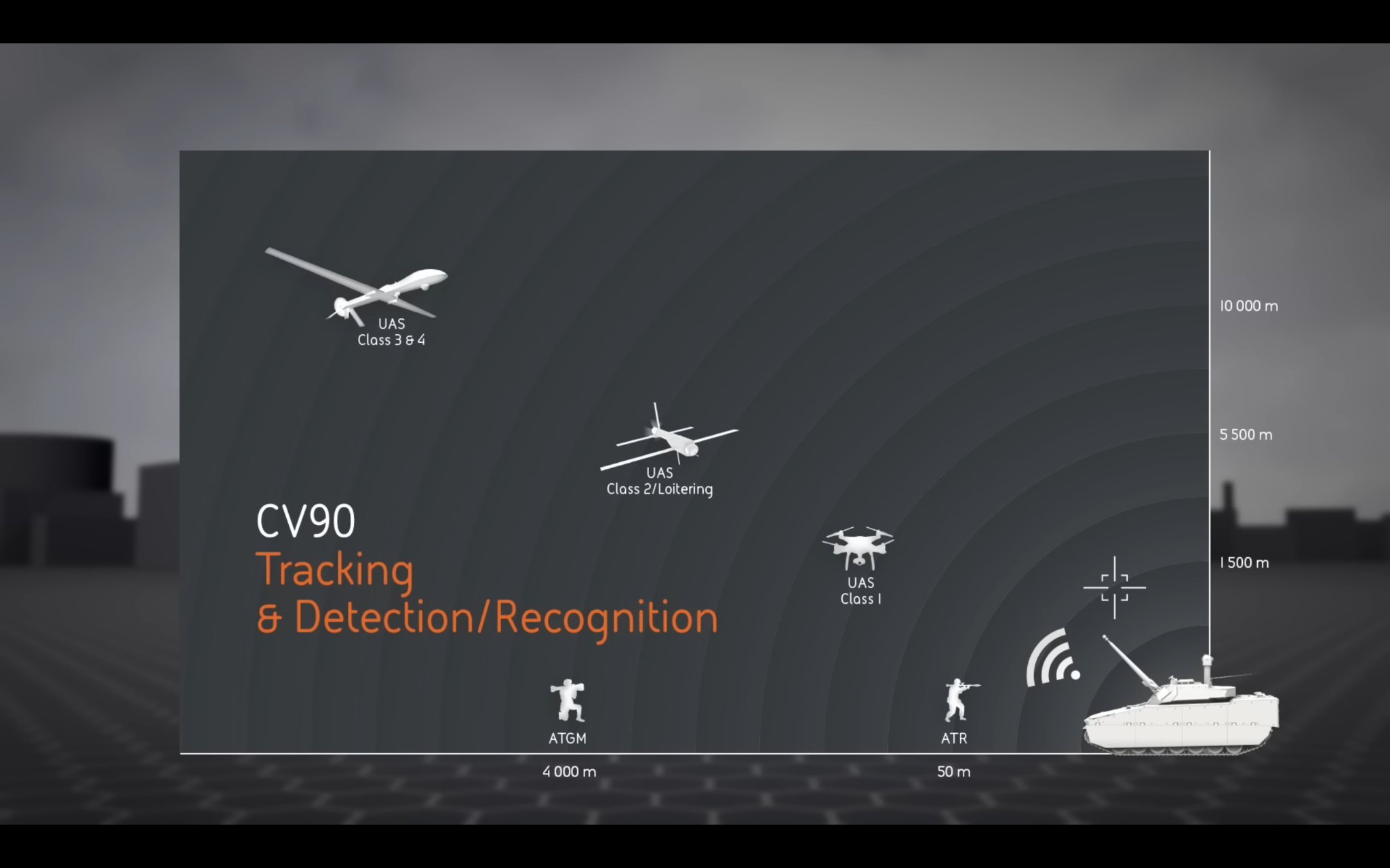

To vôbec nedáva zmysel. Prečo dodatočne montovať zbraň s dosahom 1 500m, keď CV9030/35 už má kanón s násobne väčším dosahom a air-burst muníciou? BAE má vyvinuté riešenie s primárne optickou detekciou:

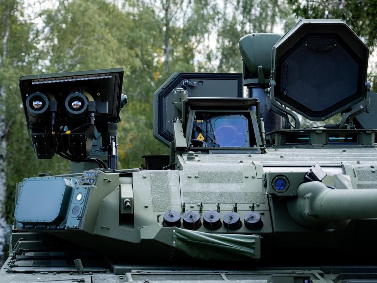

Ten panel pod ptrs je radar?
Příspěvky: 6097
Re: CV90 - nové bojové vozidlo pěchoty AČR
Radar APS.
