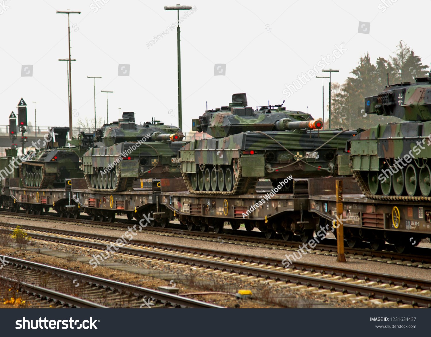

Bundeswehr například používá klasický šesti-nápravový plošinový vůz. Takový dokáže vyrobit kde kdo a koupit by ho nebyl problém.
stock-photo-schwandorf-germany-november-cargo-train-transports-german-tanks-leopard-on-a-1231634437.jpg
Tady je požadovaná univerzálnost pro přepravy ve spojení v velkou nosností. Navíc by bylo teoreticky možné s tankem přepravovat i nějaké lehčí kolové vozidlo. Jestli je to možné realizovat se ukáže.
tyhle vozy si "mostky " vozí sebou
