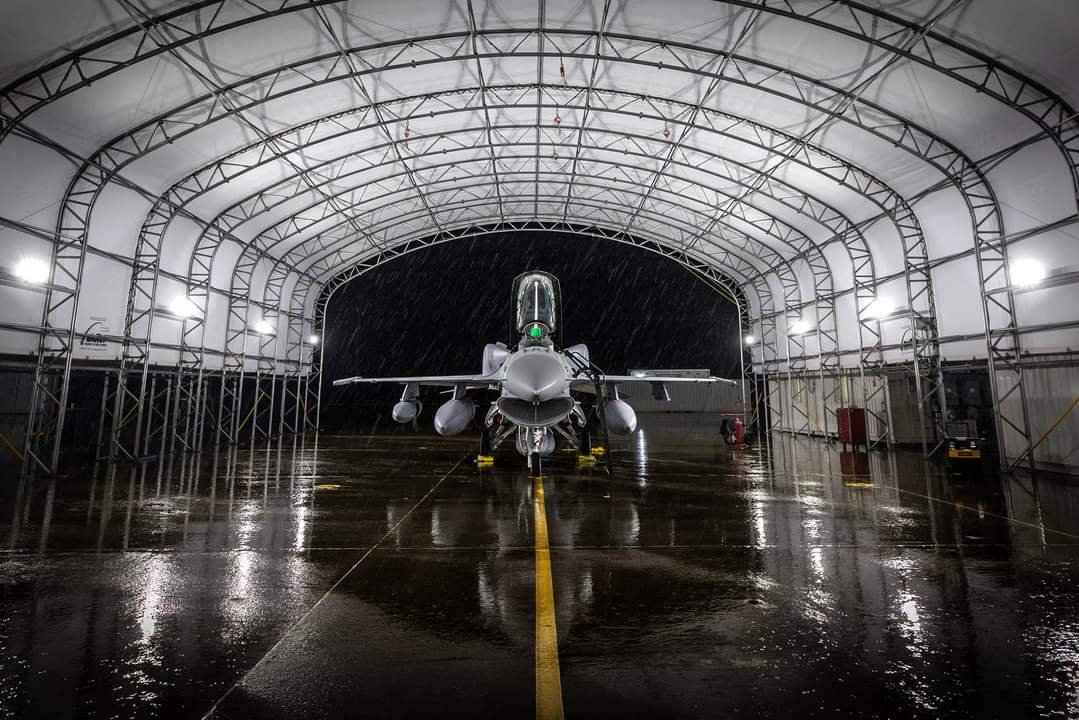

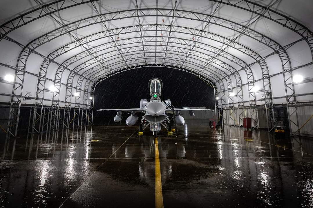

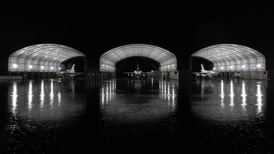

Včera skoro ráno amerického času (04.11 a.m.) odleteli prvé tri F-16 Block 70 (2xC a 1xD) z Greenville do Bahrajnu. Spoločnosť a dopĺňanie paliva im robili dve KC-135, ktoré spolu s nimi pristáli na základni de Morón pri Seville. Dnes by mali pokračovať ďalej, priamo do Bahrajnu.
Pre zaujímavosť pripájam foto ľahkých hangárov tesne pred odletom, len ako inšpiráciu, ako by to mohlo byť v Kuchyni. Samozrejme si treba domyslieť dvere a všetko ostatné, čo zadali do VO.
