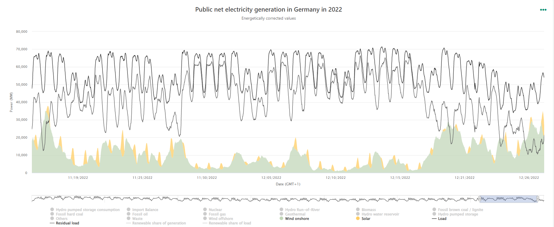

A pak v zime, kdy prumerne nejvic fouka a vitr je nejvic potreba muze nastat tohle a nebo neco jeste horsiho...

A ? Co maju tie profily dokazovat ? Ze ma CEPS väcsie prietoky ? V Cechach nemate forecasty? Shania najdi grafiku odchylky planu a skutocnej vyroby, lebo toto, co si zavesil nedokazuje nic.
