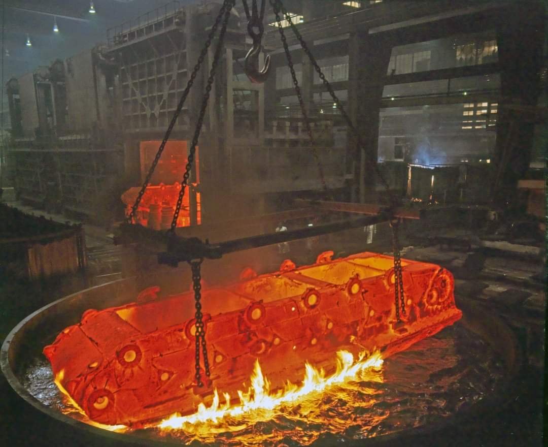

No a myslíte že by to byl problém svařit to klasicky z dostupného materiálu?
Re: CV90 - nové bojové vozidlo pěchoty AČR
Problém by to byl zejména pro výrobce, který by nemohl zaručit deklarované parametry vozidla.
Asi není problém že by to nebylo rentabilní, ale technologii dokončování Švédové nechtějí dát z ruky. Patrně to není poslední vozidlo které chtějí tímhle způsobem vyrábět.
To know-how je v tepelnej úprave toho podvozku ako celku. Vďaka tomu získavajú pevnostne parametre rovnaké ako konkurencia pri nižšej hmotnosti. Keď ste si chceli závrat, mohli ste si vybrať stroj ako Maďari a tvárami by ste si koľko by ste chceli..
Svareni z narezaneho neslitinoveho plechu problem neni. Jenze na korpusu jsou navareny jeste dalsi komponenty. Samotne svary vznaseji do konstrukce obrovske napeti ale nejen to. Poskozuji strukturu kovu kolem nej.
Proto se voli jina technologie. Svaris to ,a pak teprve tepelne upravujes ,kalis,,popoustis,odstranujes pnuti a pak do materialu teprve vnasis napr.cementovanim,nitridovanim dalsi prvky.
Tim vytvoris jednolity pevny korpus svareny treba z ruzne tlustych materialu z ktery nebude praskat nebudou se sirit rezonance apod.
Toto je ale dost narocny proces a Svedove ho piplali a vychytavali at uz se teplot,materialu, chemie ,ci casovych useku tyka ,nemalou dobu. A taky jiste chteji navratnost svych technologii. Dovedu si predstavit,ze znicili dost korpusu nez to bylo optimum.
Ale to dulezite je v tom ,ze my uz nemame statni hute ani slevarny. A ty zihaci a popousteci pece by se musely stavet . Neco jineho je v Trinci vyrobit ingot a neco jineho ho zuslechtit. A tady se jedna o rozmerny vyrobek,pevnou skorepinku.
Osobně jsem si spíš myslel, že konstrukci CV90 Mk.IV upravili, aby šla korba svařovat i bez těchto vychytávek. Přeci jen konkurenční vozidla s tím nemají problém a podobné vany nepotřebují. Ale očividně to mají vychytané a alespoň nebude s těmi podvozky problém.
Ta vaňa a prípravky nie sú zďaleka tak podstatne ako know-how za tým skryté. A nie, oni si nevytvoria pre seba ďalšiu konkurenciu, ktorá bude vedieť vyrábať ako oni...
Vubec nikdy jsem nepredpokladal,ze by nam pustili zmineny technologicky postup .Je to metalurgicko chemicka alchymie. Vychytana metodou chyb a omylu. Navic pouzitelna i v jinych oborech v nichz lehce nahradis narocny a drahy odlitek stabilizovanym svarencem.Mnohdy se musi torzni tuhost korpusu nahanet rozmerem. Viz LYNX.A pak to to prezentovat jako klad. Nemluve o vetsich tloustach mene kvalitniho materialu tam kde to neni treba.Mene kvalitnim myslim balisticky mene odolnym. Mekcim ,ale zbytecne tlustym i hmotnym.

Rozběhla se tady zajímavá diskuse o materiálovém inženýrství, svařování korby CV90, a tepelných úpravách ocele.
Kdysi se skutečně uvažovalo o tom, že KORBY budeme SVAŘOVAT, ačkoliv kvalitní pancéřovou ocel neumíme, ale to ještě nebylo vybráno konkrétní pásové bojové vozidlo.
Austrálie si Lynx vyrobila z vlastní oceli, společný závod MILVEHCOE s Rheinmetall, ale tam se už vyrábí také Boxer.
Bisalloy Steels stala prvotřídním dodavatelem pancéřové oceli. Také výrobce BlueScope a společnost Rheinmetall Defence Australia podepsaly dohodu o spolupráci, na jejímž základě bude společnost dodávat tisíce tun surovin pro místní výrobu pancéřové oceli pro nový národní australský průmysl vojenských vozidel.
A co bylo u nás? Jaký vlastníme ocelárny?

Já to beru tak, že to je asi kvalitnější postup, který je vhodný pro dynamicky namáhané svařované spoje pancíře. Jednotlivé kusy pancíře by bylo možné zakalit před svařením korby, ale vzniká pnutí. Méně ušlechtilá ocel je vhodná ke svařování. Záleží také na druhu oceli. Know-how spočívá také v rychlosti ochlazování pancíře během kalení.
Pancíř se může obejít bez významného podílu legovacích prvků jako chróm, molybden, nikl. Vzácný nikl je možné do určité míry manganem.
Rusko s tím kdysi experimentovalo u svých těžkých tanků, když ztratilo zdroje na Ukrajině. Krivoj Rog – železo. Záporoží a Nikopol – rudy manganu a barevných kovů (měď a nikl).
Malým zvýšením obsahu niklu je možné dosáhnout dobré kujnosti a houževnatosti, zvýšením obsahu manganu a molybdenu se zvyšuje tvrdost.
No a tak sovětské pancíře byly během WW2 sice tvrdé, ale méně kujné.
Dnes se používá také kompozitní pancíř, desky z ochuzeného uranu - tank Abrams, atd. U obrněných vozidel se dávají obvykle kompozitní desky na vnitřní stranu pancíře, a na vnější se dává ERA - Explozivní Reaktivní pancíř (Armour).
Švédský způsob namáčení rozpálené korby do chladící lázně je trošku "stará škola". Ale má to své už popsané důvody.
Svařenec korby vozidla LYNX je také dodáván do Maďarska z Německa. Něco si prostě zbrojní podniky ponechávají. Pokud daná země nemá navíc vlastní pokročilou metalurgii, tak to asi jinak moc nejde, nebo by to bylo komplikované a nelukrativní pro nás.
Asi to je dobře, jak se rozhodli, protože by šlo na tom něco pokazit. Korba je velký a relativně složitý svařenec. Není to jen o kalící vaně. Celý proces je u CV90 kombinovaný a empiricky odzkoušený.

Teoreticky se dá korba vyrobit bez kalení, to se používá pro zvýšení odolnosti pancíře po svařování.Tak nějak jsem čekal, že poslední verze se dá vyrábět i bez té popouštěcí/kalící vany, nebo co to mají jen ve Švédsku.
Dobře Honzíku. Pak bychom si to teoreticky mohli udělat "na vlastní triko", ale Švédové by za to asi neručili.Nerikam, ze bychom to technologicky nezvladli, paklize know-how by nam Svedove poskytli.
Ale neumim si predstavit financni narocnost vybudovat takovy prakticky hutni provoz.
I kdyby se neco predelalo ve Vitkovicich, ale ty nejsou statni.
...Vubec nikdy jsem nepredpokladal, ze by nam pustili zmineny technologicky postup.
