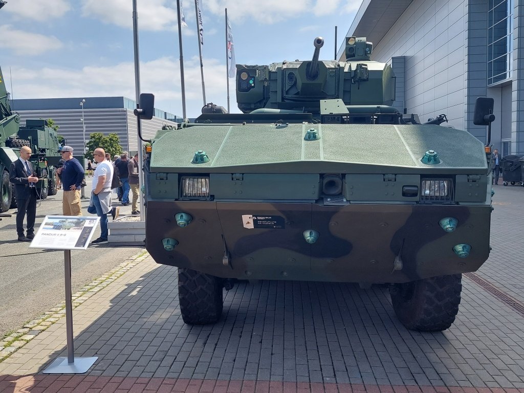

Na letošním IDETu jsem viděl v expozici EA Pandura s bezosádkovou věží, není to ta UT30Mk2?
Fotky přikládám.
Příspěvky: 5991
Re: Obrněný transportér PANDUR II 8x8 pro AČR
Ano, je.

segal7
Příspěvek od segal7 »
Při tom pohledu zepředu mě přijde, že má docela úzký rozchod kol, pro jízdu na svahu asi nic moc.

Příspěvky: 19910
on je to trošku optický klam způsobený přípravným pancířem. Rozchod kol je 2198mm
Příspěvky: 1400
Ale divně to vypadá, to zas jo :)
