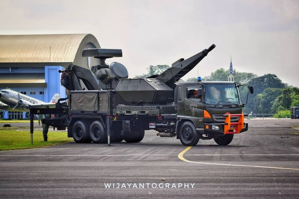

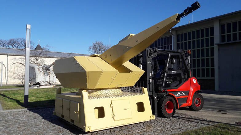

Z hlediska transportu je Mantis "europaleta", takže se dá přepravovat na jakémkoliv valníku.
Indonézie to má na nějaké šestikolce Hino(?)
A pochybuji, že je dostanete jinak, než na Manech
