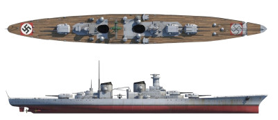

Bitevní křižníky třídy "O" měly být klíčovým nástrojem v námořním plánu "Z", protože byly primárně určeny k operacím proti spojeneckým konvojům. Součástí uskupení měly i tři bitevní lodě třídy "H" (8x406mm) a jedna letadlová loď. Celkem měly být k dispozici dvě uskupení. Plán předpokládal, že hlavní těžké jednotky zničí doprovod a eskortu konvoje a bitevní křižníky zlikvidují obchodní lodě k čemuž měly využít svou velkou rychlost a dostřel hlavních děl.
Jen my tady nějak nesedí, že se plánovalo postavit tři křižníky třídy "O" přičemž uskupení měla být dvě. Že by jeden byl jako záložní?

Zajímavá úvaha, co víme ?
Kačermíro, zdroje jsou opravdu různé, jelikož docházelo asi k modifikacím, byla to spíše taková papírová cvičení :)
Podle některých fantazií, měl "Q" čtyři věže oproti třem u "O".
kacermiroslav píše:Bitevní křižníky třídy "O" měly být klíčovým nástrojem v námořním plánu "Z", protože byly primárně určeny k operacím proti spojeneckým konvojům. Součástí uskupení měly i tři bitevní lodě třídy "H" (8x406mm) a jedna letadlová loď. Celkem měly být k dispozici dvě uskupení. Plán předpokládal, že hlavní těžké jednotky zničí doprovod a eskortu konvoje a bitevní křižníky zlikvidují obchodní lodě k čemuž měly využít svou velkou rychlost a dostřel hlavních děl.
Myslíš jako dvě skupiny po dvou křižnících nebo spíše jen po jednom :D Tedy to bychom měli O, P, Q, a R ?
Plánované lodě ve třídě (předpokládané termíny):
Bitevní křižník „O“ - projekt 265 - Deutsche Werke, Kiel
Bitevní křižník „P“ - projekt 133 - Kriegsmarinewerft, Wilhemshaven
Bitevní křižníky „Q“ - objednáno 8.8.1939 - Germaniawerft, Kiel
Některé zdroje uvádí, že Schlachtschiff R byl měl čtyři lodní šrouby, a zřejmě dvě parní turbíny. Schlachtschiff R byl krátce zvažovaným plánem Kriegsmarine dokončit nedokončenou a zajatou francouzskou bitevní loď Clemencau, což byla třetí loď třídy Richelieu. Není jisté, jak by tento projekt na konci vypadal, realita byla taková, že už nebyly na nic kapacity.
Clemenceau byla v době vypuknutí války hotova pouze asi z 10%, což však mohlo být výhodný, protože bylo možné ještě změnit plány podle německé školy a typu pohonu, její trup Němci později potopili, aby zablokovali přístav Brest.

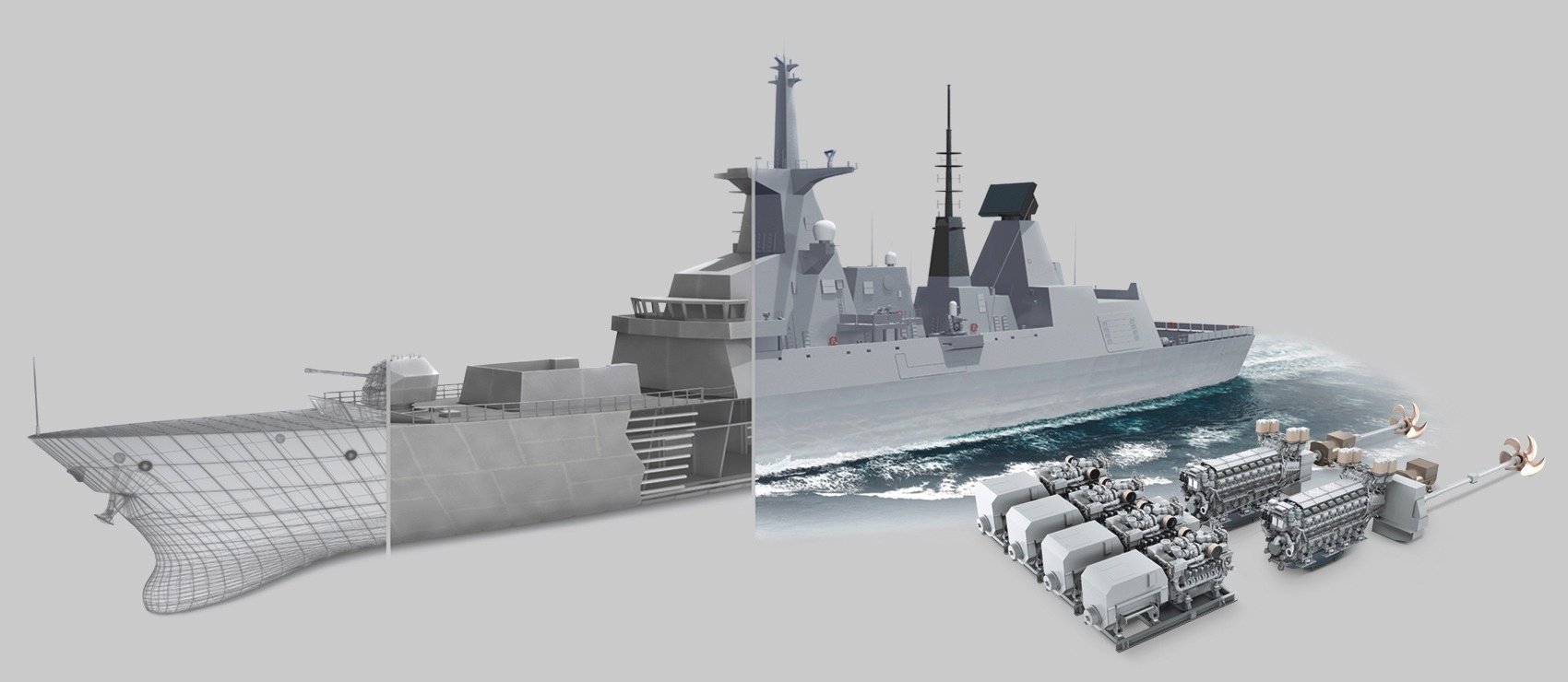

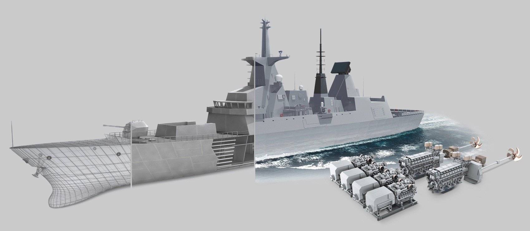

V současnosti se podobné systémy používají jako třeba kombinace dieselu a plynové turbíny tzv. CODOG (Combined diesel or gas) nebo CODAG.
CODOG systémy jsou spojeny s hřídelem pomocí spojek; loď pohání pouze jeden systém - buď turbína nebo motor.
Na rozdíl od systémů CODAG, které mohou využívat kombinovaný výkon obou, výkon se pak spojuje pomocí převodovek. Výhodou systému CODOG je ve srovnání s CODAG jednodušší převod, ale k dosažení stejného maximálního výkonu potřebuje buď výkonnější, nebo další plynové turbíny.
Moderní systém pohonu pro fregaty.
Vtip je v tom, že motory jsou už výkonnější a celý systém spolehlivější, no a Němci byli průkopníci :) Jde o typ pohonného systému pro lodě, které potřebují maximální rychlost výrazně vyšší, než je jejich cestovní rychlost, zejména pro válečné lodě, jako jsou moderní fregaty nebo korvety.
Na každý hřídel lodního šroubu připadá například jeden vznětový motor pro cestovní rychlost a jedna plynová turbína s převodovkou pro vysoké rychlosti. Němci těch dieselových motorů tehdy spojovali víc dohromady, protože některé těžké křižníky byly větší a potřebovaly taky větší výkon.
Pokud se chtěli vyhnout této složitosti, tak turbína poháněla ještě jeden prostřední lodní šroub ...

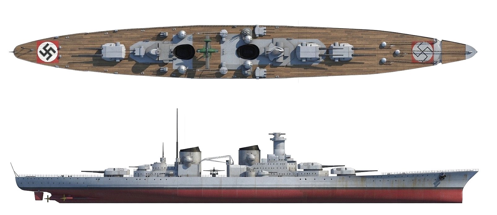

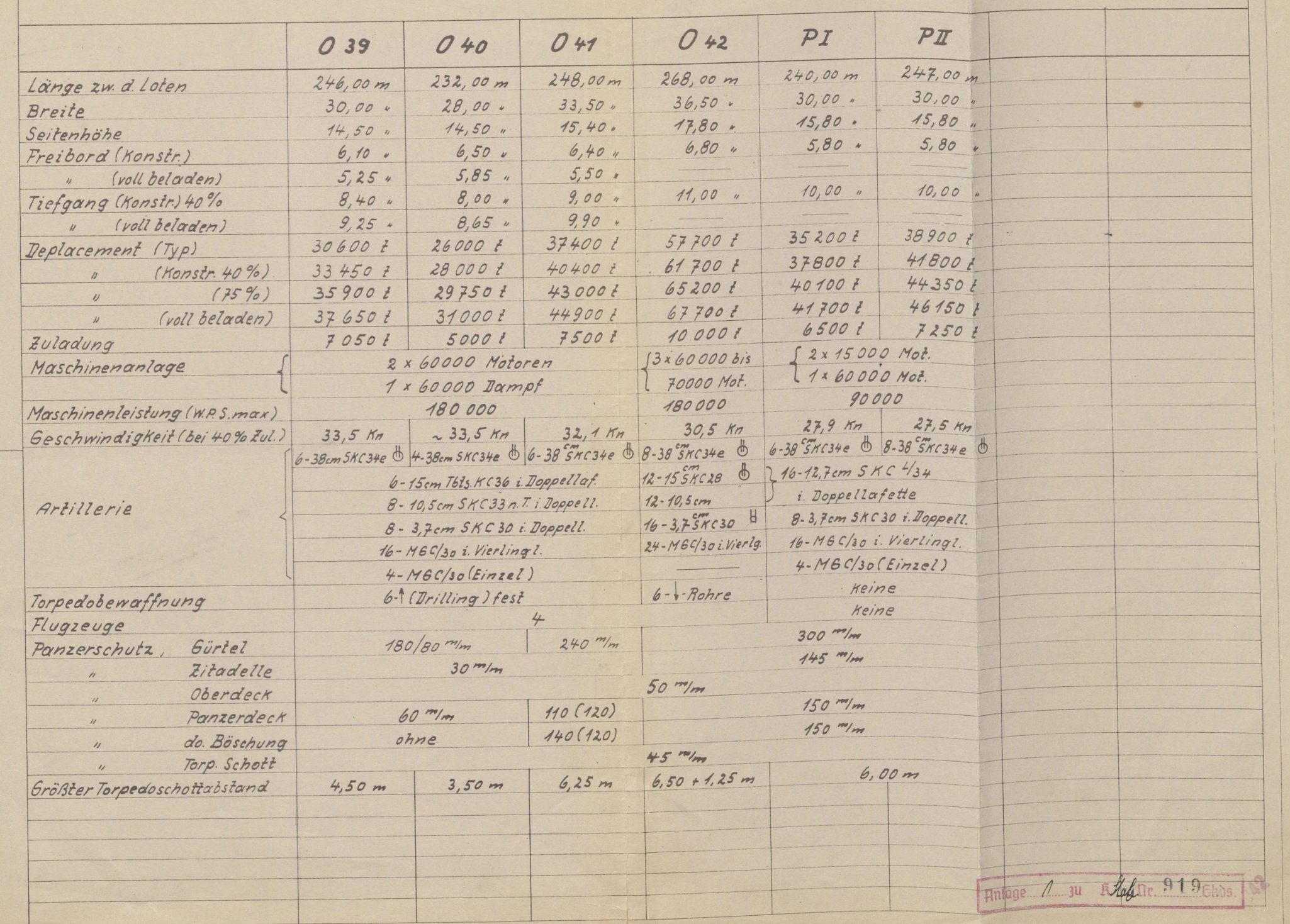

Vrátíme se ke křižníku "O" a vysvětlíme si genezi, která k němu vedla. Kromě bitevních lodí třídy H byla součástí plánu Z skupina 12 nových obrněných lodí (Kreuzer P), nástupců lodí Admiral Graf Spee, Admiral Scheer a Lützow.
V roce 1937 byly současně zahájeny studie designu pro tři bitevní lodě třídy O (Schlachtkreuzer O, Schlachtkreuzer P, Schlachtkreuzer Q) a studie nového designu Panzerschiff (Kreuzer P). V roce 1939 se uvažovalo o nahrazení tří Panzerschiffe stejným počtem těchto nových bitevních křižníků, projekt Kreuzer P byl zamítnut jako neperspektivní.
Loď chtěli udělat relativně úzkou kvůli nižšímu odporu, ale jejich konstrukční škola počítala s alespoň čtyřmi metry boční protitorpédové ochrany. Vyvstal problém, jak do trupu narvat všechny motory a ještě mít dobrou ochranu. Pro konstruktéry znamenala větší šířka trupu, že k udržení hydrodynamické účinnosti je zapotřebí ještě delšího trupu. To vše komplikovalo zase uspořádání pancíře, protože bylo potřeba více ocele, které by pokrylo delší délku a rozšířený trup.
Tyto lodě byly plánovány s myšlenkou obchodní války. Měly proto získat smíšený pohonný systém, dieselové motory pro plavby na střední vzdálenosti se středními otáčkami a turbíny pro bojové akce ve vysokých rychlostech.
Křižníky třídy "O" měly mít na zádi kotelnu se čtyřmi vysokotlakými kotli Wagner, které zajišťovaly tlak až 55 atmosfér. Ty dodávaly páru pro jednu turbínu Brown, Boveri & Cie, která zajišťovala pohon středního třílopatkového šroubu o průměru 4,9 m. Lodě třídy O byly navrženy tak, aby mohly skladovat 1 000 tun topného oleje pro vysokotlaké kotle a až 4 610 tun nafty pro dieselové motory.
Pro německé bitevní křižníky třídy O vyvíjela firma MAN 24-válcový motor uspořádáním do V, který nesl označení V12Z 42/58. Každý krajní hřídel lodního šroubu by poháněly čtyři dieselové motory, celkem 8 motorů o celkovém výkonu 124 800 k (93 063 kW).

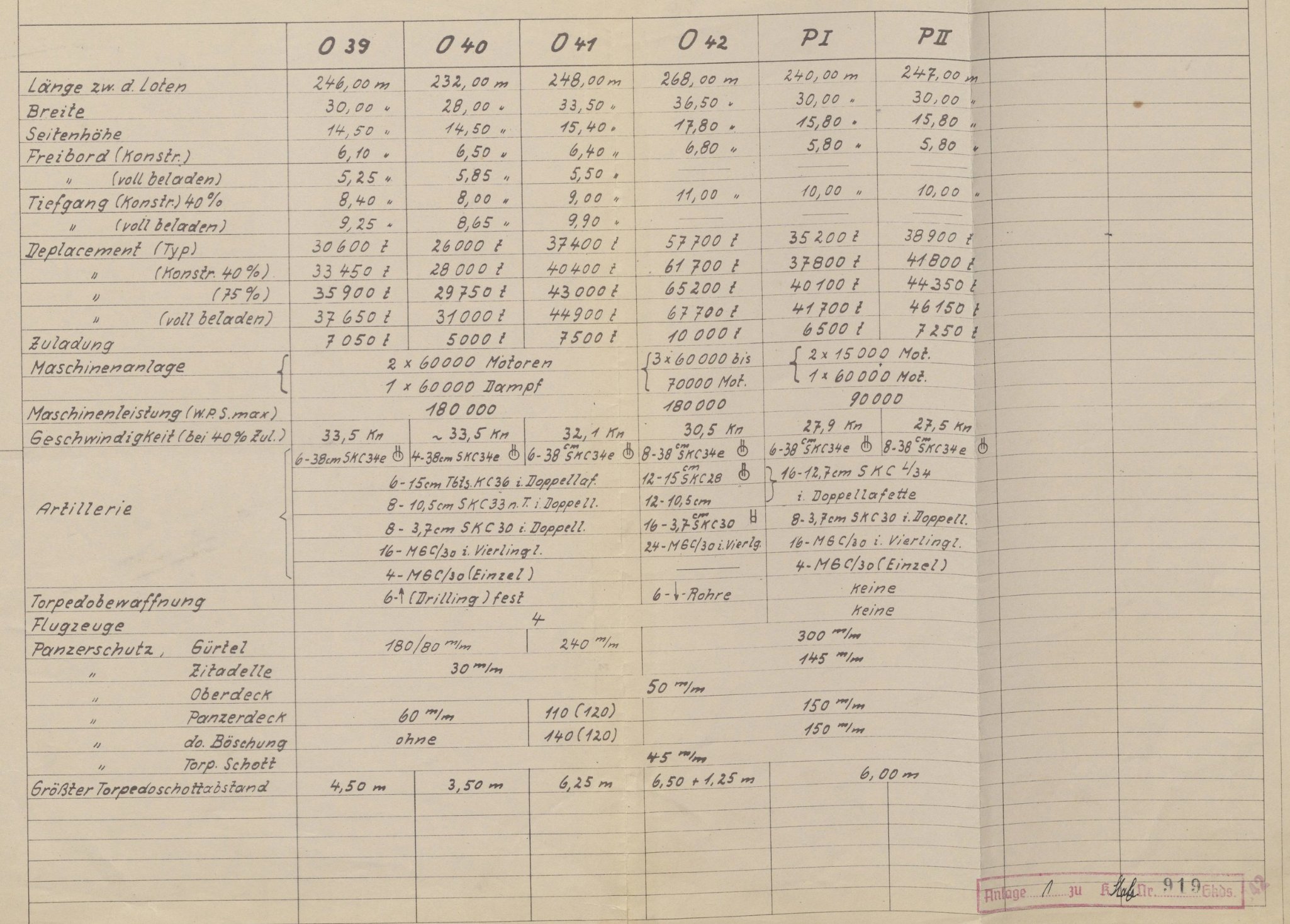

Bitevní křižníky třídy „O“ měly mít výkon strojů: 176.000 koňských sil. To znamená, že určitě musíme zajistit minimálně tři hnací hřídele, protože v té době nemohlo být na jeden hřídel přeneseno více než 60 000 koní. Vychází to zhruba na 3 x 60 tisíc = 180 tisíc koňských sil. Výkon turbíny pro prostřední šroub tedy okolo 60 tisíc koní. Víceméně to vychází jak má.

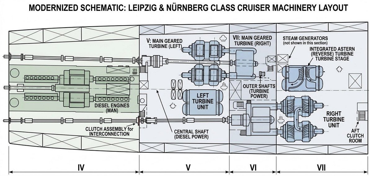

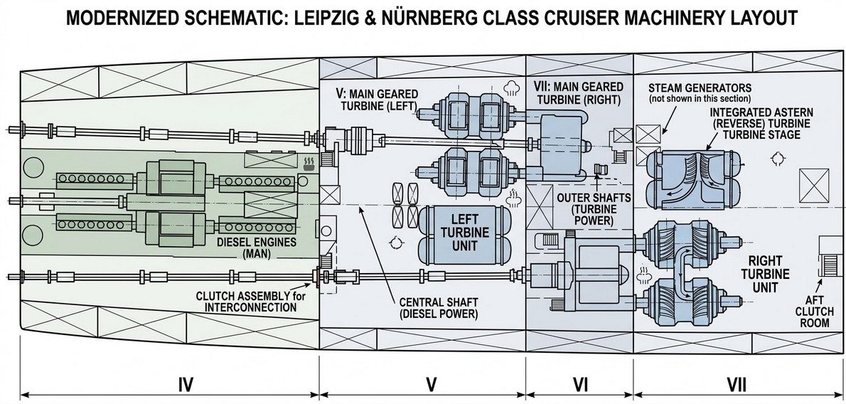

Jeden komín Němci měli u třídy Admiral Hipper či Bismarck, ale i u třídy Leipzig.

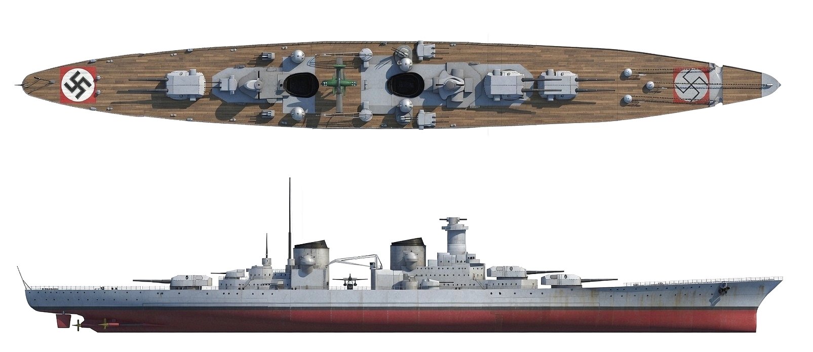

Pokud se jednalo o větší lodě s kombinovaným pohonem (bitevní křižníky třídy „O“), tak jsem viděl obvykle dva komíny.
Z prostorových důvodů by jím asi dobře nevycházeli svody spalin od parních kotlů a dieselových motorů do jednoho komínu, i když vyloučit to nelze. Vliv může mít i zda jsou krajní hřídele poháněné diesely nebo parními turbínami.
Po prvních čtyřech jednotkách (M, N, O a P) byly v plánu dvě vylepšené jednotky (Q a R), které by měly dosáhnout ještě většího operačního dosahu a jejich protivzdušná obrana měla být výrazně posílena.
Označení M je odvozeno od vnitřního námořního číslování křižníků, které dostaly značení podle abecedy, a které mělo následovat po křižnících třídy Admiral Hipper s označeními G, H, J, K a L.
Existují sice různé fantazie jako "Leichter kreuzer Berlin", patřící do řady křižníků „M“, ale z hlediska výzbroje pěti věží jde spíše už o těžký křižník.
Klasicky jen čtyři věže a silnější protiletadlová výzbroj. Můžeme vidět skutečně různé vývojové větve. Papír snese všechno. Nebo se jedná o hypotetického nástupce křižníku Leipzig, ale se silnějšími dieselovými motory MAN.
Leipzig měl turbínové soupravy s dvoustupňovým Curtisovým kolem. Ve strojovně sesterské lodě Nürnberg se každá turbínová souprava skládala z HP turbíny a dvou LP turbín s kondenzátory. Leipzig měl čtyři dvojčinné, sedmiválcové, dvoutaktní, bezkompresorové dieselové motory MAN M7 Zu 30/44 se dvěma pomocnými dieselovými motory MAN M7 Z23/34. Naproti tomu Nürnberg měl čtyři lepší a spolehlivější vznětové motory MAN M7 Zu 32/44. Diesely poháněly prostřední lodní hřídel.
Což je rozdíl oproti křižníkům třídy „O“, kde Kačermíra v úvodním článku napsal, že střední hřídel měl být poháněn parní turbínou, a krajní hřídele diesely.

Němci si mysleli, že když vyprojektují křižník s lehčím pancířem a dají na něj děla z Bismarcka, bude z něj konvojový predátor, korzár chcete-li.
Schlachtkreuzer O
Krajní lodní šrouby poháněné osmi vznětovými motory (diesely) pro ekonomickou plavbu a obrovský dosah.
Středový hřídel poháněný vysokotlakou parní turbínou pro maximální bojovou rychlost.
Výsledkem bylo, že strojovny zabíraly tolik místa, že na pancíř už tolik nezbylo.
Trup byl kvůli těmto strojovnám extrémně štíhlý a dlouhý.
Vnitřní protitorpédové přepážky byly skoro nebezpečně blízko sebe.

U dieselů ale i turbín hrozily při vysokých otáčkách vibrace, viz např. Leipzig.
Ten měl na rozdíl od Schlachtkreuzer O - diesel ve středu lodi.
viewtopic.php?p=489358#p489358
V SOUČASNOSTI by místo tří nekonečně dlouhých hřídelí, které procházejí celou lodí a vibrují, použili podové jednotky (např. Azipod).
Motory (generátory) by mohly být kdekoli v lodi. Samotné lodní šrouby by byly v otočných gondolách pod trupem
Výsledek: Loď by se otočila na pětníku a strojovna by nezabírala 50 % délky trupu, protože by neexistovala mechanická vazba mezi motory a šrouby.
Nebo plynové turbíny (relativně lehké a výkonné) a diesel-agregáty fungují jako elektrárny. Případně CODOG.
Žádné dvě různé nádrže na palivo – všechno by běželo na jednotnou námořní naftu.

Oproti třídě Leipzig je zde patrný rozdíl ve filozofii. Třída Leipzig za prvé nebyla vysloveně určená pro dlouhé plavby. Proto křižující byl pouze střední hřídel s lodní vrtulí. Naopak třída "O" byla vysloveně určená pro korzárský způsob boje a proto pro dlouhý a ekonomický dojezd byly určeny vnější lodní vrtule. Drtivá většina času korzára by byla stejně jen v rámci přesunů, nikoliv aktivní bojové akci, kde bylo potřeba rychle měnit rychlost. V době, kdy význam letadlových lodí byl ještě nedoceněn, tento typ lodí dával smysl.

Schlachtkreuzer O, a kam jakoby patřily plánované, resp. Panzer lodě P.
Původní varianta s čistě dieselovým pohonem totiž vyžadovala velmi rozsáhlé strojovny, což výrazně prodlužovalo pancéřovanou část trupu.
Přechod na kombinaci dieselů a parní turbíny umožnil zkrátit pancéřovou citadelu přibližně o 9 metrů a zároveň zmenšit šířku záďové části trupu asi o 3,5 m. Což vedlo k úspoře hmotnosti a zlepšení hydrodynamických vlastností lodi.
Kačermíro, díval jsem se na připojenou tabulku, a dumal jsem o jakou variantu oproti PŮVODNÍ by se mělo jednat ?
Mám dojem, že to někdo zkombinoval ne úplně dobře. Leda že by psal "O 42" a následně "P I".
Ale pokud bereme jako původní "O 39" a navazující "O 40" ta je zkrácená - jen dvě věže, ale aspoň podle tabulky zachovává furt kombinaci pohonu diesel a turbína.
Napsal jsi, že se zkrátila citadela o 9 metrů, ale celková délka lodě se zkrátila asi o něco méně více, pokud to byl "O 40".
Ale co se týče jen čistě dieselového pohonu, tak to byla jen varianta "O 42", ale ta už značně vybočuje - výtlak 67 700 tun!
Tento dokument ukazuje některé varianty O a P (RM 6/83 z archivu).
Je to interní srovnávací tabulka německých projektů bitevních křižníků, součást známého Plánu Z.
Tabulka porovnává studie označené jako O 39, O 40, O 41, O 42 a varianty P I, P II.
Řada "O": To byly návrhy na rychlé, těžce vyzbrojené křižníky určené k ničení konvojů, rychlost až 33,5 Kn.
Řada "P": Nástupci "kapesních bitevních lodí", u kterých se počítalo s lepším pancéřováním, rychlost 27,5 Kn.
Návrhy O 39 a O 40 měly dosahovat 33,5 uzlu, což je na takové kolosy velká rychlost.
Verze P I a P II mají silnější boční pás (300 mm) než řada O, ale jsou pomalejší.
O-39 rychlý křižník, původní návrh (dále vyvíjen až do roku 1941).
O-40 uspořádání jen se dvěma věžemi.
O-41 větší a vylepšené pancéřování.
O-42 v podstatě H-39 s 15" děly a těžkým pancéřováním, jiná liga!
P-I zkrácený trup a lepší pancéřování.
P-II varianta s lepším pancéřováním a 8 děly ráže 380mm, ale je o něco pomalejší.
Proti granátům britských bitevních lodí by měly první varianty slabší ochranu, a přímému boji by se musely raději vyhnout.
Němci nad tím asi proto podumali.
Kombinace dieselů pro ekonomickou plavbu a parních turbín by byly složité na údržbu a v boji možná i nespolehlivé.
Možná proto měla některá varianty jen diesely ? Právě diesely však byly spíše poruchové oproti parním turbínám.
Kotle parních turbín spalovaly mazut, který byl oproti naftě v podstatě odpad při rafinaci, a tudíž levný a dostupnější než nafta.
Nevýhoda však byla, že se mazutu oproti dieselu a naftě, více spotřebovalo.
I když tabulka vypadá na papíře impozantně, v kontextu nacistického Německa to byla čistá sci-fi.
Na stavbu takových monster (zejména O 42) nemělo Německo už kapacitu loděnic, protože muselo stavět ponorky.
Pohánět flotilu naftou by vyžadovalo zdroje, které Hitlerova mašinérie v té době pálila na východní frontě.
Tanky ale jely i na syntetický benzín vyráběný z uhlí, ropa byla z Rumunska, zdroje omezené.
V čase čím dál větší saturace oceánu letadlovými loděmi a letadly v Atlantiku by Němci neobstáli.
Sami Němci si tohle, ale taky začali uvědomovat. Nicméně pro modeláře nebo...
Pro vývojáře her jako World of Warships nebo War Thunder jsou německé „papírové projekty“ hotové požehnání.
Můžou do hry dát loď, která v reálu neexistovala, a dát jí parametry, které vypadají na monitoru skvěle.

Schlachtkreuzer Siegfried a Ägir - pro fandy námořních her
Je zajímavé, že stránka píše:
V roce 1938 bylo rozhodnuto, že německé námořnictvo potřebuje kromě útočných křižníků plně vybavené bitevní křižníky s těžkými děly.
Podle nového projektu byl trup lodi zvětšen, aby se uvolnilo místo pro tři dělové věže, a ráže byla zvýšena na 380 mm.
Pouze naftový pohon byl nahrazen kombinovaným.
https://wiki.wargaming.net/de/Ship:Siegfried
To si myslím, že je historicky blbě, možná AI převzala, nebo máš Kačermíro k tomu jiné zdroje ?
Hlavní pancíř tam je uváděn 360mm, max. rychlost 33,5 uzlů.
V tom dokonce překonává své historické vzory :)
V herní realitě jsou třídy O či modifikované P (často pod jmény jako Siegfried nebo Ägir) oblíbené.
Siegfried má bismarckovské 380mm kanóny, které na úrovni křižníků likvidují své protivníky.
Ve hře nikoho netrápí, že by se hybridní diesel-parní pohon v reálu nejspíš zadřel po dni na plný výkon.
Designový fetiš: Vypadají prostě „německy“ – agresivně, čistě a nebezpečně.
Wargaming však předělal skilly specifické třídy lodí jako Ägir, Siegfried.
Dříve mohly tyto lodě využívat skilly bitevních lodí na přežití (např. hašení požárů), ale po aktualizaci jsou omezeny na křižníkové skilly.
Ägir (a jeho sesterská loď Siegfried s většími děly) byl dříve oblíbený pro buildy na sekundární děla.
Po patchi sice dostaly lodě základní buff k dostřelu, ale chybí jim skilly pro přesnost, takže sekundárka už netrefuje spolehlivě a je v podstatě nepoužitelná pro seriózní hraní.
Ägir ve zbrojnici World of Warships je pořád silná loď díky svým dělům, ale herně je teď mnohem víc "křehká" a nudná, protože ji vývojáři připravili o možnost efektivních specializovaných buildů.
https://armory.worldofwarships.com/cs/c ... 000002889/
V podstatě „superkřižník Ägir“, který má 9 děl ráže 305 mm. Siegfried má 6 děl ráže 380 mm.
Siegfried je technicky zajímavější loď, musíte ale přesněji mířit.
Ägir je spíš takový dělník na farmení kreditů, co odpustí víc chyb díky počtu hlavní.
Ägir je "levnější" verze stejného trupu, má víc děl a na random bitvy je víc "blbuvzdorný".
Siegfried je pro fajnšmekry, čistě sniper pro lidi, co už mají něco odehráno.

Lord píše: ↑15/3/2026, 18:25 V SOUČASNOSTI by místo tří nekonečně dlouhých hřídelí, které procházejí celou lodí a vibrují, použili podové jednotky (např. Azipod).
No, ne. Azipody, Z-nohy a podobný opičárny se u válečných lodí téměř nepoužívají, je s nimi víc starostí, než užitku.
