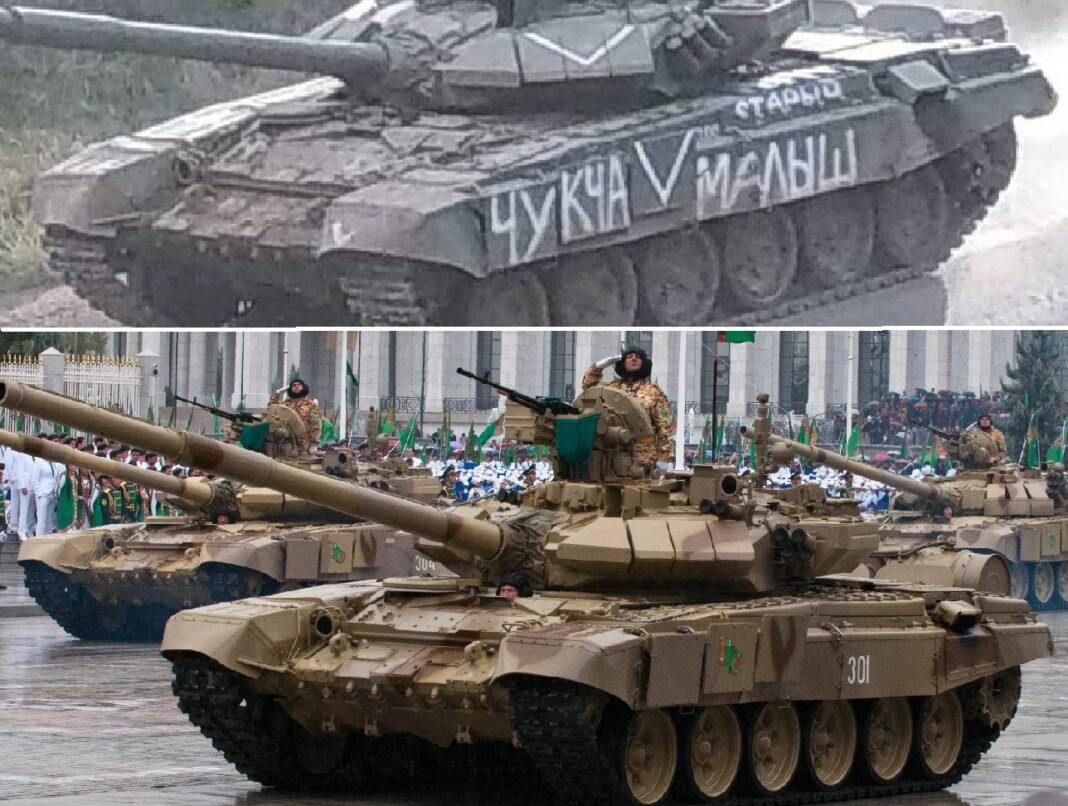

Tomu říkám bojový tank pro každodenni použití. :D
https://static.warthunder.com/upload/im ... 1aed88.jpg

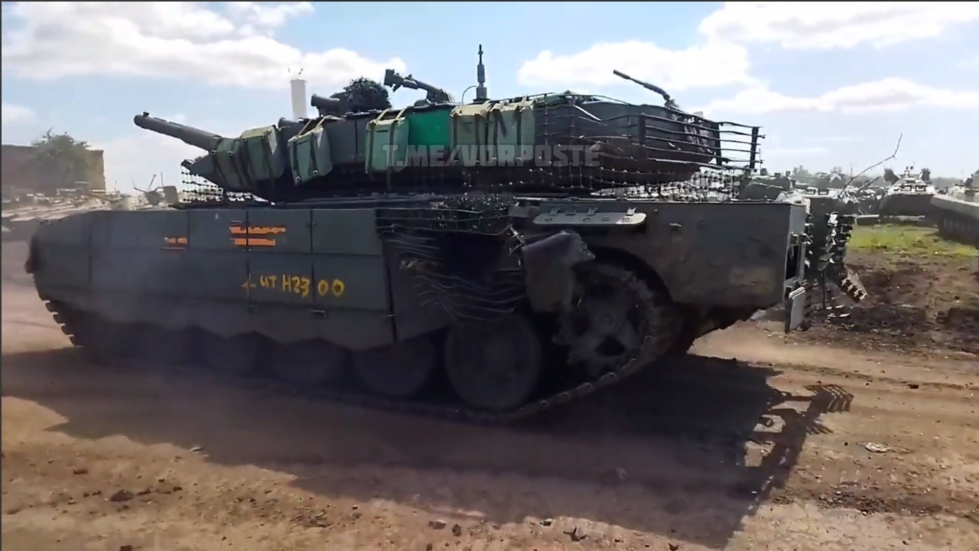

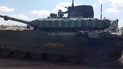

T-90 Proryv.
Xawi3r
Příspěvky: 594
Registrován: 1/12/2013, 21:20
Re: Tank T 90(S)
Příspěvek od Xawi3r »
Diky danny... Kde to je nafoceno? V zatisi je toho spoustu... Prvni tank byl evidentne nekde na prehlidce :)
Příspěvky: 1718
Re: Tank T 90(S)
Bělgorodská oblast, asi polní základna
tady je link na video, ale netuším jestli je ten kanál otevřený https://t.me/vorposte/26691

Zaujimave video.. su dost dotlcene, hlavne ten prvy.. chybaju mu niektore senzory, gulomet, pridavny pancier.. Zrejme to je nejaka polna opravaren a davaju ich dokopy.

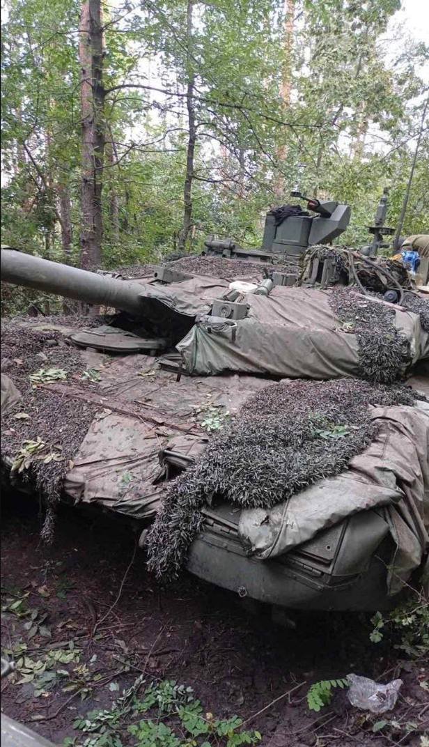

T-90M v u Melitopolu

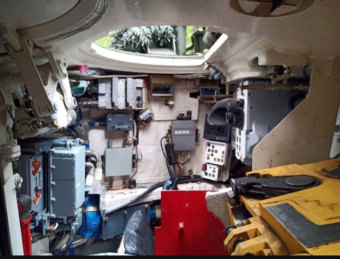

Všechny uvedené termovize patřily k 1. generaci.
Při přípravě T-90S pro Indii (2004) byly proto použity termokamery 2. generace společnosti Thales (Catherine FC). Ty se tak osvědčily, že MO RF v roce 2007 zakoupilo Catherine FC (resp. jejich běloruskou mutaci) i pro své T-90A.
V té době ale už byla snaha nahrazovat "západní" prvky ve výzbroji ruskými. V roce 2010 byl vyvinut Irbis, ruský ekvivalent Catherine FC.
Bohuzel v teto veci nemate pravdu
Francouske termokamery se pouzivaly do 2021 a dokonce T 90 který ukořistili u Limani s modernizovanou T-80.Tohle na záznamu na Youtube na foru o vybaveni ukrajinské armády a zdeluje to tam jejich tankový specialista.
Další důkaz je navsteva Lukasenka v Belomo kde se o tom mluvi s technickym reditelem zavodu a dokonce pri navsteve u stroju se na plose malinko ukaze beloruske nahrada s kody .
zde jsou videa
rozhovor i o zamerovacích v T-72B3 ,T-80 a T90
https://www.youtube.com/watch?v=ktJNrw6dxwo
navsteva Lukasenka
kde je vidět jak ofrézovaná skříň Sosna U v 9.48-9,52 a poslechnout si akademika pro optiku 3,13 -3,56 kde popisuje strukturu výroby
pro zajimavost tohle mam od jednoho zajimaveho cloveka
Zaměřovač Sosna-U navrhl běloruský podnik Peleng, sériová výroba většiny součástí probíhá ve firmě BelOMO a tyto součásti se posílají do Ruska do závodu VOMZ, kde se pak zaměřovače kompletují. Firma BelOMO dodává mj. základní skříň a denní kameru. V roli infračerveného kanálu se řadu let používaly francouzské senzory Thales Catherine-FC, ale ruská firma Temp-Avia posléze vyvinula vlastní infračervený senzor. Nová verze zaměřovače Sosna-U s ruským infračerveným senzorem se pak nazývá PNM-T.
a Peleng a Belomo sidlí v jedne budove a ten akademik co mluvi o zamerovacich je onem reditel Peleng.
na na tomhle videu z vyrabovaneho tanku je v zaznamu ukazana Sosna a je tam spojeni Thales-VOMZ a datum výroby 6/16
https://www.youtube.com/watch?v=sNileyMRGRU
viz 25,48
všechno je čerpáno z otevřených zdrojů
