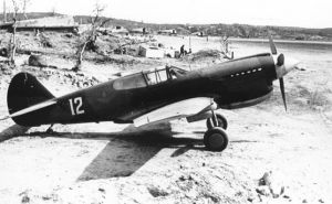

Tomahawk 154. IAP První stroje tohoto typu byly zakoupeny ještě před výše zmíněným zákonem a sověti ty letouny zaplatili zlatem. V září 1941 bylo zakoupeno 20 strojů P-40 první série a jeden stroj P-40G. Souběžně bylo z Velké Británie dodáno padesát osm strojů P-40C, na ostrovech tato verze nesla označení Tomahawk F.Mk.IIB. Oproti zámořskému vzoru se tato verze odlišovala ve výzbroji, ta byla upravena pro používání britské munice. Tyto stroje byly do svazu dopraveny klasickou severní cestou do přístavu Archangelsk.

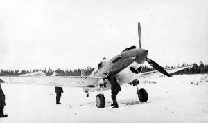

Tomahawk 126. IAP v zimní kamuflážiPrvním jednotkou vybavenou Tomahawky nasazenou na frontě byl v polovině října 1941 126. IAP (stíhací pluk) u Moskvy. Stroje dodávané severní cestou však většinou končily u IAP bojujících v Karélii a za severním polárním kruhem. Problémem bylo jako obvykle zajištění náhradních dílů a provoz strojů v zimě. Zamrzala chladící kapalina, praskaly chladiče, hydraulická kapalina v mrazech houstla a ještě k tomu musíme přidat problémy s elektroinstalací a přístroji. Jediná možnost jak získat náhradní díly byla kanibalizace letounů po jejich nouzovém přistání.
Tomahawk 126. IAPCelkem bylo do Sovětského svazu dodáno 247 strojů označovaných jako Tomahawk (P-40C), místo nich na jaře 1942 začaly dodávky novějších verzí P-40. Tyto nové verze – E, F, K, M, N – jsou ve svazu jednotně označovány jako Kittyhawk. Stroje P-40C byly postupně předány jednotkám PVO, ještě v roce 1945 sloužilo 27 strojů u PVO.

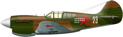

P-40E 154.IAPZapojení těchto nových verzí na západě coby stíhacích bombardérů přineslo zlepšení pevnosti a odolnosti konstrukce, Kittyhawk mohl nést pod křídly pumy a výzbroj byla unifikována pouze na kulomety ráže .5“. Silnější motor umožňoval dosáhnout vyšší rychlost, zhoršila se naopak stoupavost horizontální obratnost. I tyto výkonnější stroje však stále nedosahovali výkonů letounů protivníka, naopak proti bombardovacím letounům se dobře osvědčuje díky silné výzbroji a solidní pasivní ochraně letounu.
P-40E 29.IAP KarelieStejně jako u letounů P-40C dochází od poloviny roku 1943 k přezbrojování pluků vybavených letouny Kittyhawk, stroje jsou předány jednotkám PVO. Na konci války je ještě ve stavy VVS 884 strojů Kittyhawk. Celkem je těchto letounů (P-40E až N) dodáno 2178. Ve vzduchu bylo sestřeleno cca 450 strojů, pozemní palbou cca 250, při haváriích 102 strojů, odepsáno bylo přes 300 strojů.

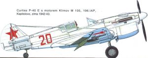

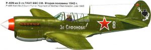

P-40N 2.GIAPA nakonec jedna perlička. Na jaře 1942 se sovětům nedostávalo motorů Allison, v Leningradu byl proto asi u 40 strojů do trupu P-40C zamontován sovětský motor VK-105PA. Výkon těchto letounů však nedosahoval původních hodnot, snížila se rychlost a stoupavost, rapidně se zhoršila obratnost. Většina strojů sloužila u 196. IAP u Ladožského jezera. Později se něco podobného zkoušelo i u Kittyhawku, dopadlo to ale opět
neslavně.
P-40E s VK-105
P-40E s VK-105Použité zdroje:
