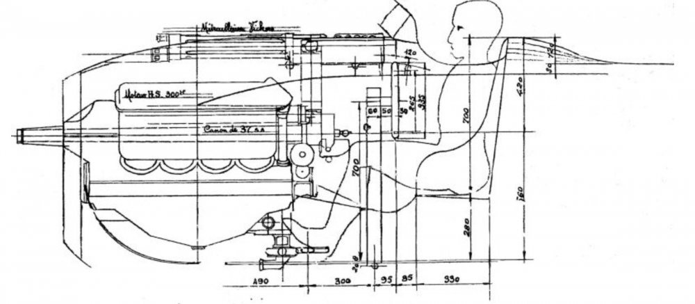

ObrázekObrázek[/img]
a jeho montáž v motoru Hispano - Suiza

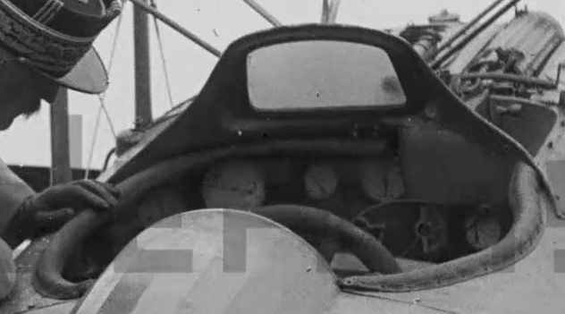

Příspěvky: 2410
Re: SPAD S.XII Ca.1 (1917)
kacermiroslav píše: ↑28/1/2026, 15:28 Mechanismus kanónu navíc zasahoval do kokpitu tak, že nebylo možné používat běžné centrální řízení, a pilot musel ovládat stroj pomocí děleného ovládacího systému s pákami po stranách, což bylo pro mnoho pilotů neintuitivní a zvyšovalo nároky na zvládnutí letu.
SPAD S.XII měl volantový řízení, nedaří se mi najít obrázek, ale zkusím něco vyštrachat.
Příspěvky: 17349
To jsem netušil. Tady něco málo
Příspěvky: 2410
Zemakt píše: ↑29/1/2026, 13:51 To jsem netušil. Tady něco málo
Odkud to je?
