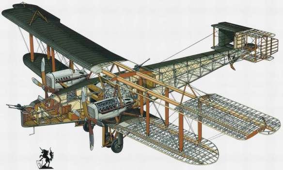

Technický popis, konstrukce a vybavení (s motory Rolls-Royce Eagle II)
Handley Page O/100 byl dvoumotorový, hlídkový a bombardovací dvouplošník s osádkou tří až čtyř mužů v otevřených prostorách.
Základní konstrukce draku byla dřevěná s drátěnými výztuhami, která byla potažená plátnem.
Trup byl sestaven z dřevěných podélníků a přepážek, které byly vyztuženy dráty. Přední část byla kryta překližkou, přičemž celek byl potažen plátnem. Trup byl obdélníkového průřezu. V přední části bylo umístěno střeliště, ve kterém byl střelec/bombometčík. Za ním byli v dvoumístné kabině umístěni dva piloti. V centrální části trupu se nacházela pumovnice a hlavní palivová nádrž. V zadní části trupu se nacházelo místo pro zadního střelce/pozorovatele, který mohl obsluhovat i pomocný kulomet v dolní části trupu.
Nosné plochy byly třípříhradové, přičemž horní křídlo bylo o 9,14 m delší než dolní křídlo. Obě křídla měla stejnou tloušťku i hloubku. Zatímco horní křídlo bylo sestaveno z pěti dílů, kratší dolní bylo tvořeno čtyřmi díly. Horní křídlo mělo rovné konce a bylo vybaveno velkými a nápadně vystupujícími křidélky. Koncový díl horního křídla byl vyztužen nad něj vystupující vzpěrou se systémem pomocných lanek. Konce spodního křídla byly zaoblené. Křídla byla vyztužena rovnoběžnými svislými vzpěrami a systémem drátěných výztuh. Za vzpěrami nesoucími motorové gondoly bylo možné křídla sklopit směrem dozadu k trupu a tím umožnit hangárování strojů. Obě křídla byla potažena plátnem.
Ocasní plochy tvořily dvojité vodorovné plochy a trojité svislé plochy.
Podvozek byl pevný s ocasní ostruhou. Hlavní podvozek byl umístěn motorovými gondolami a byl tvořen dvojicí pevných dvoukolích vozíků.
Pohon obstarávaly dva vidlicové dvanáctiválcové, vodou chlazené motory Rolls-Royce Eagle II, každý s výkonem 250 k (184 kW). Motory byly umístěny v zakrytovaných gondolách, kde byly kromě motorů umístěny i olejové a sekundární palivové nádrže. Každý motor poháněl dřevěnou čtyřlistou tažnou vrtuli.
Palivový systém byl tvořen hlavní trupovou palivovou nádrží o objemu 591 litrů a dvěma sekundárním nádržemi umístěnými v motorových gondolách. Každá měla objem 545,5 litru.
Defensivní výzbroj byla tvořena třemi až pěti pohyblivými kulomety Lewis ráže 7,7 mm (0.303 British). Jak v předním, tak i v zadním střelišti mohl být jeden nebo dva kulomety. Jeden kulomet byl v pomocném břišním střelišti. Ofensivní výzbroj byla nesena v pumovnici v centrální části trupu a maximální náklad činil až 813 kg pum. Obvykle bylo neseno 16 pum o hmotnosti 51 kg.
