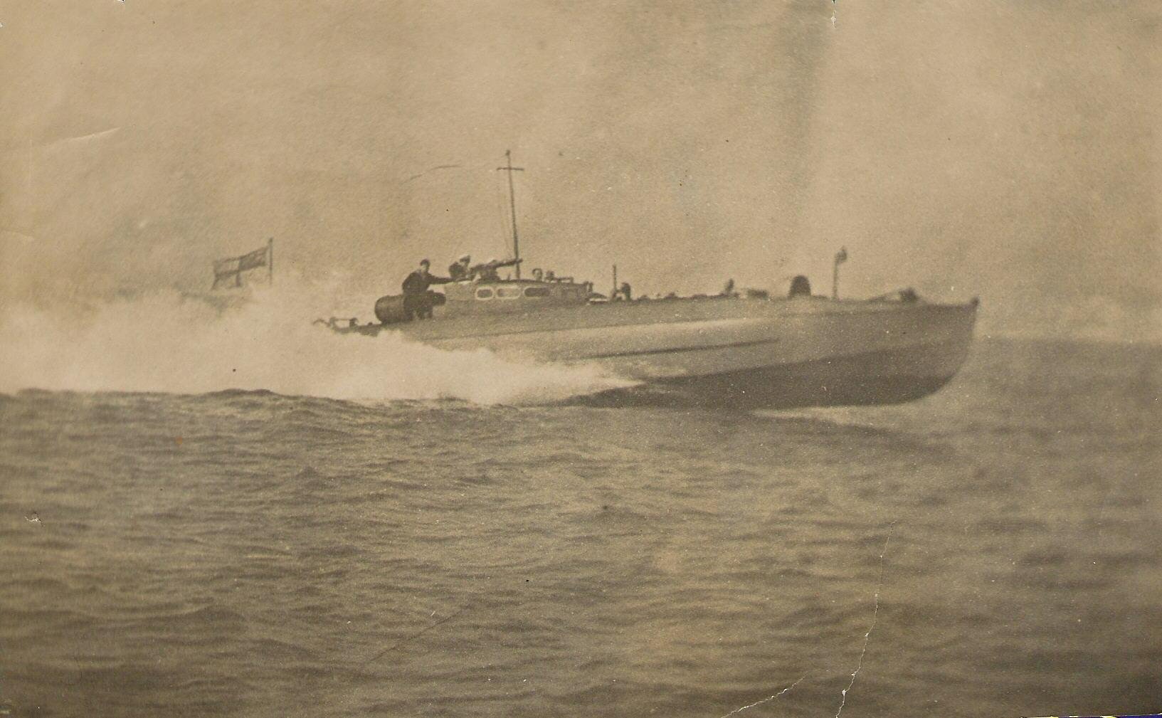

Jen několik měsíců od vypuknutí světového konfliktu se západoevropské pobřeží od „Mokrého trojúhelníku“, německých přístavů Hamburk, Cuxhaven a Bremenhaven, směrem dolů k flanderským břehům stalo doslova a do písmene rejdištěm ponorek, minonosek, minolovek, či narychlo zrekvírovaných ozbrojených trawlerů a drifterů. To vše navíc umocněné nespočetnými minami nasycenými vodami. Tam kde podle předválečných strategií měla dominovat mohutná děla britských kapitálních lodí, v podmořském stínu minových polí a pod bedlivým dozorem pobřežních baterií se v reálu bez větších okolků proháněly německé lehké jednotky a pod jejich ochranou plující pobřežní transporty.

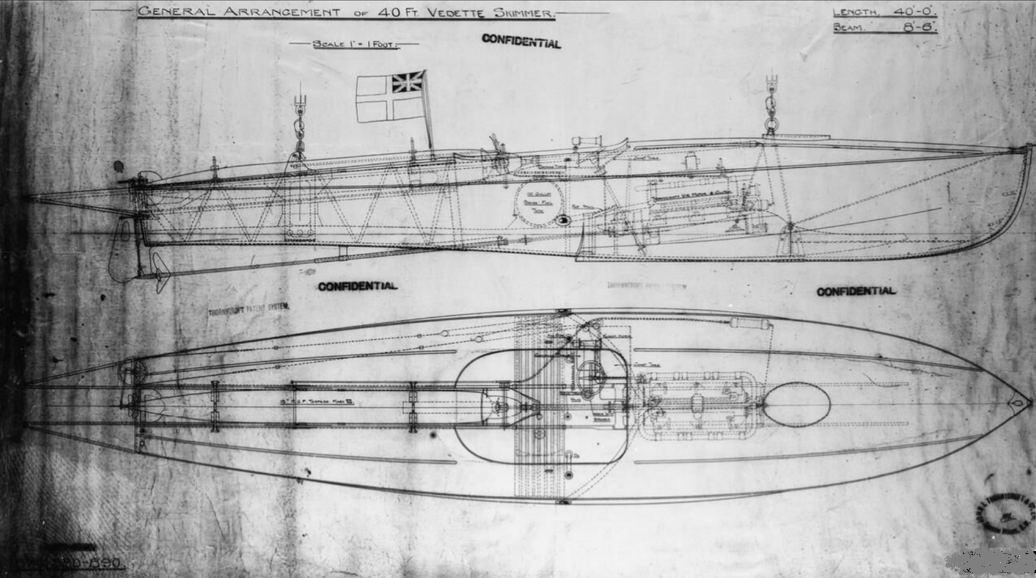

Generální plán C.M.B. 40 Ft. "Vedette Skimmer".

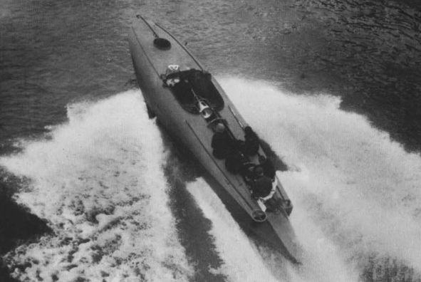

V listopadu 1915 byl prototyp budoucích pobřežních motorových člunů Thornycroftem označený jako Vedette Skimmer dohotoven, načež se mohlo začít s prvními zkouškami. Avšak příchod bouřlivého zimního počasí znamenal vše možné, jen ne ideální podmínky pro testování plavidla, jehož hlavní zbraní měla být rychlost. A tak, aniž byl stihl předvést svůj potenciál byl na počátku prosince Vedette Skimmer zazimován. V průběhu zimy bylo na člunu provedeno několik menších úprav, kdy lze zejména zmínit zesílení trupu v místě uložení torpéda. Mj. se také uvažovalo o jeho přesunutí do Středomoří, kde podmínky pro zkoušky byly přece jen mnohem přívětivější. Nicméně vše tehdy naráželo na neexistenci oficiální objednávky. Člun byl stále v majetku loděnice a veškeré na něm provedené práce vč. zkoušek tak šly na její vrub. Vše za ovšem změnilo 20. ledna 1916. Pod tíhou počátečních ztrát způsobených rozbíhající se neomezenou ponorkovou válkou totiž onoho dne dorazila od Admirality oficiální objednávka na tříkusovou zkušební sérii prototypového provedení. Krátce na to se počasí umoudřilo a mohlo se pokračovat v testování.
Na počátku února byl člun přesunut do Queenborough v jihovýchodní Anglii, kde z místního trajektového přístaviště zahájil zkušební program. Do 12. února bylo provedeno celkem šest plaveb, při nichž bylo při výkonu motoru vyhnaném na 262 k dosaženo nejvyšší rychlosti 35,6 uzlů. Při dlouhodobě udržitelném maximálním výkonu 250 k pak člun vcelku bez větších nesnází dosahoval rychlosti v rozmezí 32 – 34 uzlů. To vše bez torpéda a s 455 litry paliva v nádrži. Dále bylo zjištěno, že člun je schopen bezproblémové plavby na maximální rychlosti do stupně 3 Beaufortovy stupnice, tedy v podmínkách, kdy hřebeny vln se již začínají lámat a objevují se již první menší pěnové vrcholky. Při větším vlnění mořské hladiny již úměrně docházelo k zalévání přídě člunu a odkrytého kokpitu posádky mořskou tříští. Ačkoliv již 28. ledna námořnictvo navýšilo objednávku o dalších devět kusů, je s podivem, že do této fáze zkoušek nebyla Admiralita stále schopna dodat ostré torpédo. Jako nezbytný balast tak musela prozatím postačit pětice zaměstnanců loděnice. Vzhledem k tomu, že tito muži navlíknutí v pláštěnkách Mackintosh se museli ve vrhači držet úchytů torpéda „zuby nehty“, lze předpokládat jejich výběr na bázi dobrovolnosti.

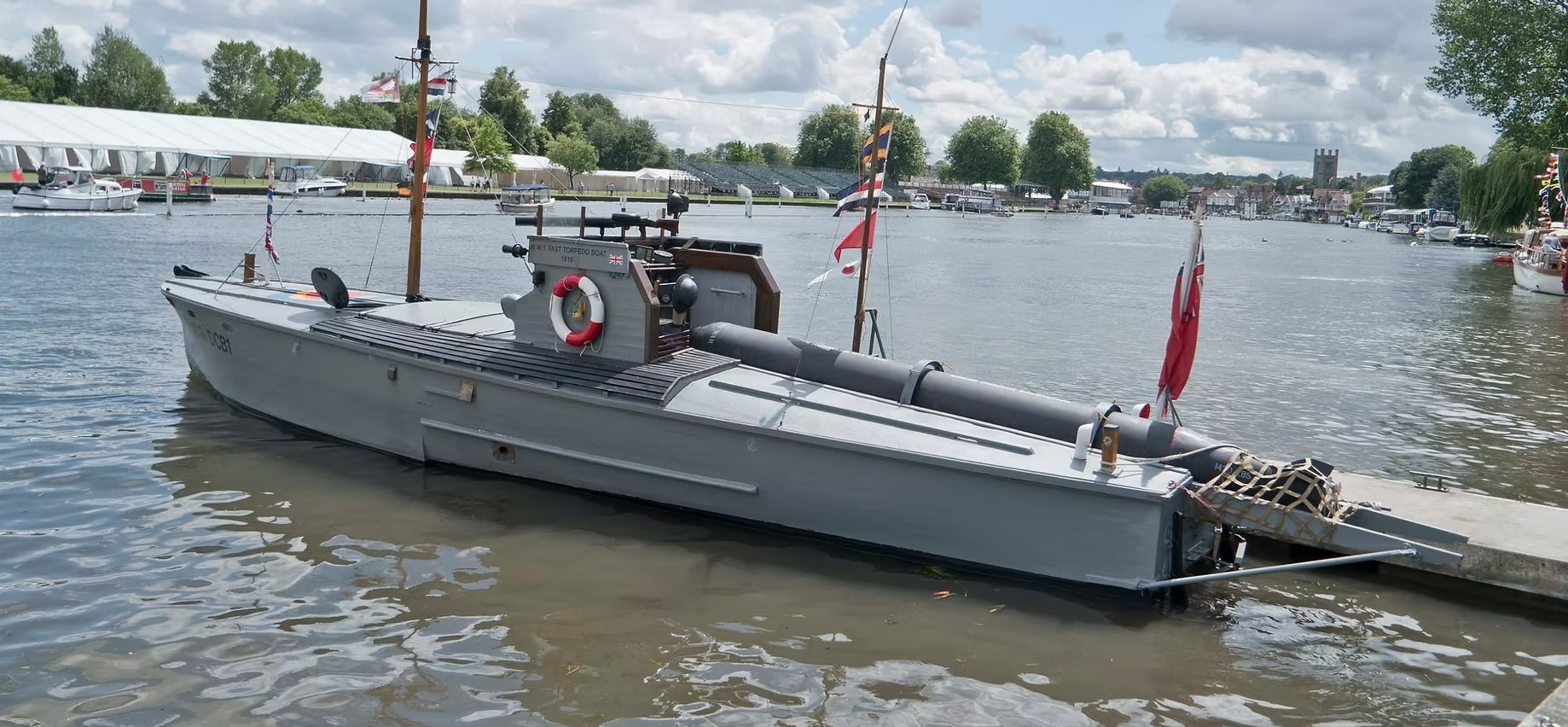

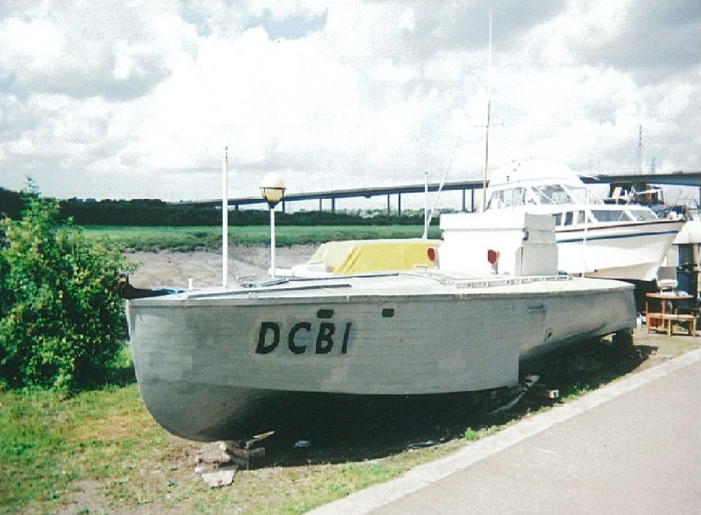

Na závěr se sluší dodat, že C.M.B. 9 alias DCB 1 se dochoval do dnešní doby. A když si to člověk zaplatí, může se i sklouznout..
https://www.ww1britainssurvivingvessels ... /cmb9.html
https://www.nationalhistoricships.org.u ... 0/cmb9dcb1

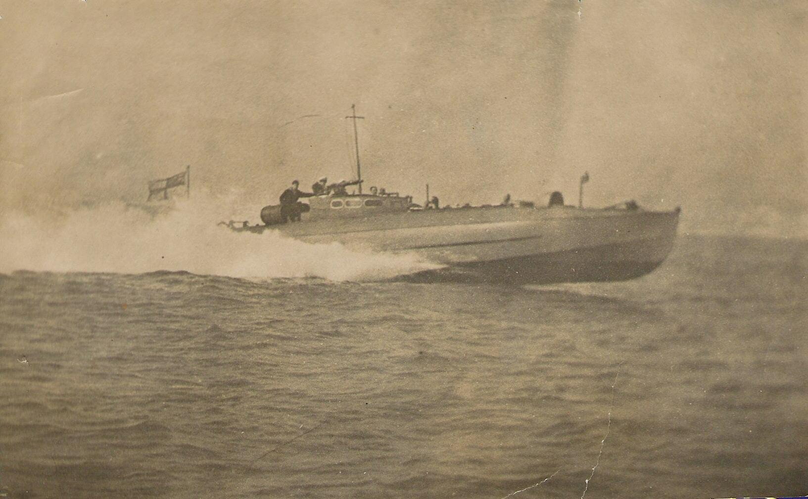

Zde je ten fešák. Za povšimnutí stojí pozdější úpravy vedoucí alespoň trochu k zvýšení komfortu posádky. Bude popsáno následně.
