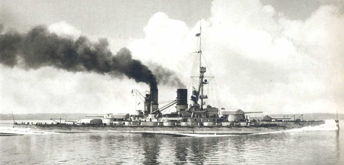

SMS Bayern během zkoušek v roce 1916

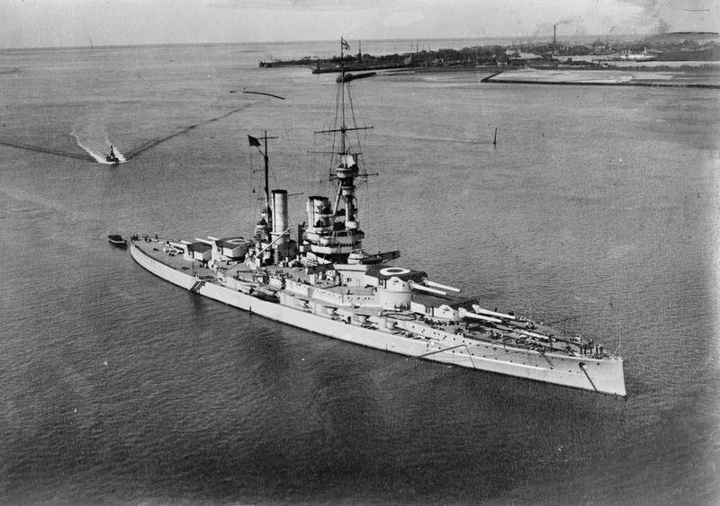

SMS Baden ve Wilhelmshavenu v květnu 1918

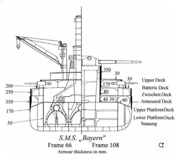

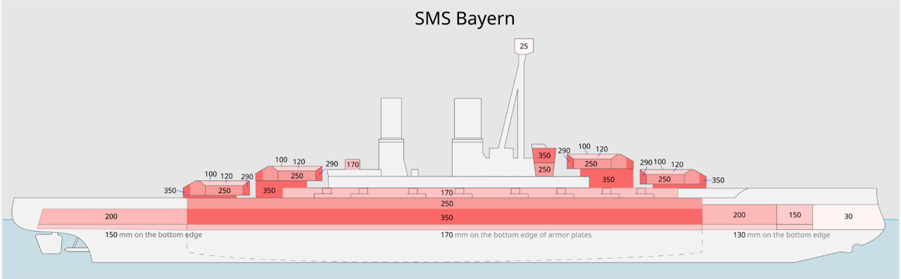

PANCÉŘOVÁNÍ
Pokud jsem chválil ochranu předchozí třídy KÖNIG, tak i v případě BAYERN musím poznamenat, že se jednalo o velice odolná plavidla. Standardem německých lodí bylo použití cementované oceli Krupp, která kryla hlavní boční pás o tloušťce 350 mm od přední po zadní dělovou věž a vytvářela tak profil pancéřové citadeli. Před dělovou věží „A“ se boční pancíř zeslaboval na 200 mm a směrem k přídi na 150 mm a příď samotná již byla měkká a měla 30 mm. Od zadní dělové věže „D“ se pancíř zeslaboval na 200 mm a kryl kormidelní ústrojí. Na tento hlavní boční pás byl pod hladinou napojen pancíř silný 170 mm ve středu lodi a na konci 150 mm, na přídi 130 mm. Torpédové přepážky chránilo 50 mm oceli. Na hlavní boční pancéřový pás byl směrem nahoru napojen 250 mm pancíř, který sahal na úroveň spodní paluby. Nad tímto pásem byl další 170 mm, který kryl palubní nástavby s kasematovými děly. Tento pás sahal na úroveň přední paluby. Barbety hlavních děl krylo 350 mm pancíře a předpokládám, že stejně jako u předchozí třídy použili němečtí konstruktéři vybrání v barbetách v jejich v ose lodi v prostoru mezi nimi. Zde byla minimální pravděpodobnost zásahu, tak si toto odlehčení konstruktéři mohli dovolit. Směrem do nitra lodi se barbety zeslabovali na 170 a následně na 80 mm.
Čela hlavních věží chránilo 350 mm oceli, boky 250 mm, zadní část 290 mm. Čelní zešikmení bylo silné 250 mm, zešikmení střechy na bocích činilo 120 mm a vlastní plochý strop krylo 100 mm. Pancéřová paluba byla na exponovaných místech silná až 100 mm. Ve standardu se skládala ze dvou palub, kde horních byla silná 30 mm, druhá o patro níže byla rovněž 30 mm silná. O další dvě paluby níže byla třetí horizontální ochrana 30 mm silná, na kterou navazovala šikmá 80 mm silná paluba napojená na hlavní boční pancéřový 350 mm pás.

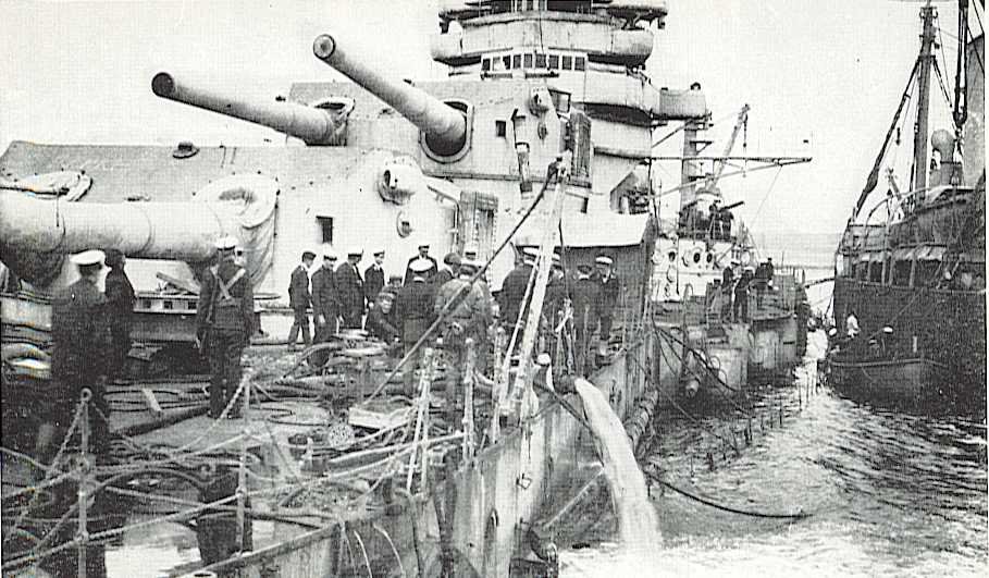

SMS Baden během záchranných operací ve Scapa Flow v roce 1919

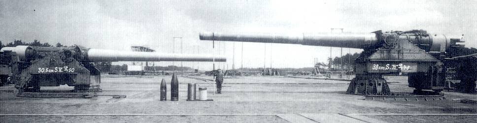

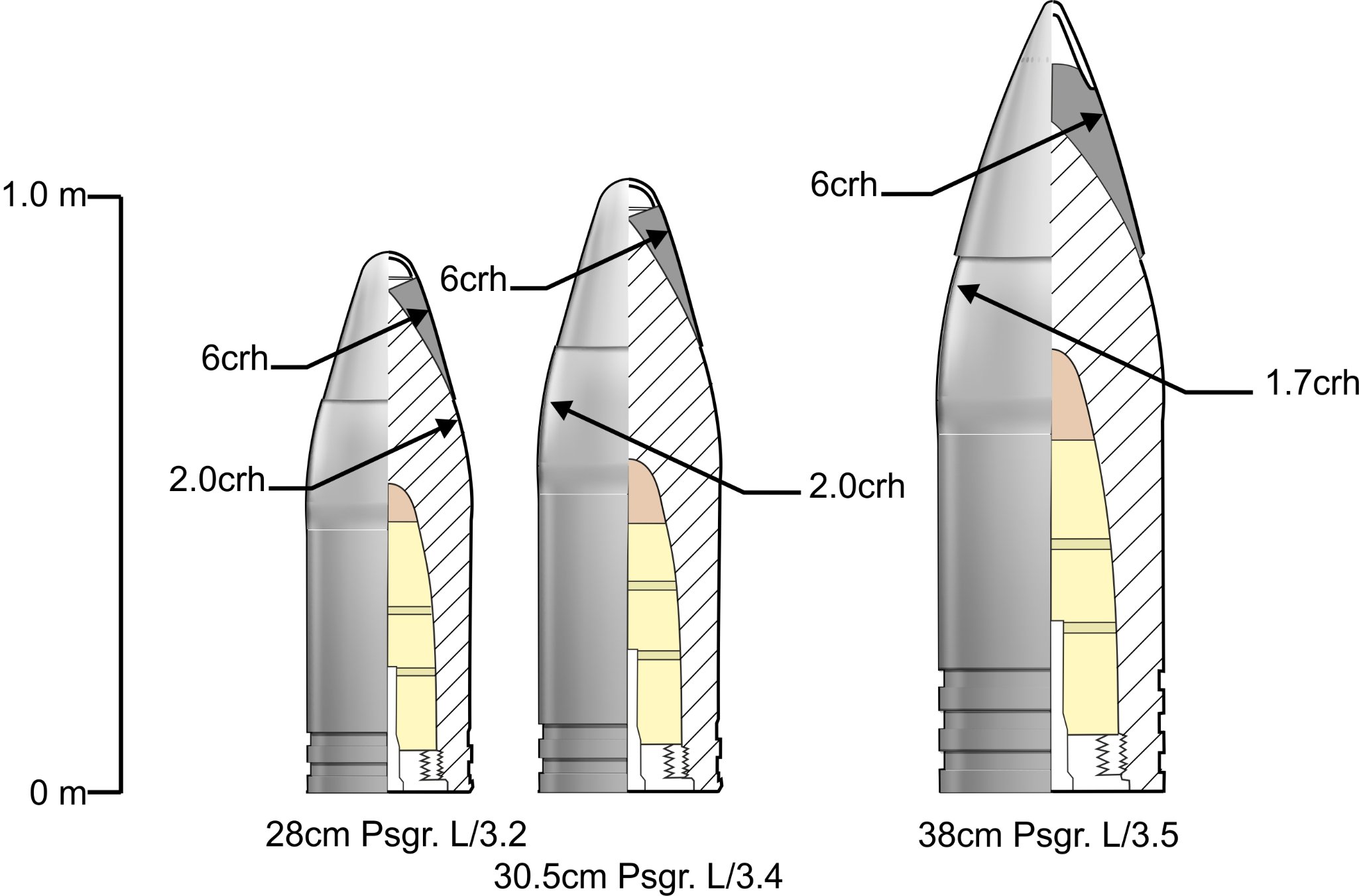

Srovnání děl ráže 305 a 380 mm

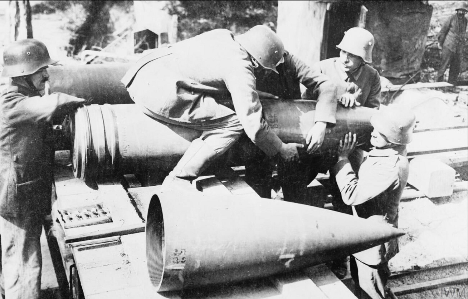

Pro představu srovnání velikostí projektilů 280/305/380 mm. Velikost projektilu vynikne vedle lidské postavy.

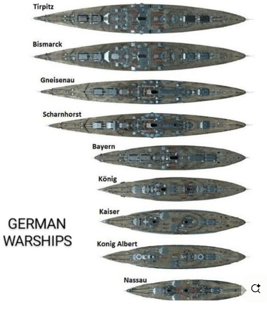

Zajímavé srovnání velikostí německých bitevních lodí z První a Druhé světové války. Zvláště zajímavé se podívat na třídu Bismarck a Bayern, která měla srovnatelnou výzbroj v podobě 8 děl ráže 380 mm ve čtyřech dělových věžích. Bohužel tam chybí třída HELGOLAND.
Příspěvky: 17346
Re: Německo bitevní lodě třídy BAYERN (1915)
:up: Je zajímavé jak se v ohledu hydrodynamiky trupu Němci moc nepohnuli.
Příspěvky: 2060
Jj, to mě také napadlo. Docela pozoruhodné že jinak k inovacím velmi otevření Němci se stále drželi tohoto řešení.
kacermiroslav
Příspěvky: 6424
Registrován: 25/3/2008, 14:07
Příspěvek od kacermiroslav »
Raiden píše: ↑27/8/2025, 19:43 Jj, to mě také napadlo. Docela pozoruhodné že jinak k inovacím velmi otevření Němci se stále drželi tohoto řešení.
Řekl bych, že to bylo dáno omezením vyplývajícím z Versaillské mírové smlouvy. Velké lodě jako třídy SCHARNHORST a BISMARCK začali konstruovat a stavět de facto až po Londýnské námořní smlouvě z roku 1935. Chybělo jim 15 let vývoje, zkušeností a financí daných poválečnou německou ekonomickou situací a platbou válečných reparací. Dobře je to vidět i na tankové výzbroji, která v roce 1938 představovala především tančíky PzI a lehké tanky PzII.
