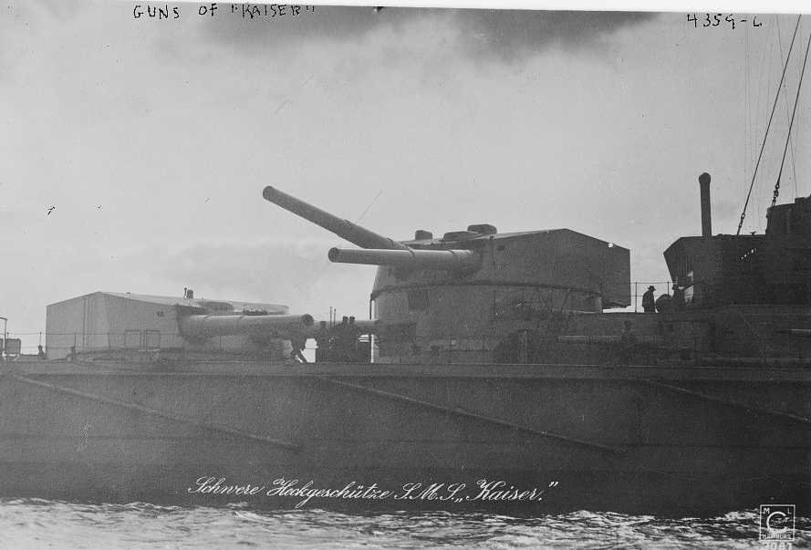

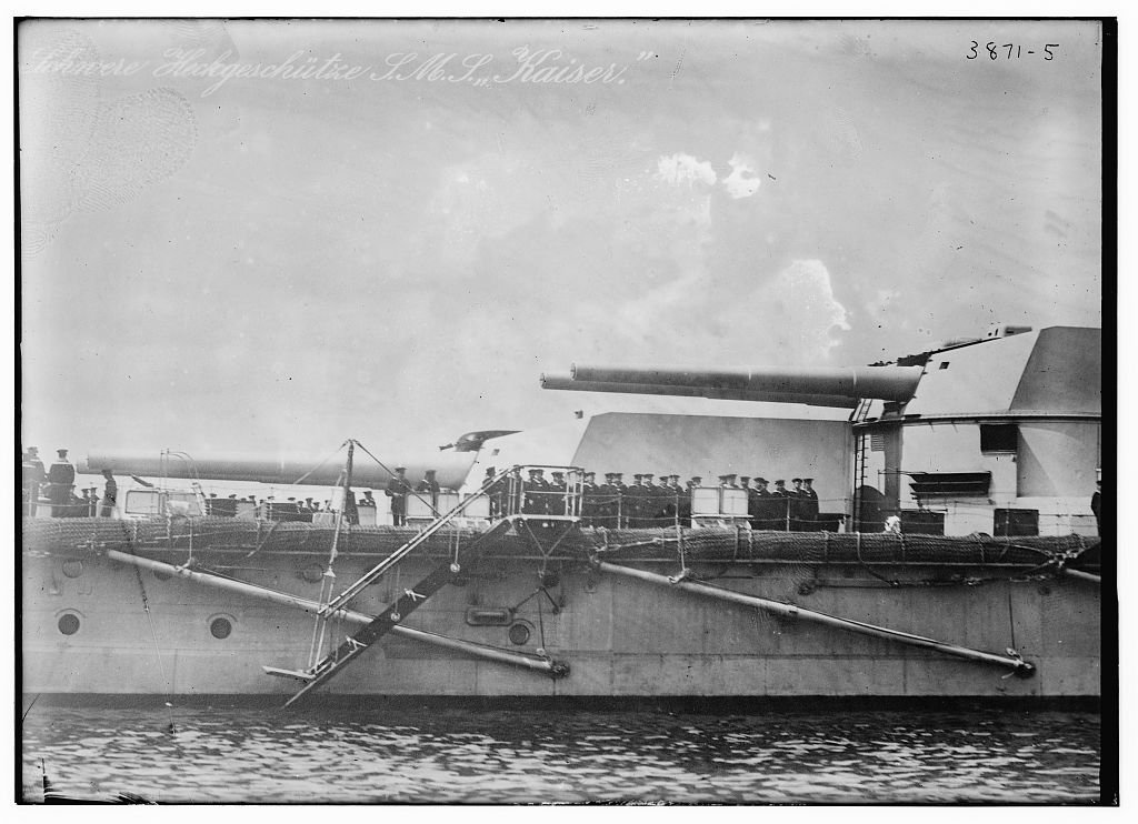

Hlavní výzbroj byla rozdělená do pěti věží model DrH LC/1909 po dvou dělech v každé. Hmotnost takové věže byla kolem 540 tun a elevace děl se pohybovala v rozmezí -8/+13,5° s možností pro každou hlaveň zvlášť. Po roce 1915 se elevace upravila na -5,5 / +16° pro zvýšení dostřelu, který by jinak za standardem té doby zaostával. Zároveň vzrostl dostřel z původních 16,2 na 20,4 km. Všechny systémy věže měly elektrický pohon s výjimkou ovládání náměru, které bylo řešeno hydraulicky. Rychlost otáčení věže byla 4° za sekundu. Do muničních skladů se celkem nakládalo 86 granátů na hlaveň, celkově tedy 860 ks. První věž byla instalovaná vpředu, dvě další byly namontované v šikmém uspořádání uprostřed a poslední dvě v superpozici na zádi. Toto uspořádání bylo rozhodně efektivnější, než hexagonální u předchozí dvou tříd německých dreadnoughtů NASSAU a HELGOLAND, Nicméně při tehdejší taktice boje v kýlové formaci byla možnost šestihlavňové palby v ose lodi dosti diskutabilní, to se týkalo i třídy KAISER. Možnost vedení plné boční salvy ze všech pěti věží byla možná, ale přeci jenom s určitým omezením u středových věží. Toto uspořádání středových věží sice mělo snížit nároky na délku trupu s ohledem na umístění kotelny a strojovny, ale ve srovnání s konkurencí jako například britskou třídou ORION již s děly ráže 343 mm, byla třída KAISER kratší jen o 5 metrů. Lepší rozmístění hlavních věží tak bylo uspokojivě vyřešeno až s další třídou KONIG.

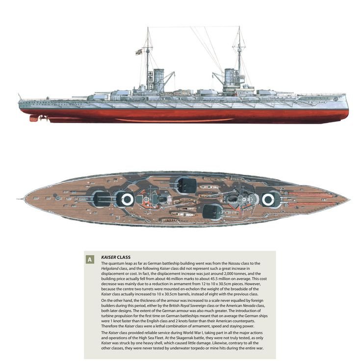

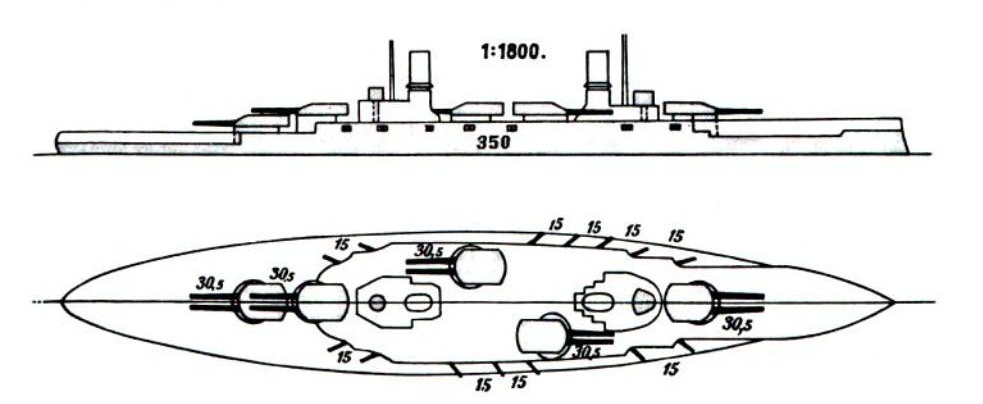

Schéma třídy KAISER
