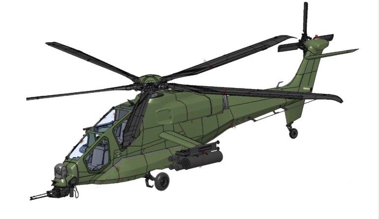

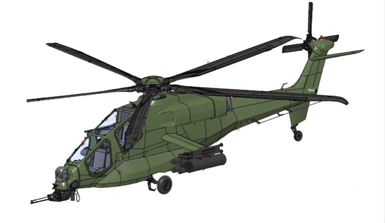

Bitevní vrtulník Leonardo AH-249A
V roce 2017 byl představen projekt bitevního vrtulníku AH-249A od společnosti Leonardo. V roce 2016 odsouhlasila italská vláda na tento projekt investici 487 mil euro. V lednu 2017 byla podepsána smlouva a vznikl tak projekt NESS (New Exploration a Escort Helicopter). Vrtulník bude vycházet z typu AW149 a patrně bude mít i stejný pohon v podobě dvojce turbohřídelových motorů General Electric CT7-2E1. Využití jednotné platformy usnadní mimo jiné i vývojové práce. Elektronika a systémy budou vylepšené systémy z lehčího bitevníku AW129, který slouží v italském letectvu od roku 1990. AH-249A má být uveden do provozu kolem roku 2020, prototyp vznikne dřív. Vážit má více než 7 tun a bude tak konkurovat Tigeru a Viperu. Nemá přímo konkurovat těžším strojům jako AH-64E Apache, Mi-28 a Ka-52. Ve vzduchu má vydržet 2-3 hodiny, rychlost 213 do 259 km/h). Nosnost výzbroje se zvýší z 820 kg na minimálně 1800 kg. Letová dynamika a výkony mají ale být lepší než u Mangusty. Nový bitevník tak zvládne držet krok s ostatními vrtulníky italského letectva. Má fungovat od teplot -35 až -40°C a maximálně +50°C, má být odolný proti soli (na moři).

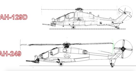

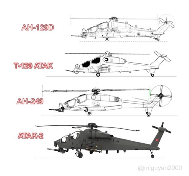

Ještě moc pěkné porovnání vnějších rozměrů AH-249, AH-129 a tureckých strojů.
Naposledy upravil(a) Rase dne 25/8/2022, 19:00, celkem upraveno 1 x.

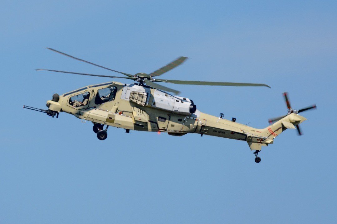

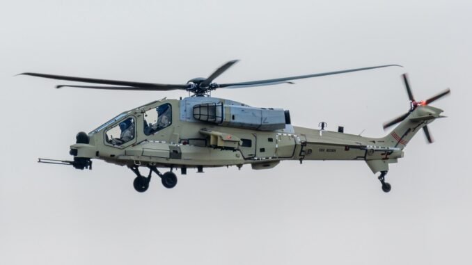

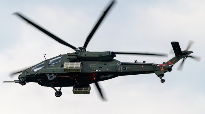

AW249 NEES během svého prvního letu 12. srpna 2022. Společnost Leonardo vyvíjí pro italskou armádu nový bojový vrtulník AW249 NEES (Nuovo Elicottero da Esplorazione e Scorta), který nahradí stárnoucí stroje A129 Mangusta. Zakázka má hodnotu 487 mil euro a vývoj potrvá do roku 2025. Do roku 2035 italská armáda hodlá odebrat až 48 vrtulníků AW249. Durhý prototyp je aktuálně v závěrečné fázi montáže a do vzduchu se vznese letos v záři.

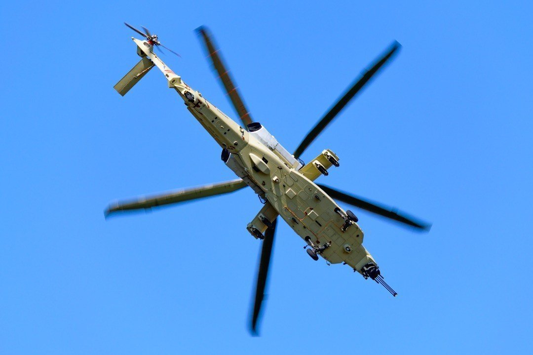

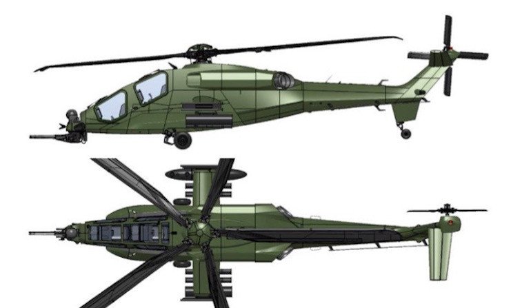

Druhý prototyp bitevního vrtulníku AH-249A.

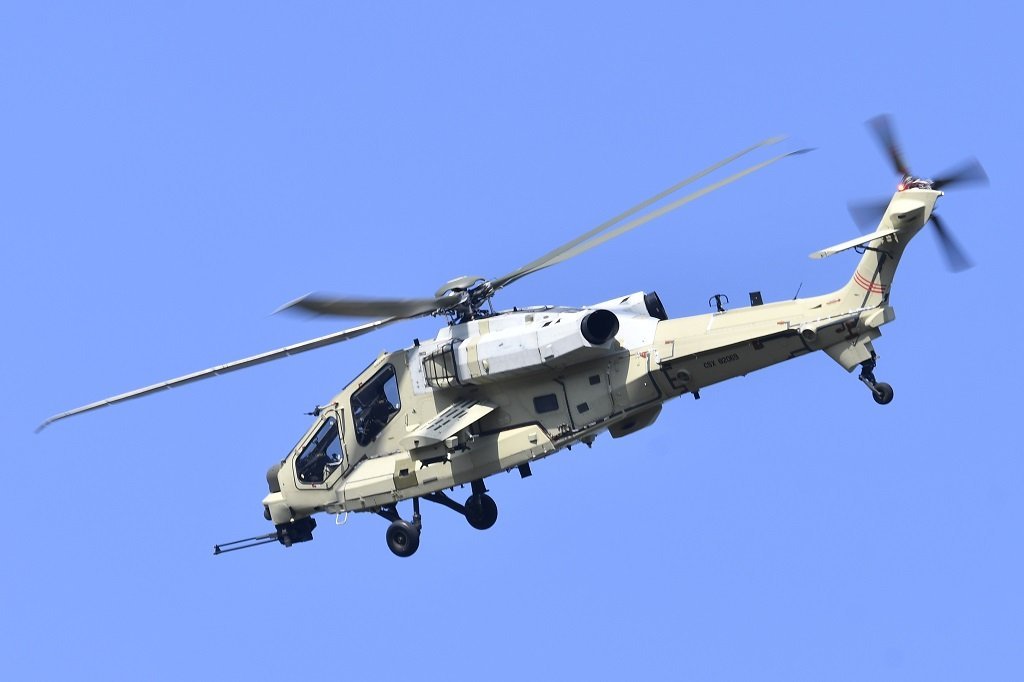

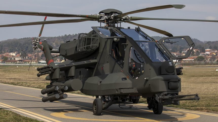

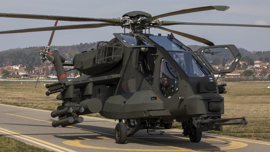

Třetí prototyp vrtulníku Leonardo AH-249A vzlétl 19.3. už v italských armádních barvách. Stroj prototypového čísla CSX82097, s/n 24001 se dle pozorovatelů kromě červených zvýraznění senzorů nelišil od předchozího druhého prototypu č. CSX82069. Výkonově a enrgonomicky je srovnávaný se stroji Bell AH-1W Super Cobra, samozřejmě se současnou aviatikou. zbraňovou kompatibilitou a senzorovou sadou.
Zdroj: The Aviationist
Re: Leonardo AH-249A

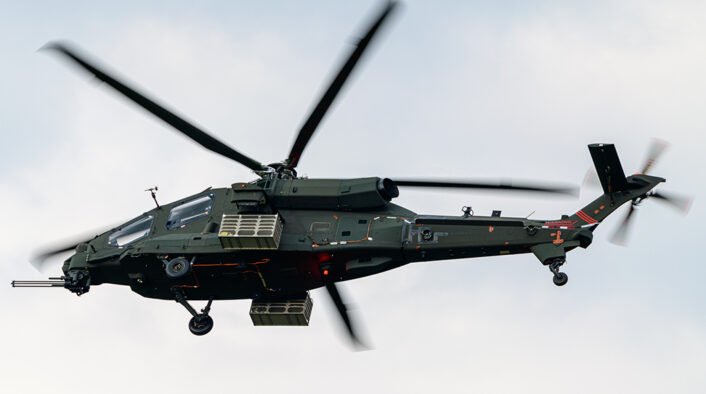

Prototyp Leonardo AW249 "Fenice" NESS - Nuovo Elicottero da Esplorazione e Scorta byl přemístěný do Španělska na letiště Palma del Río u Cordoby, kde bude prodělávat zkoušky provozu za zvýšené teploty. Zkoušky mají trvat měsíc. Stroj má být poháněný motory GE Aviation CT7-8E6 z rodiny T700/CT7 jako "české" Venom a Viper.
Autor: David Cenciotti
