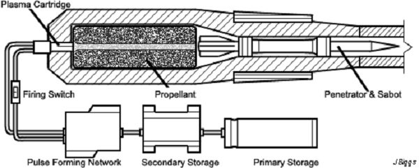

Lord píše:Jak bude vypadat nová generace tanků? Například Německo hodlá modifikovat Leopard 2, prototyp se 140 mm dělem je již na světě. Firma Rheinmetall si toto řešení představuje jako mezičlánek vybavený účinnějším konvenčním 140 mm kalibrem oproti dosavadní výzbroji se 120 mm dělem, a „tankem budoucnosti“, který bude vybaven ETC (Elektro-Thermal Chemical) dělem, jehož vývoj však bude ještě nějaký čas trvat.
Optimistické odhady hovoří o roce 2017. Ovšem k tomu je třeba připočíst čas na vývoj nového tanku. Nejdříve je třeba prakticky zkonstruovat použitelný ETC kanón, pak je možné uvažovat o dalších věcech, pokud se chceme vyhnout nákladnému vývoji a slepým cestám.
Po dlouhé době bych to tady rád zase otevřel otázkou. Konkrétně, zda je technicky možné osadit ETC kanónem i současné tanky (Abrams, Leopard), které mají osádku ve věži. Ráže 120 mm by byla zachována a nabíjení ruční, kvůli rozměrům věže. Nebo musí vzniknout nový stroj s bezosádkovou věží (kvůli bezpečnosti osádky) a nabíjecím automatem ?

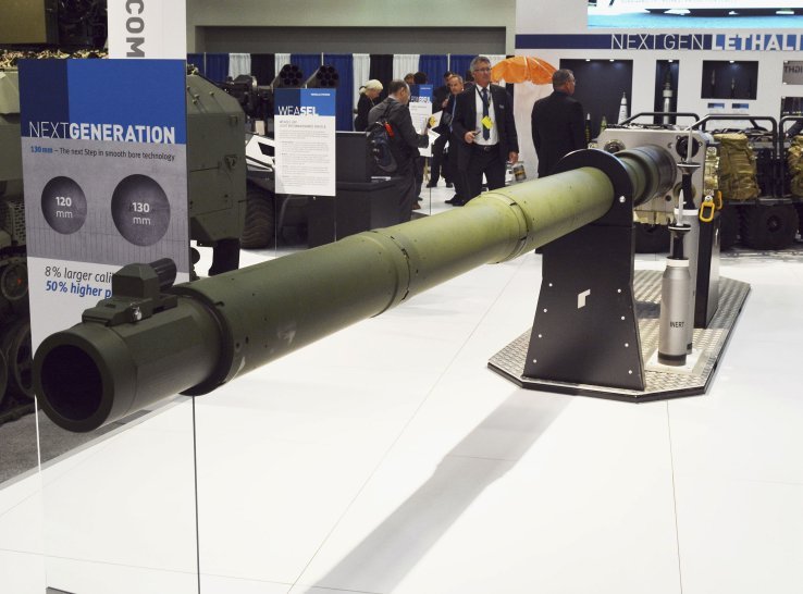

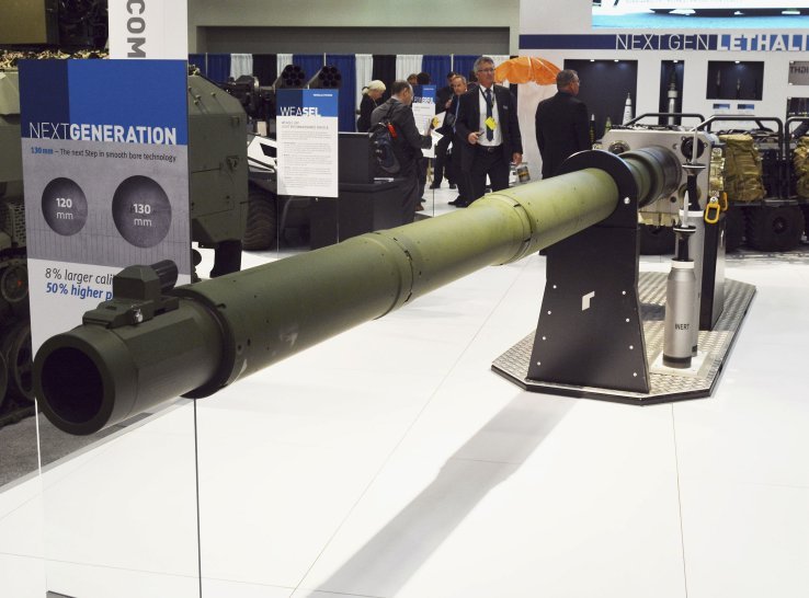

Kanón L/51 ráže 130 mm pro projekt MCGS
Rheinmetall představil na armádním veletrhu Eurosatory 2016 technologický demonstrátor nového kanónu ráže 130 mm. Kanón je plánován k použití u projektu Main Ground Combat System’ (MGCS), který vzniká u společnosti KNDS (KMW a Nexter) o kterém vás informuji pod pracovním názvem Leopard 3 Tento kanón je zatím jen ve vývoji a práce budou trvat až do roku 2017, již by měl být funkční. Připomenu, že do roku 2017, mají být uzavřeny vývojové práce na tanku Leopard 3, kdy má být jasné, jaké technologie a tedy i kanón, budou využity. Do roku 2030 mají konstruktéři koncernu KNDS dost času vytvořit sériovou variantu kanónu ráže 130 mm (tak trochu doufám i v ETC). Odhaduje se, že nový kanón MGCS by měl mít o 50 % lepší průbojnost než kanóny L55 ráže 120 mm, který byl vyvíjen v polovině 70.let. Podle Rheinmetallu lze nový kanón využít nejen u nových vozidel, ale například i u starších Leopard 2, M1 Abrams a všech moderních tanků využívajících kanóny Rheinmetall ráže 120 mm, ať již v délce 44 ráží (L44) nebo v délce 55 ráží (L55). Tankový kanón ráže 130 mm je dlouhý 51 ráží (6630 mm). Celková hmotnost kanónu, včetně vratného mechanismu, je 3300 kg. Samotná hlaveň váží 1400 kg. Jde o velmi nízké hmotnosti a lze využít stávajících závěsných mechanismů věže a elektrických pohonů. Standardní kanón Rheinmetall L44 (o délce 5280 mm) váží 3317 kg, hmotnost hlavně je 1190 kg. Délka 51 ráží byla zvolena záměrně, protože je v podstatě stejná jako u L55 120mm, lze tedy využít stejné obráběcí stroje :idea: Zvýšení výkonu munice nebude dosaženo jen prostým zvětšením ráže, ale také novými konstrukčními materiály, které dovolí použití silnějších prachových náplní - tedy dosažení větších úsťových rychlostí. Otázkou ale je hmotnost munice, která by mohla být (v případě podkaliberní střely) vyšší než 25 kg. Tato hmotnost může být problém, jelikož by si mohla vyžádat instalaci nabíjecího automatu (tedy i nová věž), nebo silnější obsluhu.

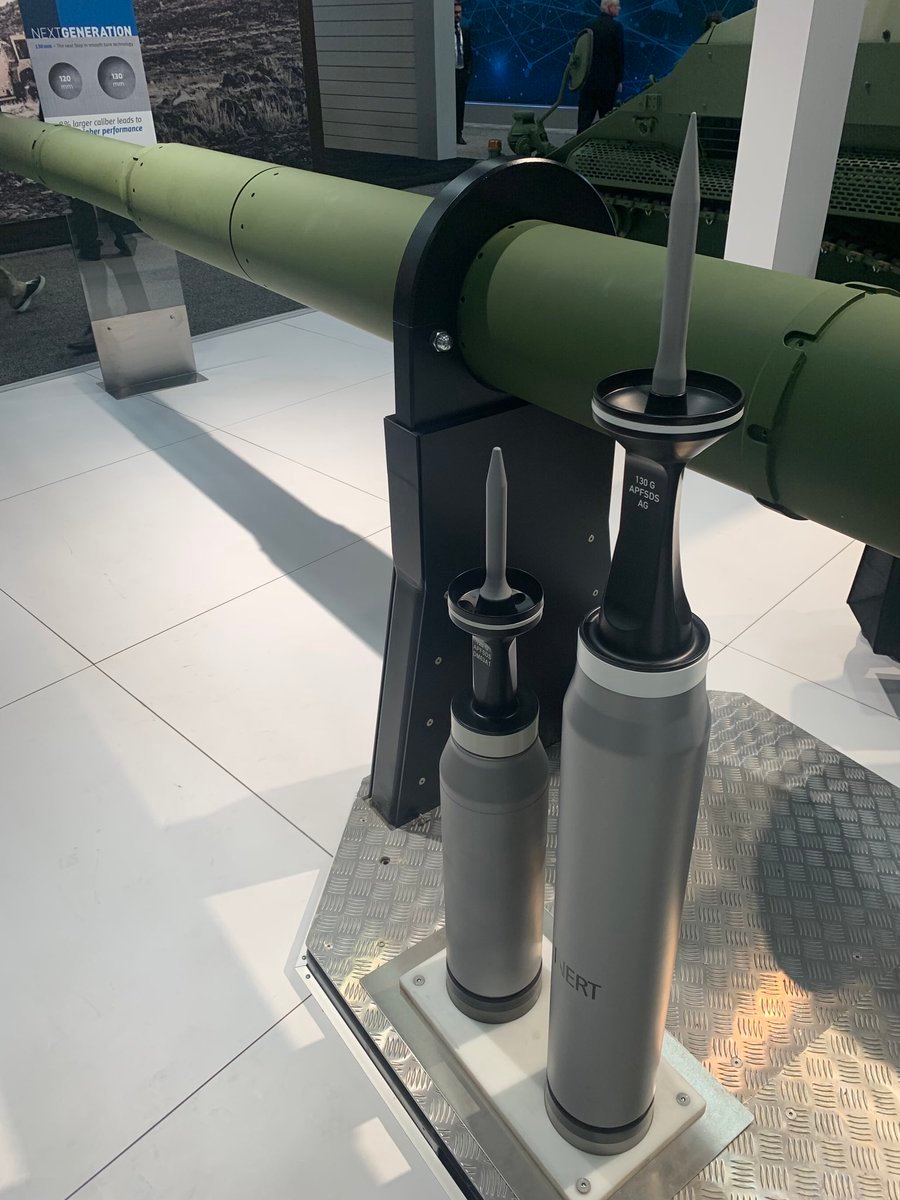

Rase píše:Obrázek
Porovnání munice ráže 130 mm s původní municí ráže 120 mm
No podľa pomeru veľkostí tých nábojníc ani nevyzerá že by museli použiť účinnejšiu prachovú náplň na zvýšenie priebojnosti o 50% ale len zväčšili objem prachovej náplne.
arten
Příspěvky: 2707
Registrován: 10/3/2010, 01:30
Re: Tanky a děla budoucnosti
Příspěvek od arten »
Pre porovnanie veľkosti - toto by mala byť 120 a 140 mm munícia.
http://smg.photobucket.com/user/Dostanu ... 1.jpg.html
(neviem prečo mi to nejde nahrať do Albumu, skúste prípadne)

Elektrotermální dělo (ETC)
Když NATO na sklonku Studené války analyzovalo možnosti budoucích tanků Sovětského svazu, i možnosti jednotek NATO jim čelit, tak jim vyšlo, že v polovině devadesátých let by Sověti mohli mít tanky, které odolají veškerým zbraním NATO nasazeným v té době do bitvy. Proto tehdy vývojáři zemí NATO usilovně pracovali na technologiích, které by mohly sovětským tankům čelit. NATO tehdy rozjelo celou řadu projektů. Byla mezi nimi i technologie čistě elektrického děla, jako jsou například dnešní railguny. Jenomže v osmdesátých letech nebyla taková technologie zvládnutelná, hlavně kvůli veliký nárokům na energii. Takže záhy došlo k tomu, že odborníci NATO začali vyvíjet elektrotermální dělo (ETC, Electro-Thermal Chemical gun). V takovém dělu je prachová náplň náboje nahrazená inertním materiálem, plazmatem. Při výstřelu je náplň prudce zahřáta silným elektrickým výbojem, rychle se rozpíná a tím urychluje střelu náboje v hlavni. ETC dělo bylo tehdy hodnocené jako kompromisní technologie mezi klasickými velkými děly a railguny, která zahrnuje prvky obou těchto technologií. Střely z takového děla létají s vyšší energií a přesněji, než u klasického děla, a probijí silnější pancíř a na větší vzdálenost. Ohromnou výhodou ETC munice je to, že neobsahuje výbušninu, nýbrž inertní plazma, které zažehne až pořádný elektrický výboj. To řeší jeden z hlavních problémů posádek tanků, čili riziko exploze vlastní munice po zásahu protivníkem. Američtí vývojáři DARPA to ověřili v projektu "Direct Plasma Production from Electric Solid Propellant for High Velocity Launch Systems" a zjistili, že ETC munice není citlivá na střelbu z ručních zbraní, blízké exploze ani na požár.
Proč tedy už dnes nemají tanky a protitankové zbraně NATO ETC děla? Hlavním důvodem je, že se na sklonku osmdesátých let totálně zhroutil Sovětský svaz a jeho tanky tudíž přestaly být hrozbou. Státy NATO se chovají pragmaticky a tak prostě změnily své priority. Přitom už byly k dispozici i prototypy ETC děl. V jednadvacátém století se ale situace změnila, vývojáři na ně navázali a práce na stříbrné kulce pokračují. Výsledky testů v Německu ukázaly, že energie výstřelu 120 mm ETC děla činí 14 MJ a časem by to mohlo být 15. Dělo M258 ráže 120 mm od německé firmy Rheinmetall AG, které používají klíčové americké tanky M1A2 Abrams, přitom při výstřelu uvolní znatelně méně energie, asi 12 MJ. ETC dělo je zároveň mnohem efektivnější pokud jde o spotřebu elektrické energie v porovnání s railgunem. Výstřel z railgunu totiž spotřebuje asi 550 megawattů, zatímco u ETC děla vyžaduje výstřel asi 40 megawattů. Podle vývojářů DARPA by se ETC děla také mohla velmi dobře uplatnit na válečných lodích a v porovnání s railguny mnohem méně nákladněji. Jestli vývoj ETC bude zdárně a rychle pokračovat, tak by mohly tanky a také lodě NATO brzy střílet dál a přesněji. To se bude v budoucích bitvách velice hodit.
