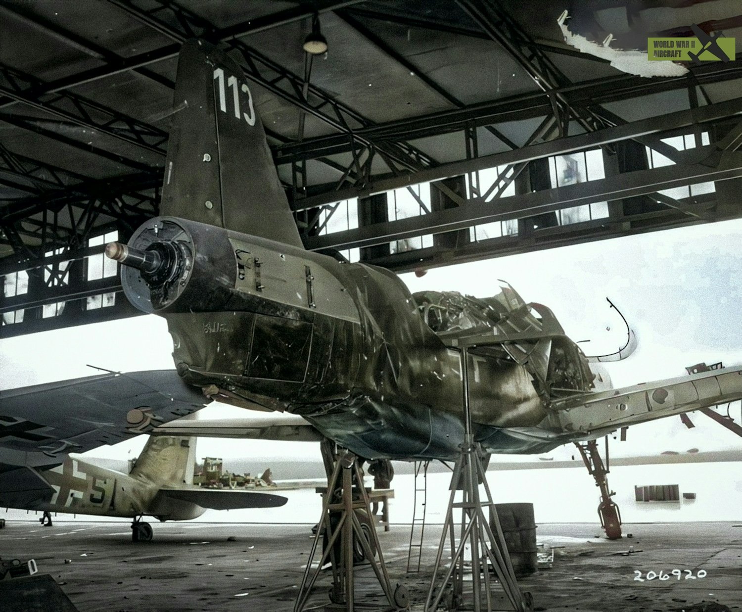

Když se na Pfeil dívám, přijde mi, že dost rezignovali na výhled pilota, zvlášť směrem dozadu. Sice byl hodně rychlý, ale na to se přeci nedá spoléhat. IMHO dost velká slabina. Jinak technologicky pokročilé a zajímavé - koncepce, vystřelovací sedačky, odstřelovací listy zadní vrtule, příďový podvozek (kromě P-39). Nevím, jestli to tu zaznělo, s vypnutým zadním motorem uměl cca 560km/h.

No on ten vyhled byla holt dan za motor vzadu. Prave nevim,jestli by se to nedalo resit nejakym vhodne umistenym zrcatkem. Jinak Ar 234 melo 2x MG 151/20 strilejici dozadu.

madrabbit píše:Jinak technologicky pokročilé a zajímavé - koncepce, vystřelovací sedačky, odstřelovací listy zadní vrtule, příďový podvozek (kromě P-39). Nevím, jestli to tu zaznělo, s vypnutým zadním motorem uměl cca 560km/h.
Kromě odstřelu zadní vrtule se myslím počítalo i s odstřelem směrovky. Ta rovněž překážela.

Jop...odstrelovaly se obe. Horni aby si o ni nedal pilot a spodni kvuli nouzakum.

kacermiroslav píše:Kromě odstřelu zadní vrtule se myslím počítalo i s odstřelem směrovky. Ta rovněž překážela.
Sedačka pilota v Dornier 335 bola hnaná stlačeným vzduchom - nie pyrotechnicky, ako je obvyklé dnes - takže dokázala dostať pilota v sedačke len mimo obrys trupu, ale už nie mimo obrys smerovky a vrtule. Na to jej výkon nestačil, ale i tak to bol významný pokrok.

Alchymista píše:Hans - súhlas, nepochybne.
kopapaka - ťažko povedať, na snímke je zrejme FW-190A, vzadu je "vypodložený", aby bol zhruba v typickej letovej polohe.
Na snímke zachytená sedačka je zrejme na vrchole svoje dráhy, odhadom nejaké štyri metre nad podlahou kabíny a dva a pol metra nad okrajom kabíny. U focka by to takto stačilo na prelet nad stabilizátorom a smerovkou, Pfeil bol ale vyšší a a zrejme aj rýchlejší.
Myslím, že rozdíly v rychlostech nebudou nijak velké ať na jednu nebo druhou stranu. Tam bych problém nehledal. Pokud jde o přelet nad směrovkou - u Pfeila je to irelevantní úplně, protože ten byl vybaven systémem, který horní směrovku a tlačnou vrtuli odpálil před tím, než vyletěla sedačka.
