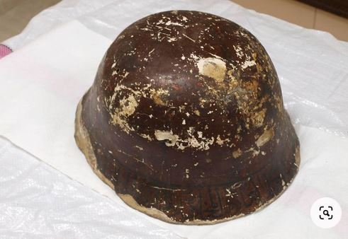

Středověcí vojáci nebyli celí zakutí v oceli - velká část byla oděna materiálem, který podléhá zkáze - kůži a dřevě. Přesto se některé tyto zbroje zachovaly až do dnešních dnů. Řada stanov zaznamenává tyto přilby jako požadované pro pěšáky; byly podle mnoha inventářů skladovány i v hradních zbrojnicích.

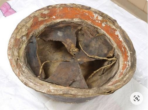

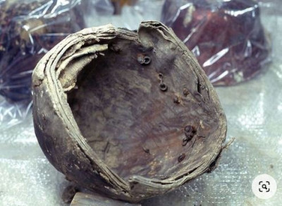

Dobrým příkladem je unikátní dochovaná přilba, která je dnes uložena v pražském katedrálním muzeu sv. Víta. Skládá se z dřevěného prkenného základu a koženého potahu přes něj. Je vidět pouze dvě vrstvy v pravém horním okraji helmy, jak je znázorněno na fotografii. Všimněte si, že stehy jsou rekonstruovány přes stávající otvory. Přilba pochází z 11.-12. století a byla objevena K. Hilbertem v bazilice sv. Víta, jižní boční lodi, poblíž hrobu sv. Václava v roce 1911. Je neuvěřitelné, že použití přesně takových přileb je doloženo také v záznamech kancléřství Angevine v Itálii. V roce 1272 se na hradě Mineo (Sicílie) uchovávaly tyto předměty (konkrétně v hradní kapli): "cappellinas de ligno veteres incoriatas sex" – doslova staré dřevěné přilby potažené kůží. Na fotografii níže můžeme vidět zajímavou Mamlúckou přilba ze 13. století vyrobenou z dřevěných prkének pokrytých gessem (tedy barvou) a vrstvami látky. Objevena byla v Citadele v Damašku. Na stejném místě byla objevena též přilba vyrobená z vrstev kůže.

(4a) Helma z vrstvené kůže, založená na několika exemplářích nalezených ve věži damašské citadely. Část boku je odříznuta, aby byla vidět: vnější vrstva gessa natřená několika vrstvami oranžovočerveného laku; vrstva kusů hrubě nařezané tenké bavlněné látky, které se překrývají v nepravidelných tvarech; střední vrstva gessa; vnitřní vrstva látky; vnitřní vrstva gessa; několik vrstev nepravidelně tvarované, velmi tenké kůže a nakonec část interiéru. Tečkovaná čára označuje kompletní vnější profil.
