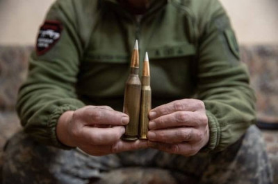

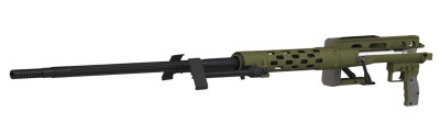

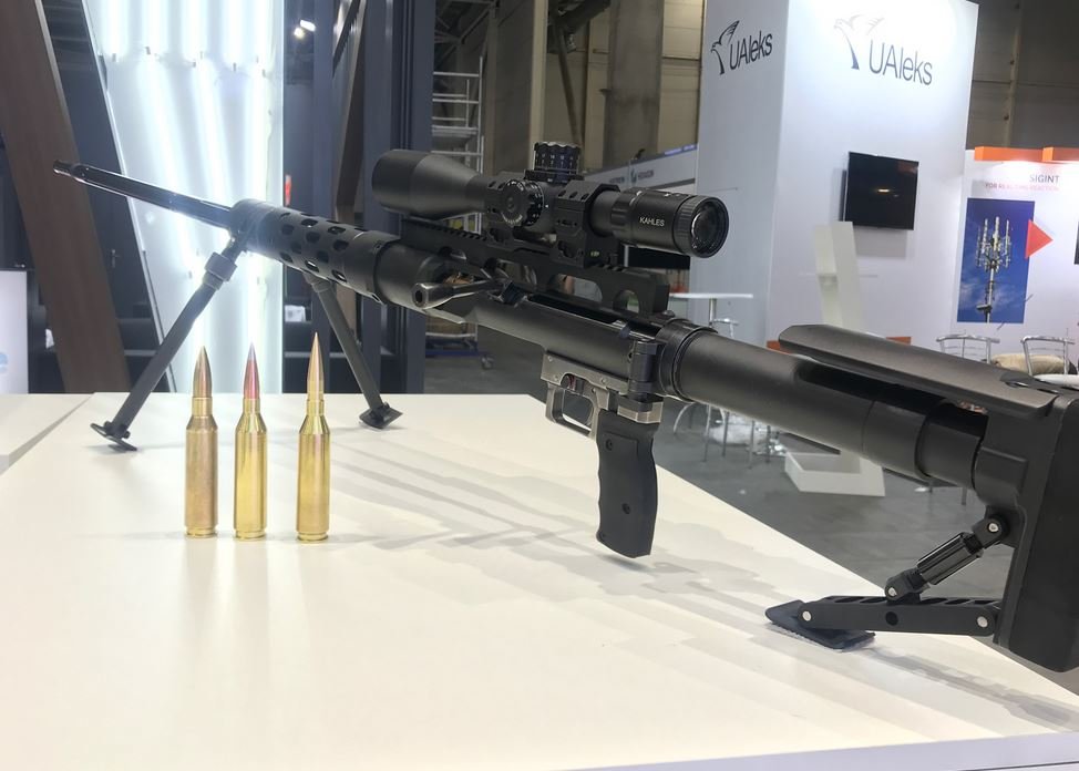

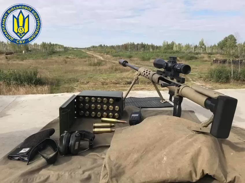

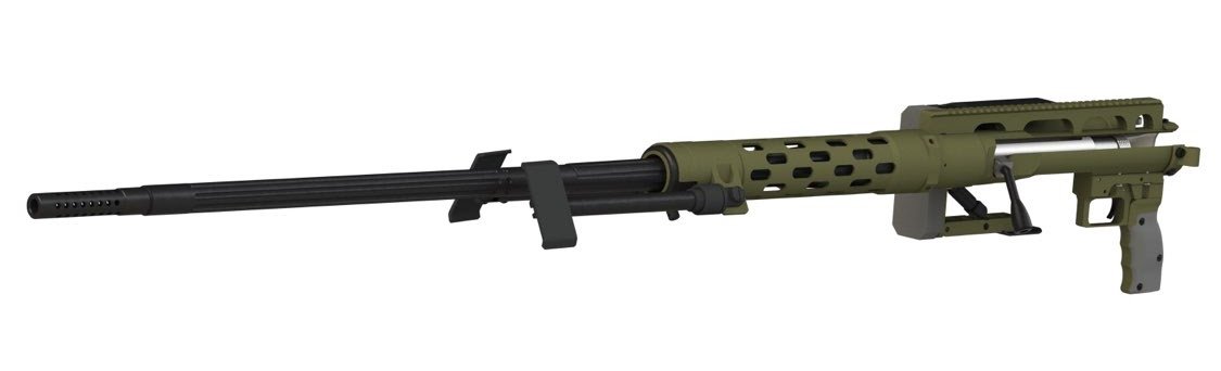

Ukrajinský ostřelovač ze bezpečnostní služby Ukrajiny (SBU) úspěšně zasáhl ruského vojáka na vzdálenost 3 800 metrů a vytvořil tak nový rekord. Ten předchozí činil 3 540 m. Pro potvrzení zásahu bylo i zveřejněno video z celé akce. Zajímavostí je, že rekordu bylo dosaženo pomocí velice neobvyklé ukrajinské odstřelovací pušky s názvem Володар Обрію (Vládce obzoru), o které si nyní povíme něco víc.
Během posledních několika měsíců představila ukrajinská zbrojovka MAYAK na svých stránkách zajímavé informace o svých nových a prototypových střelných zbraních. Mohli jsme tak vidět multirážovou pušku KalašNaš - variantu AK s možností výměny hlavně a použití různých druhů ráží. Aktuálně ale nejvíc zaujali svojí multirážovou antimateriálovou puškou Volodar obriju, známou též pod anglickým jménem Horizon's Lord (Vládce obzoru). Jen uvedu, že velkorážní puška, známá též jako velkorážní odstřelovací puška či protimateriálová puška (z anglického označení anti-materiel rifle – AMR) je puška určená především na ničení lehce pancéřovaných i nepancéřovaných cílů (vozidel, polních úkrytů, atd.), ale může být použita též proti lidským cílům. Zajímavostí je, že tato nová ukrajinská puška používá primárně velice neobvyklý náboj 12,7x114HL. Ten vznikl kolem pláště náboje 14,5x114 mm. Jedním z primárních důvodů pro samotný vývoj nové pušky i náboje byla potřeba získat zbraňový systém s delším dosahem a plošší trajektorií než pušky v ráži 0,50 BMG (12,7x99 mm). Konstruktéři mohli použít již existující náboje jako 0,416 Barrett (10,4x83 mm) nebo 0,408 CheyTac (10,36x77 mm), ale pro ně neexistují speciální verze (protipancéřová nebo zápalná), což snižuje jejich možnosti použití jako antimateriálové zbraně. Oproti tomu náboj 14,5x114 mm nabízel velké množství speciální munice, ale zase měl problém s palbou na velké vzdálenosti. Tak tedy konstruktéři přišli s novým nábojem 12,7x114HL. Ten má lepší trajektorii, je méně ovlivňován větrem a zachovává si déle energii. Je také konstruován tak, aby generoval o 30% méně zpětného rázu než 14,5x114 mm. Použitý střelný prach je americký výroby (od Alliant, Hodgdon a Vihtavuori) a stejný jako u nábojů 0,50 BMG. S výrobcem probíhají jednání o úpravě této směsi, pro zvýšení úsťové rychlosti na 1150-1200 m/s (3770-3940 fps).
Kromě balistických požadavků byla také nastavena omezení délky a hmotnosti pro novou pušku, aby se usnadnilo přenášení zbraně na bojišti a přepravu v jakémkoli vozidle. Nová puška musela mít maximální celkovou hmotnost 15 kg a délka se složenou hlavní neměla překročit 1,6 metrů. To jsou pravděpodobně též důvody, proč puška postrádá zásobník a náboje se musí do komory vkládat po jednom. Dalším požadavkem byla i multirážovost, kdy lze vyměnit hlaveň a použít náboj 0,416 Barrett, 0,460 Steyr, 0,50 BMG nebo 12,7x108 mm. Ještě snazší je pak přechod na ráži 14,5x114 mm nebo 23x115 mm. Společnost poznamenává, že další pušky a kulomety (jako je například těžký kulomet KPV) komorované na ráži 14,5x114 mm, lze snadno upravit k použití náboje 12,7x114HL. V této nové ráži vyvíjejí u společnosti MAYAK i nový kulomet UKR (укр).

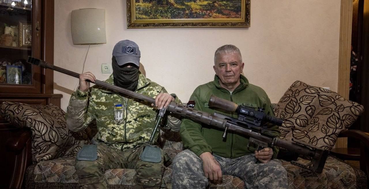

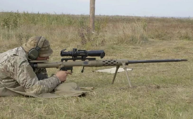

V souvislosti s tímto konkrétním rekordním zásahem na 3 800 metrů se dává tato fotografie hodně podivné zbraně. Zda ale jde o nějakou speciální přestavbu zmíněné pušky nebo nějaký jiný úlet ale nedokážu posoudit. Fotku tedy dávám zvlášť.
https://twitter.com/Tendar/status/17259 ... 49/photo/2
Příspěvky: 2381
Re: Antimateriálová puška Volodar obriju
Rase píše: ↑19/11/2023, 17:56 V souvislosti s tímto konkrétním rekordním zásahem na 3 800 metrů se dává tato fotografie hodně podivné zbraně. Zda ale jde o nějakou speciální přestavbu zmíněné pušky nebo nějaký jiný úlet ale nedokážu posoudit. Fotku tedy dávám zvlášť.
Jde o pušku Noční dravec:
https://armyinform.com.ua/2021/03/17/sn ... 00-metriv/
A líbí se Saudům, Jemencům a SAEmiráťanům:
https://armyinform.com.ua/2021/09/03/gv ... nyj-rynok/
Příspěvky: 18710

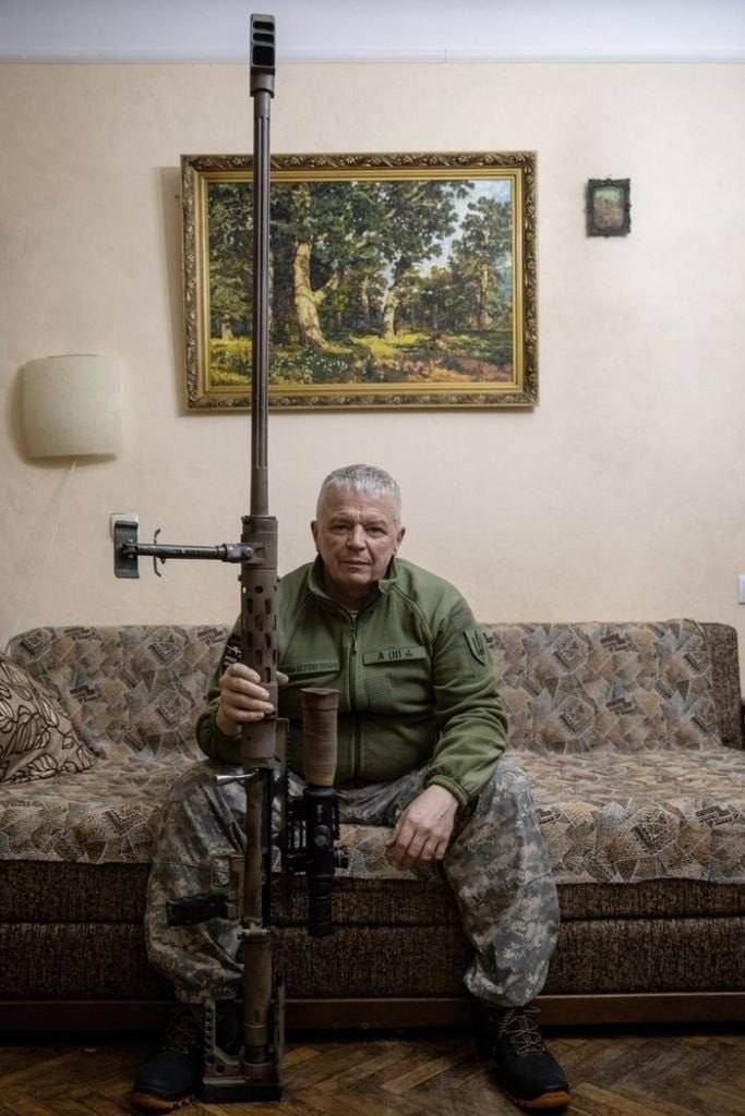

Moc díky, koukám že ten Vládce obzoru bude spíš na bedně před ní (pod pánovou paží).
Příspěvky: 2381
Jo jo, a ten pán s tou paží je Oleksandr Gordějev, hlavní konstruktér Majaku.

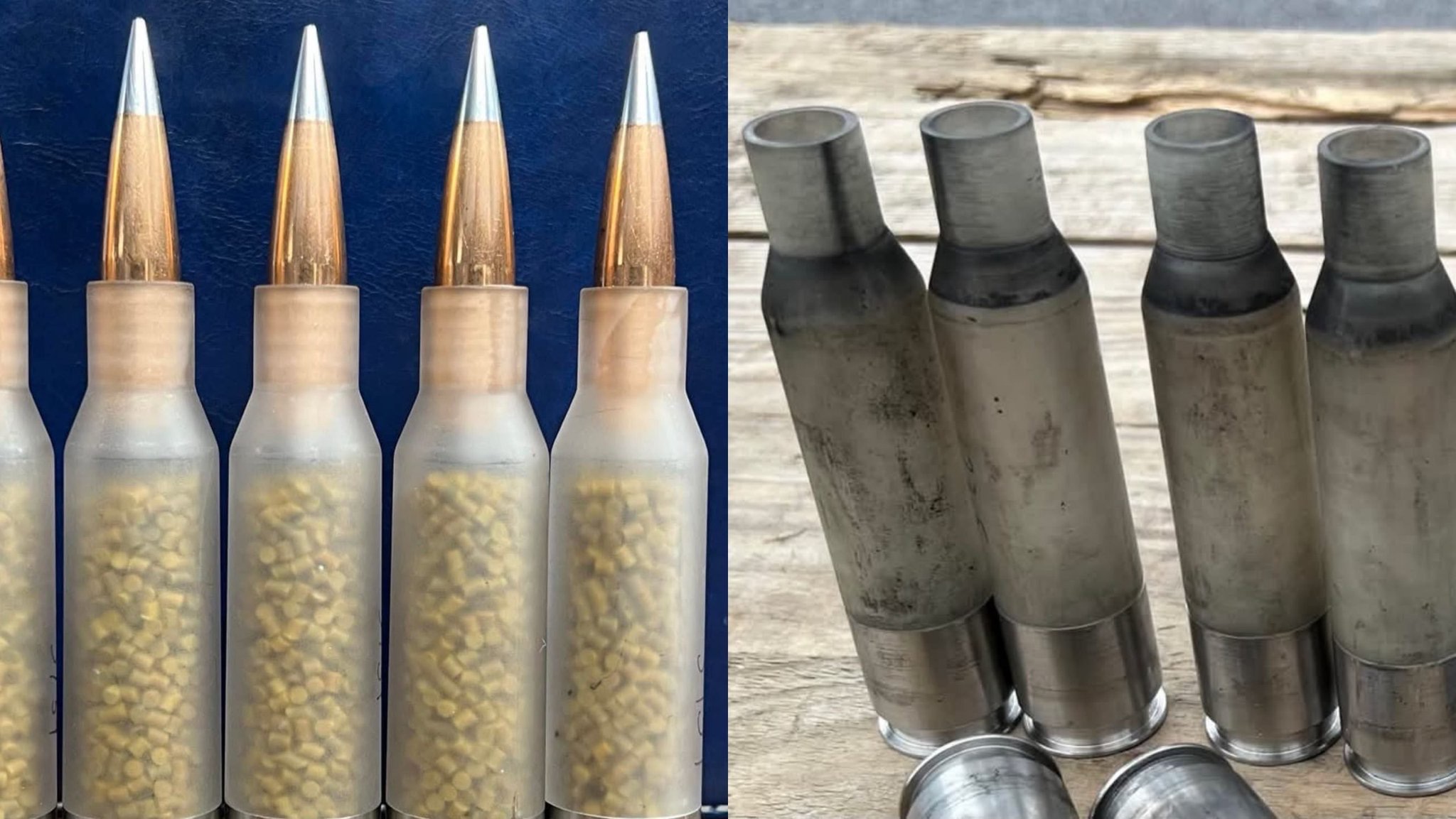

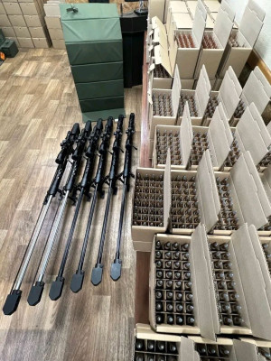

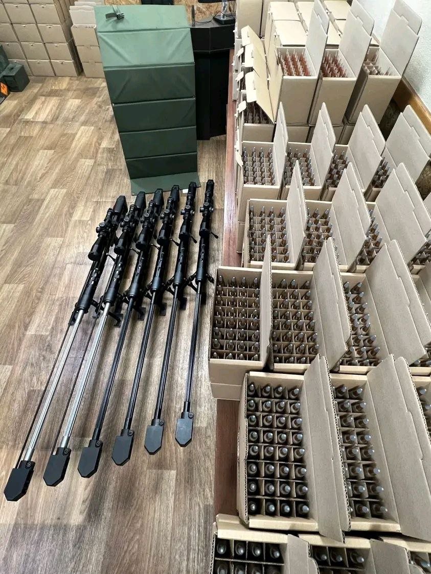

Ukrajinská armáda převzala od ukrajinské společnosti Lord of the Horizon várku protitankových pušek ráže 12,7×114HL. Ráže 12,7×114HL kombinuje střelu ráže .50 a nábojnici o rozměrech 14,5x114 mm s vyklenutým hrdlem. Vzhledem k nedostatku nábojnic o rozměrech 14,5x114 mm na Ukrajině se výrobce místo toho rozhodl vyvinout polymerovou nábojnici s kovovou základnou.
