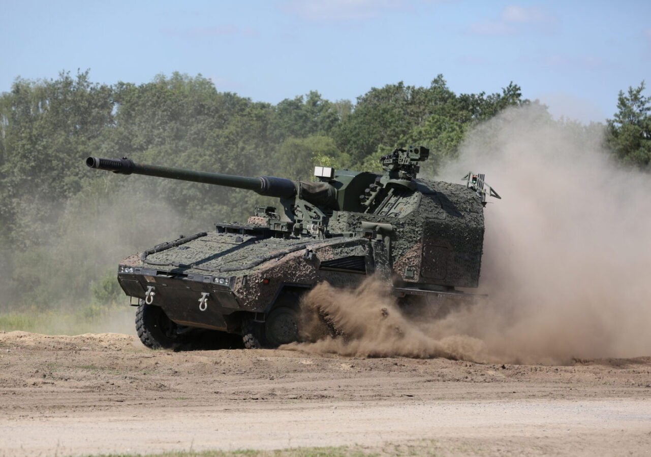

Německá houfnice RCH 155

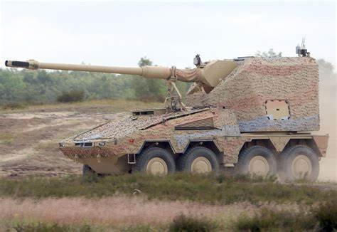

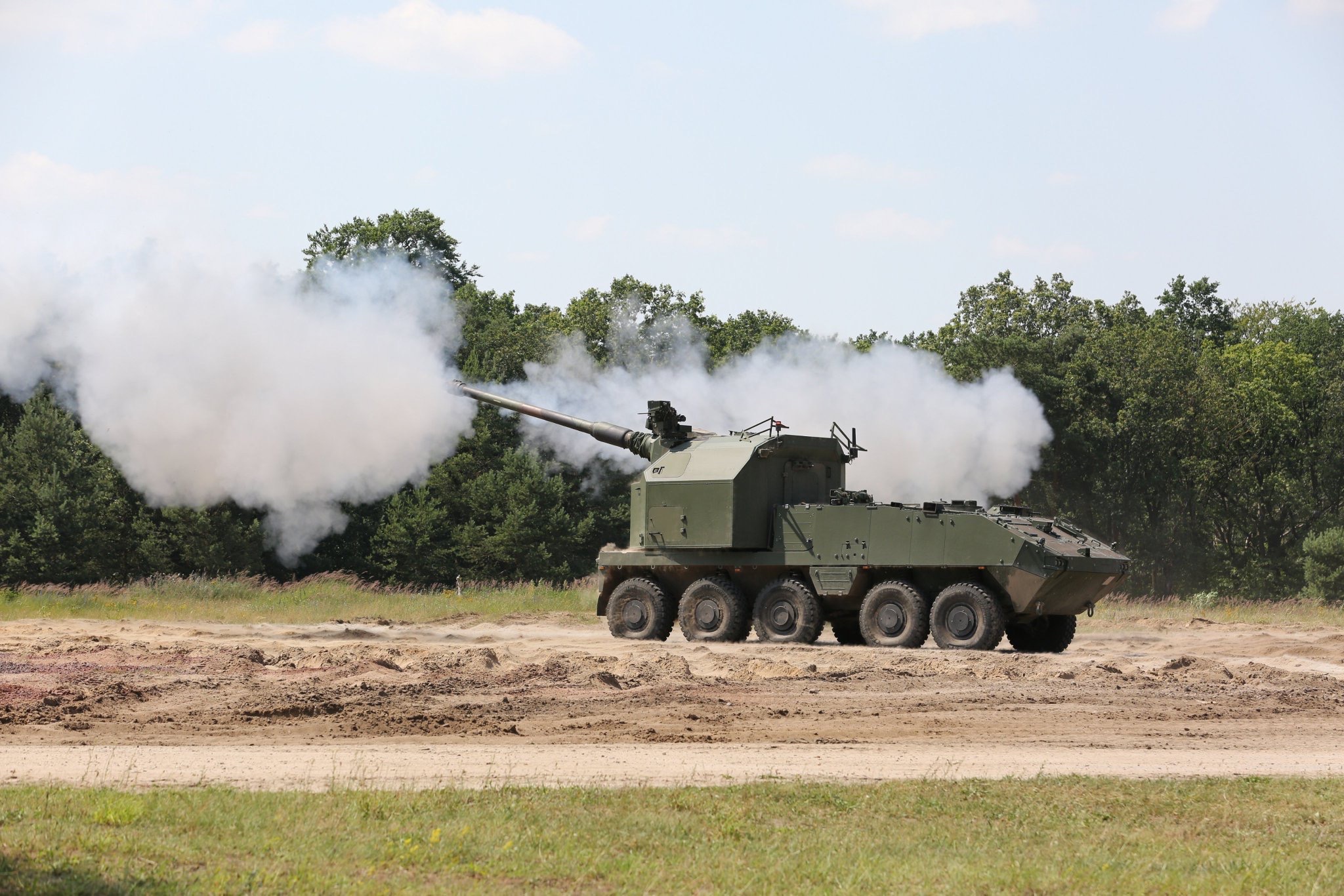

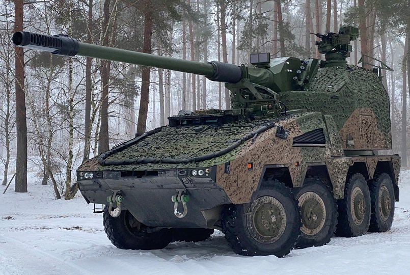

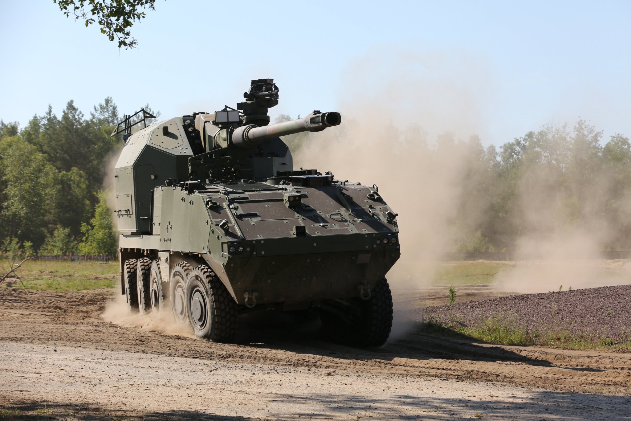

Kolová samohybná houfnice RCH 155
RCH 155 je nejmodernější houfnice vyvinutá německou společností Krauss-Maffei Wegmann (KMW), která je nyní součástí konsorcia KNDS spolu s francouzskou státní společností Nexter. Dělostřelecký systém RCH 155 je kombinací automatizované palebné síly a chráněné kolové mobility a je navržen tak, aby stanovil nový standard moderního kolového hlavňového dělostřelectva. Základem je dělostřelecký modul (AGM) navržená společností KMW na základě technologií použitých u PzH 2000. AGM je navržena tak, aby byla snadno transportovatelná vzduchem a přepravitelná letadly, jako je Airbus A400. Jedná se o plně autonomní systém s osádkou umístěnou v kabině, který nabízí výkon srovnatelný s PzH 2000, ale se sníženými náklady, požadavky na osádku a hmotností. AGM je modulární systém, což znamená, že zbraňový modul lze namontovat na různé podvozky, ať už pásové nebo kolové, což poskytuje flexibilitu a úsporu nákladů pro různé vojenské potřeby. Dokáže fungovat i pokud je osazený na zpevněné ploše, jelikož je v něm zabudovaný zdroj elektřiny (APU). Pyšní se velkou zásobou munice, možností rychlého doplňování a stabilní dělovou platformou, která zajišťuje maximální přesnost míření. RCH 155 je vybaven automatickým nabíjecím systémem a je navržen pro autonomní navigaci a řízení palby. Hlavní výzbrojí RCH 155 je kanon 155 mm/L52 a má dostřel přibližně 54 kilometrů v závislosti na použité munici. Podvozková část je do značné míry logisticky shodná s modulárním obrněným vozidlem Boxer 8x8, které poskytuje vynikající mobilitu na silnici i mimo ni. Silně pancéřovaný prostor pro osádku je navržen pro dva členy a nabízí vynikající ochranu před minami, improvizovanými výbušnými zařízeními (IED) a balistickými hrozbami. Houfnice je vybavena vysoce přesným navigačním systémem, který může fungovat s podporou GPS i bez ní. Je vybavena plně automatizovaným systémem nabíjení střel s programováním indukčního zapalování a je kompatibilní s různými typy munice NATO, což zajišťuje univerzálnost a přizpůsobivost na bojišti. RCH 155 může střílet (i za jízdy) rychlostí 9 ran za minutu a je schopen střílet v azimutu 360°. Může pracovat ve všech rozmezích nabíjení a elevace bez potřeby další podpory. Vozidlo je navrženo tak, aby bylo vysoce odolné, obsahuje ochranu proti NBC, ventilační systém a také chladicí a topné systémy pro osádku a vybavení. Pro zvýšení bezpečnosti obsahuje také automatické systémy detekce a hašení požáru.
Podle listu Die Welt Ukrajina objednala 18 kolových samohybných houfnic RCH 155 za částku 216 mil eur. V pátek 16. září 2022 ukrajinský velvyslanec v Německu Andrij Melnyk prohlásil, že Německo vývoz těchto houfnic na Ukrajinu schválilo. Podle informací zveřejněných německým časopisem Spiegel nové kolové samohybné houfnice RCH 155 německé výroby určené pro Ukrajinu již vstoupily do výrobní fáze a první jednotky by měly být Ukrajině předány již v roce 2024. Spekuluje se o nákupu houfnic RCH 155 pro Bundeswehr a velmi slušné šance má i v Británii - oba státy provozují vozidla Boxer, z logistického hlediska by tedy šlo o logickou volbu.
Technická specifikace RCH 155
Primární výzbroj: 155mm/L52
Rychlost střelby: 9 ran za minutu
Odměr: 360°
Náměr: - 2,5° až + 65°
Dostřel: až 40 km se základní náloží, až 54 km s V-LAP
Zásoba munice: 30 zápalných střel/144 modulárních náloží
Sekundární výzbroj: Volitelná dálkově ovládaná zbraňová stanice
Bojová hmotnost: méně než 39 tun
Rozměry: délka 10,40 m/ šířka 2,99 m/ výška 3,60 m
Výkon motoru: až 600 kW/815 k
Rychlost: na silnici vyšší než 100 km/h
Dojezd: na silnici vyšší než 700 km
Osádka: 2 osoby
https://www.knds.de/en/systems-products ... y/rch-155/
https://www.armyweb.cz/clanek/ukrajina- ... -roce-2024
https://armadnizpravodaj.cz/pozemni-tec ... testovani/
https://www.valka.cz/Boxer-RCH-155-155m ... ce-t257587
https://en.wikipedia.org/wiki/RCH_155

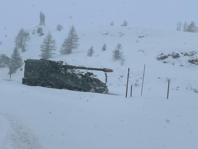

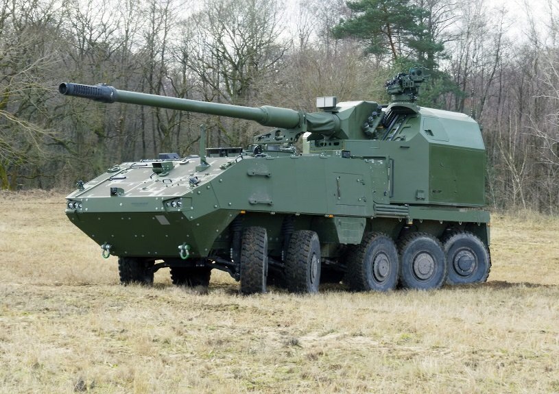

Dělostřelecký modul AGM na podvozku Piranha IV 10x10, během zimních zkoušek ve Švýcarsku.
https://twitter.com/jonhawkes275/status ... 8800460273

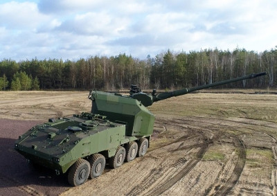

Tohle prezentoval GDLS ve spolupráci s KNDS. Níže pak i model na klasickém podvozku Piranha V (8x8).

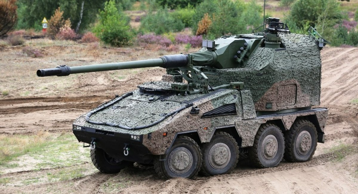

Dnes 24. dubna 2024 Spojené království oznámilo svůj výběr platformy RCH 155 v rámci programu Mobile Fires Platform britské armády, jako nástupce AS-90. Vozidla se budou vyrábět v Německu i v Británii a budou obsahovat více než 100 součástí pocházejících ze Spojeného království. Platforma bude sestávat z dálkově ovládané houfnice ráže 155 mm, přičemž zbraňový modul bude namontovaný na vozidle Boxer (MIV) a bude ve výzbroji Royal Artillery do konce desetiletí.

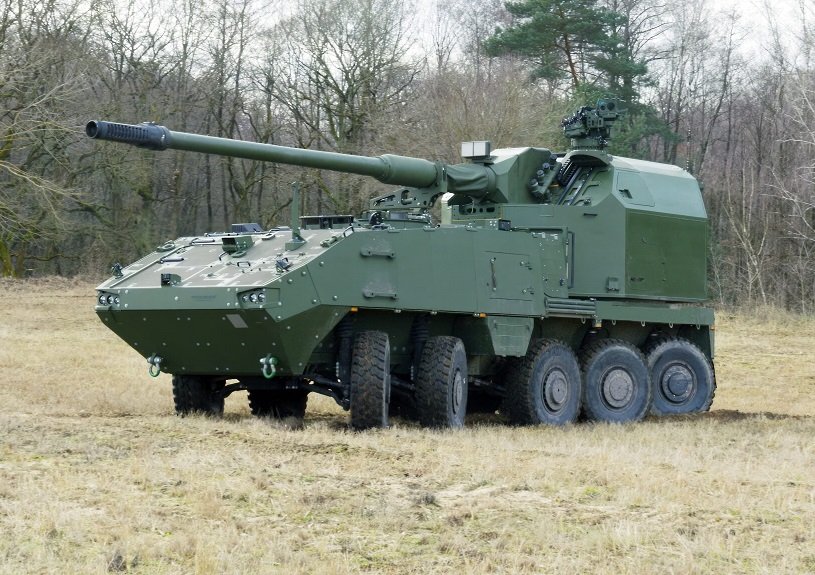

Re: Německá houfnice RCH 155
Piranha HMC (Heavy Mission Carrier) 10x10 kterou představila společnost KNDS Germany a General Dynamics European Land Systems (GDELS). Společně vyvinuté systémové řešení kombinuje plně automatizovaný modul s houfnicí ráže 155 mm s nedávno představeným Piranha HMC od GDELS. S celkovou hmotností vozidla 40 tun a poloměrem otáčení menším než 18 metrů kombinuje systém podle společností vynikající taktickou mobilitu s vynikající dělostřeleckou palebnou silou. Zbraňový systém lze obsluhovat dvoučlennou posádkou. Volitelně vozidlo nabízí dostatek místa pro dalšího člena posádky nebo další úložný prostor. Díky robustnímu víceprvkovému podvozku 10x10 není nutná mechanická podpora při střelbě, jako je tomu u jiných běžných kolových houfnic, a umožňuje střelbu z hlavní zbraně za pohybu.

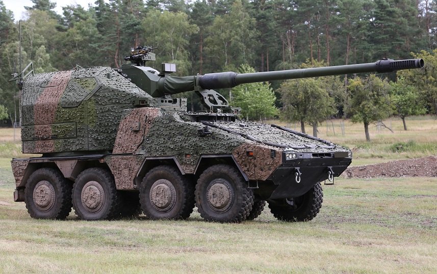

Zajímavý detail oznámený v tiskové zprávě, kterou dnes zveřejnila KNDS. Ukrajina zjevně obdrží 54 (!) samohybných houfnic RCH 155, zatímco dosud bylo známo pouze 36, které byly financovány Německem (18+18 oznámeno 22.9. a 24.2.). Dá se tak odhadnout, že dalších 18 kusů je opět v německé režii. Německý ministr obrany Boris Pistorius oznámil před několika týdny v Oděse nový balíček ve výši 500 milionů eur. V rámci tohoto balíčku také zmínil, že Německo dodá Ukrajině v roce 2025 18 kolových houfnic. Předpokládalo se, že měl na mysli první kontrakt, který Německo financovalo pro Ukrajinu, protože těchto 18 RCH 155 má být dodáváno právě od roku 2025. Při návštěvě ukrajinského prezidenta Zelenského v Německu ale znovu zdůraznil, že tyto kolové houfnice jsou součástí nového balíčku. Spolu s dnes zveřejněnou tiskovou zprávou se ukazuje, že Německo ve skutečnosti financuje dalších 18 RCH 155 (tj. celkem 54) pro Ukrajinu. Nutno podotknout, že tyto nově oznámené RCH 155 nemohou být dodány v roce 2025, protože první kontrakt začíná teprve tam a dodávky RCH 155 z druhého kontraktu budou probíhat až do roku 2027.

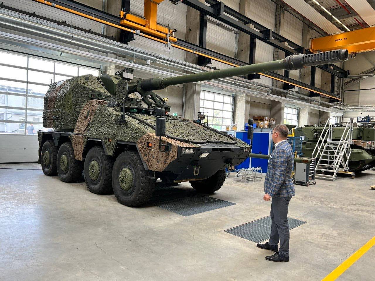

Německo objednává houfnice RCH 155
Německo zadalo objednávku na 80 samohybných houfnic ráže 155 mm na podvozku Boxer, známých jako RCH 155, od německo-francouzské zbrojovky KNDS. Rozhodnutí znamená podstatné posílení německé dělostřelecké síly a podtrhuje odhodlání národa modernizovat své ozbrojené síly. Platforma obrněného vozidla Boxer 8x8, známá svou modularitou a všestranností, slouží jako ideální základna pro RCH 155. Umožňuje rychlé nasazení a flexibilitu v různých bojových scénářích. Samohybná povaha RCH 155 poskytuje významné taktické výhody, umožňuje rychlé přemístění a trvalou palebnou podporu na bojišti. RCH 155 (Remote Controlled Howitzer 155) je pokročilý dělostřelecký systém vyvinutý německou společností Krauss-Maffei Wegmann (KMW), nyní součástí společného podniku KNDS s francouzskou společností Nexter. Systém je namontován na všestranném podvozku Boxer 8×8, který poskytuje vysokou mobilitu a flexibilitu. RCH 155 je vybaven 155 mm kanónem L/52 schopným vypálit až 9 ran za minutu, s dostřelem 40 km se standardní municí a až 54 km s municí s prodlouženým doletem​. RCH 155 integruje automatický modul dělostřeleckého dělostřelectva (AGM), který výrazně snižuje pracovní zatížení posádky a umožňuje rychlé nasazení a provoz. Pokročilé schopnosti systému zahrnují střelbu za pohybu, souběžný dopad několika ran (MRSI) a režim přímé střelby. Jeho autonomní systémy velení, navigace a řízení palby umožňují nové možnosti využití, jako je zaměřování pohyblivých hrozeb a ochrana tábora​​. Několik zemí již zadalo objednávky na houfnice RCH 155, včetně Ukrajiny a Spojeného království.

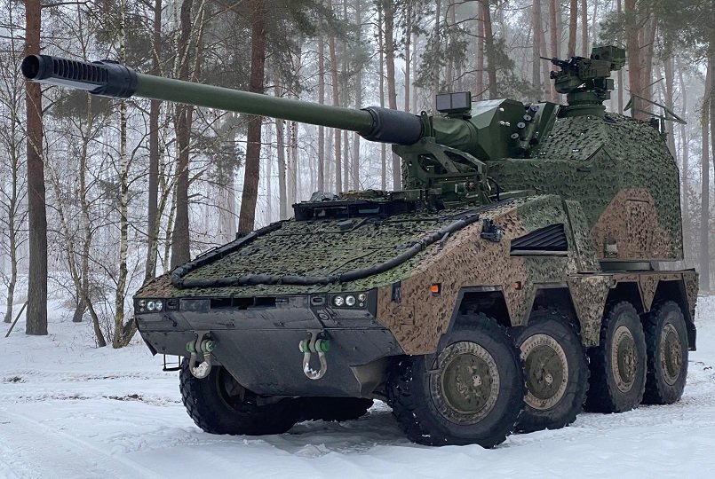

Italská armáda plánuje získat samohybné houfnice RCH 155 + související podpůrná vozidla a další potřebné vybavení.

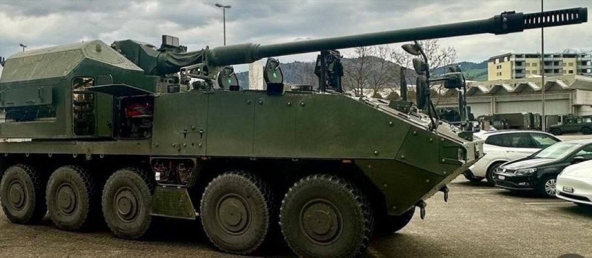

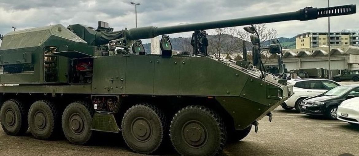

Dělostřelecký modul AGM na podvozku Piranha IV pro švýcarskou armádu.

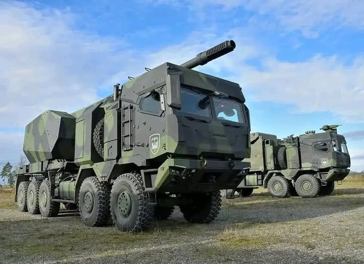

Levnější konkurent, HX 3.

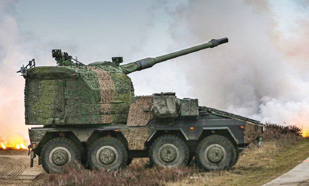

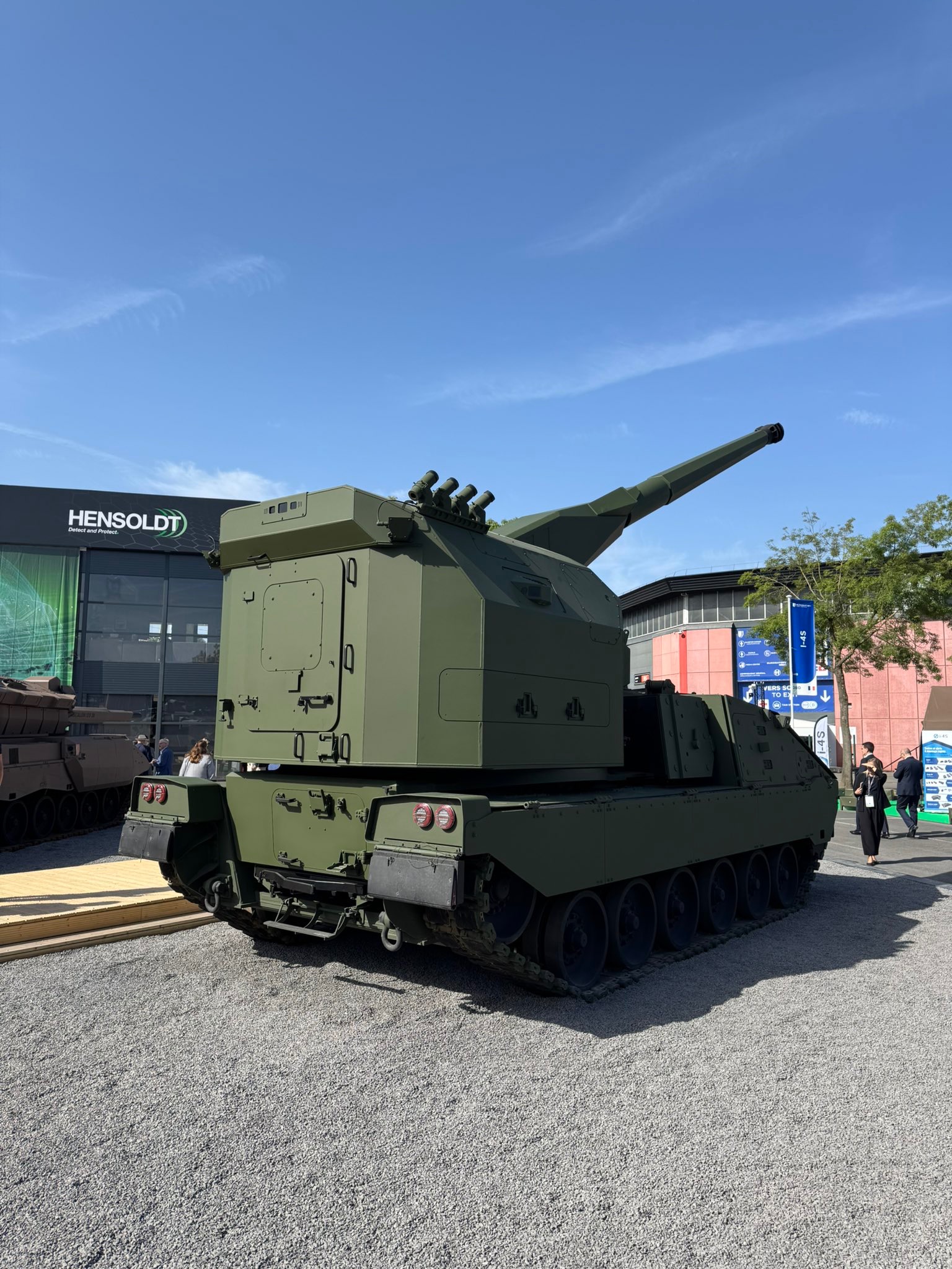

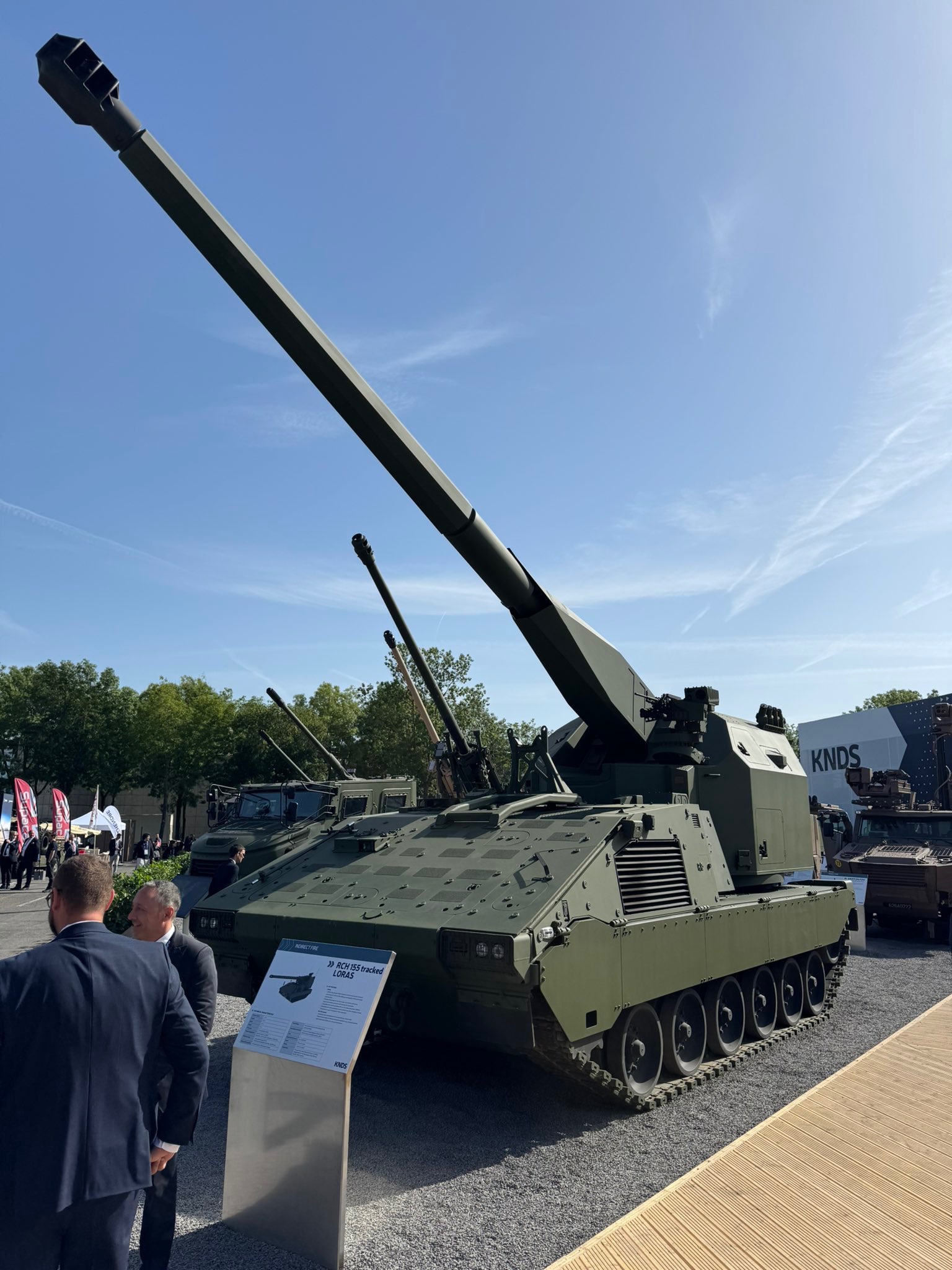

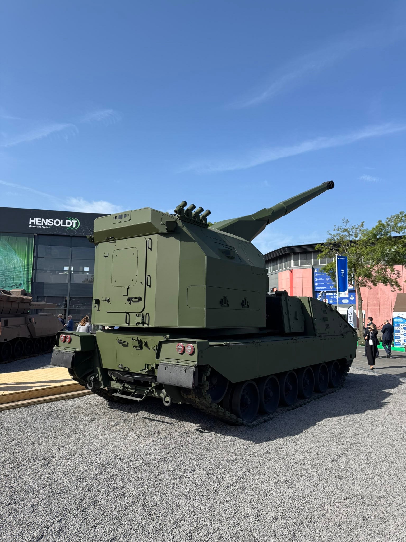

Dělostřelecký systém RCH 155 LORAS
Společnosti KNDS Deutschland a KNDS France na veletrhu Eurosatory v Paříži poprvé představily koncept nové samohybné houfnice RCH 155 LORAS (LOng Range Artillery System). Systém kombinuje dělostřelecký modul AGM s pásovou platformou Boxer TRACKED. LORAS využívá nový kanón ráže 155 mm s délkou hlavně 58 ráží, který vyvíjí KNDS France. Podle společnosti KNDS může nová zbraňová soustava kompatibilní se standardem NATO JBMoU při použití munice s prodlouženým dosahem (RAP, BB) zasahovat cíle na vzdálenost až 100 kilometrů. I se standardní municí má dostřel dosahovat až 60 kilometrů. Podle dostupných informací mají ještě letos začít první střelecké zkoušky. Nová zbraňová soustava je integrována do dělového modulu AGM od KNDS Deutschland, který používá také kolová houfnice RCH 155. Modul umožňuje vést palbu i za jízdy. Věž lze otáčet v rozsahu 360° bez nutnosti použití opěrných stabilizátorů. Náměr hlavně od −2,5° do +65° umožňuje vedení nepřímé palby na velké vzdálenosti i přímou střelbu proti blízkým cílům. Bojová zásoba činí až 30 připravených granátů a 144 modulárních prachových náplní. AGM je vybaven dálkově ovládanou zbraňovou stanicí a disponuje schopností typu Hunter-Killer určenou k vlastní ochraně. Posádka tak může současně ničit již identifikované blízké cíle, včetně dronů, a zároveň vyhledávat další hrozby. Jako nosič slouží pásová platforma Boxer TRACKED představená v roce 2022. Ve srovnání s kolovým podvozkem nabízí vyšší taktickou mobilitu v obtížném terénu. Platforma s maximální hmotností přibližně 45 tun navíc poskytuje větší rezervu pro instalaci těžších specializovaných modulů, jejichž hmotnost může dosahovat až 17 tun. Rozměry systému LORAS činí 11,5 metru na délku, 3,5 metru na šířku a 3,5 metru na výšku. Pohon zajišťuje hnací agregát tvořený dieselovým motorem MTU a převodovkou Renk HSWL 256 o výkonu až 900 kW. Maximální rychlost na silnici dosahuje 70 km/h. Měrný výkon činí přibližně 20 až 25 kW na tunu a dojezd až 500 kilometrů.
