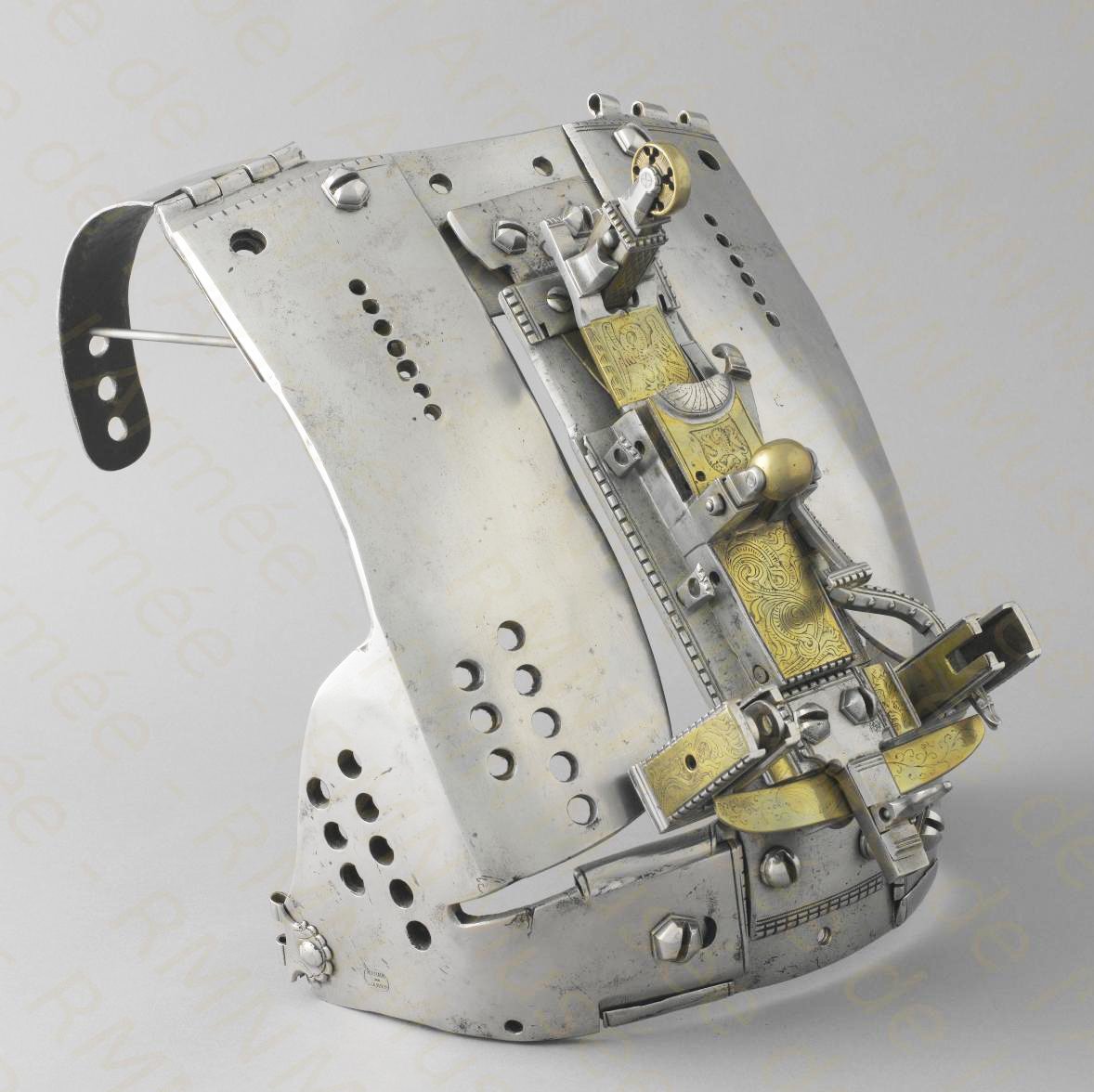

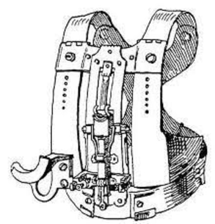

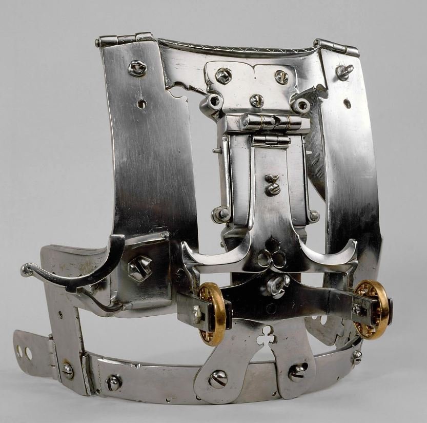

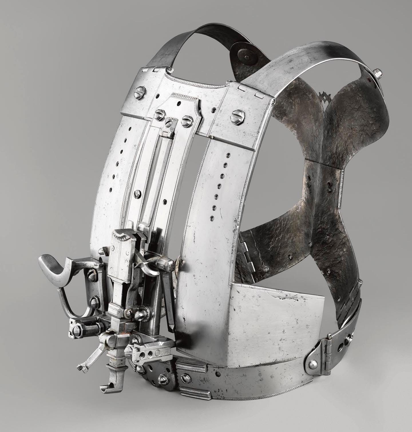

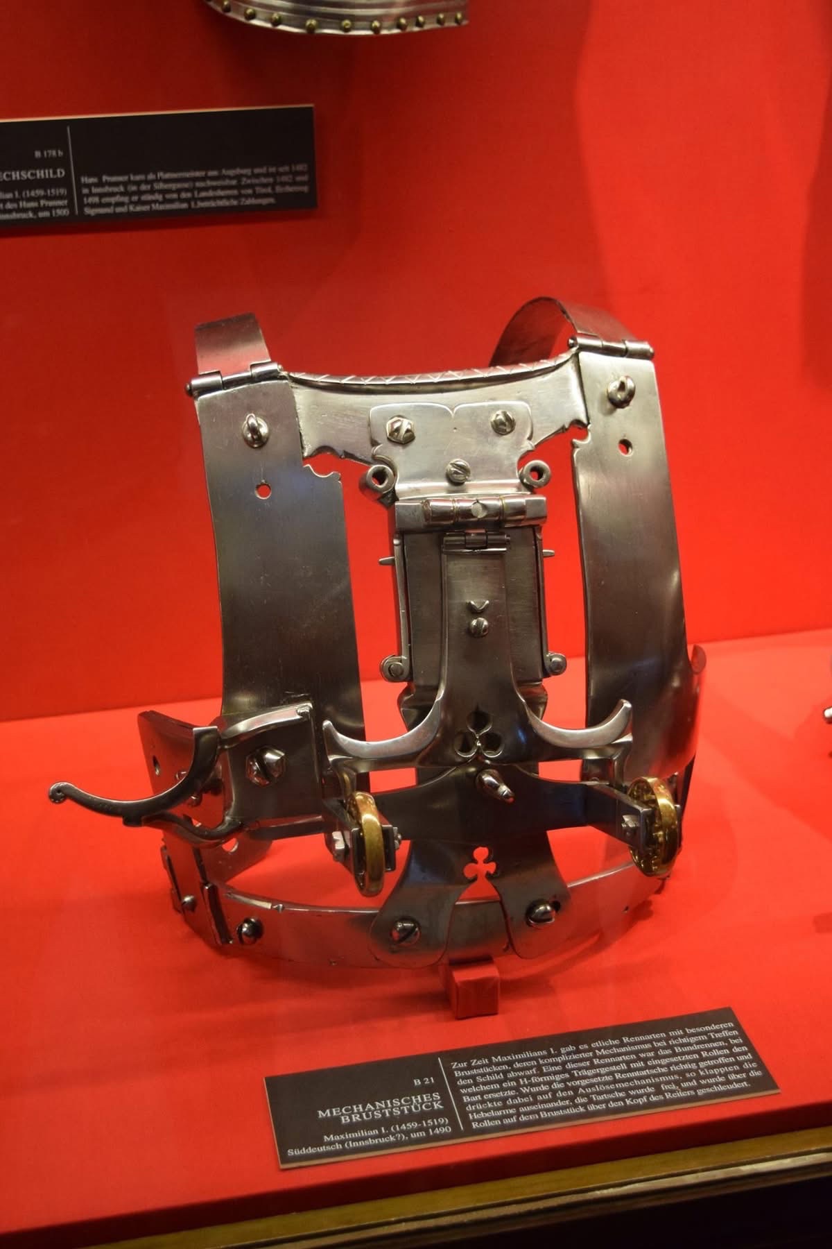

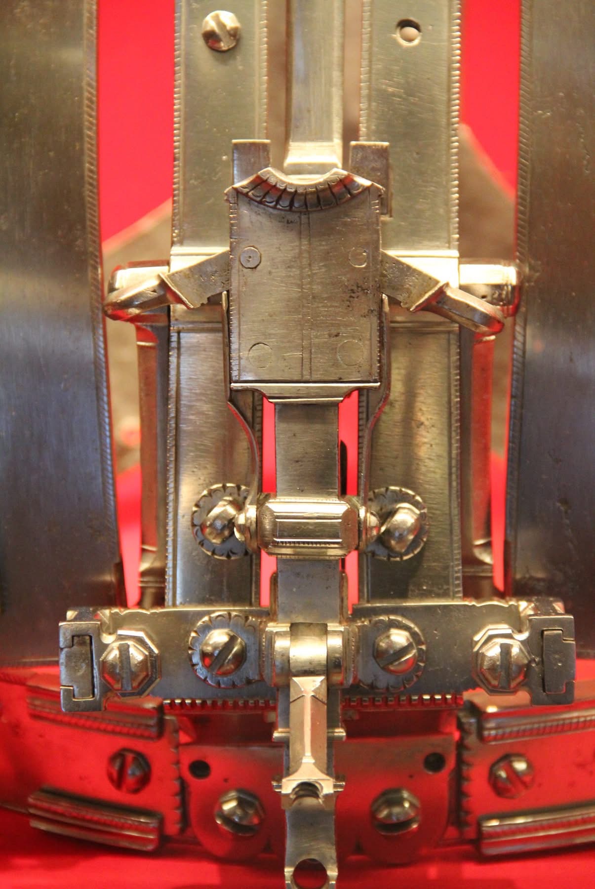

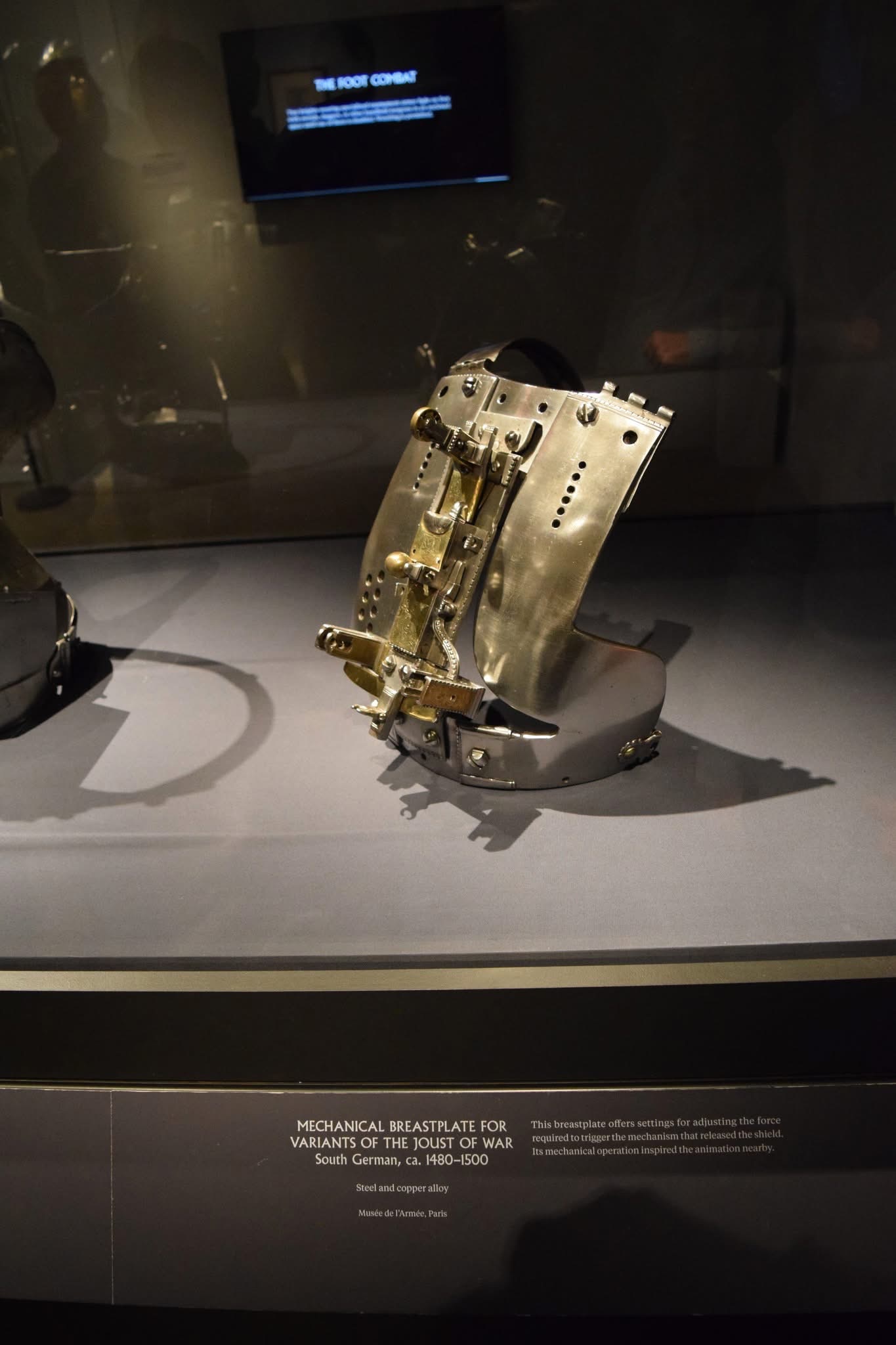

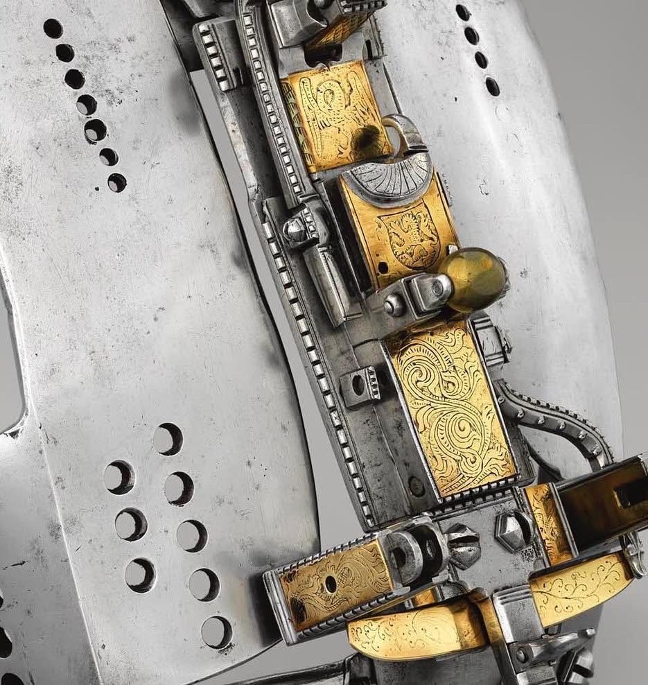

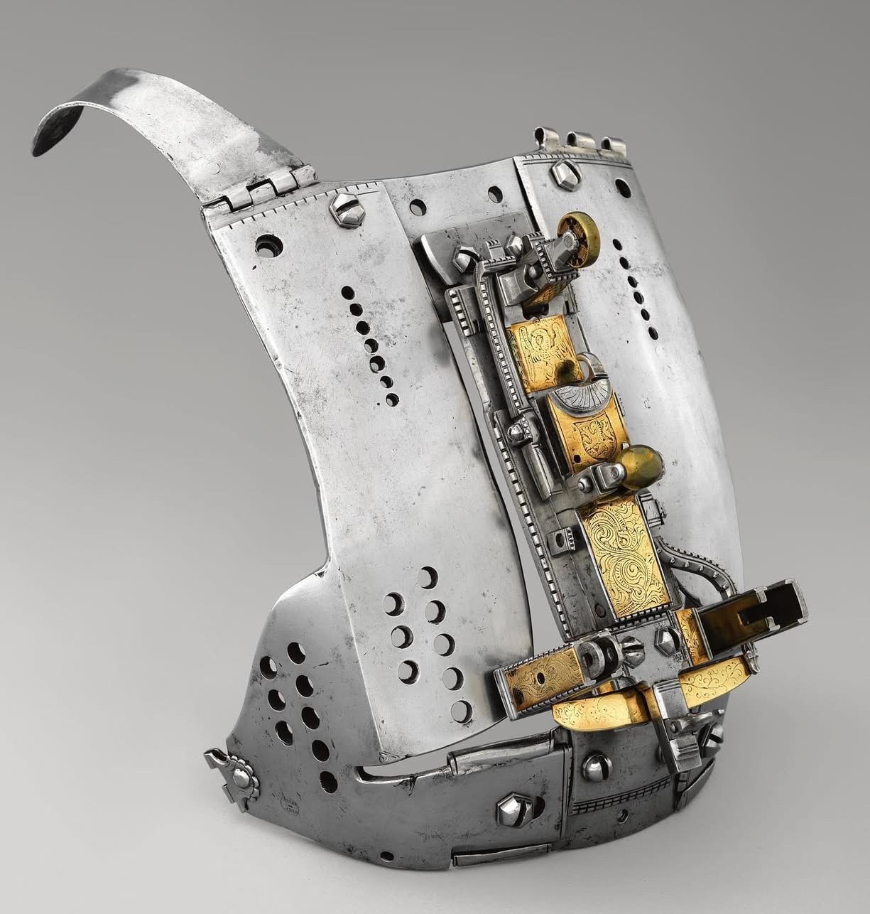

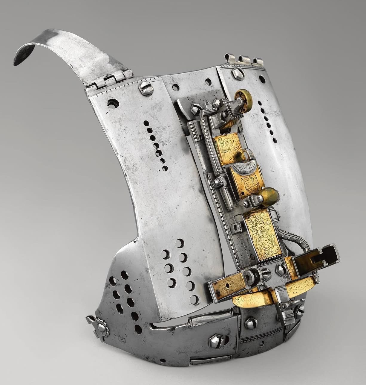

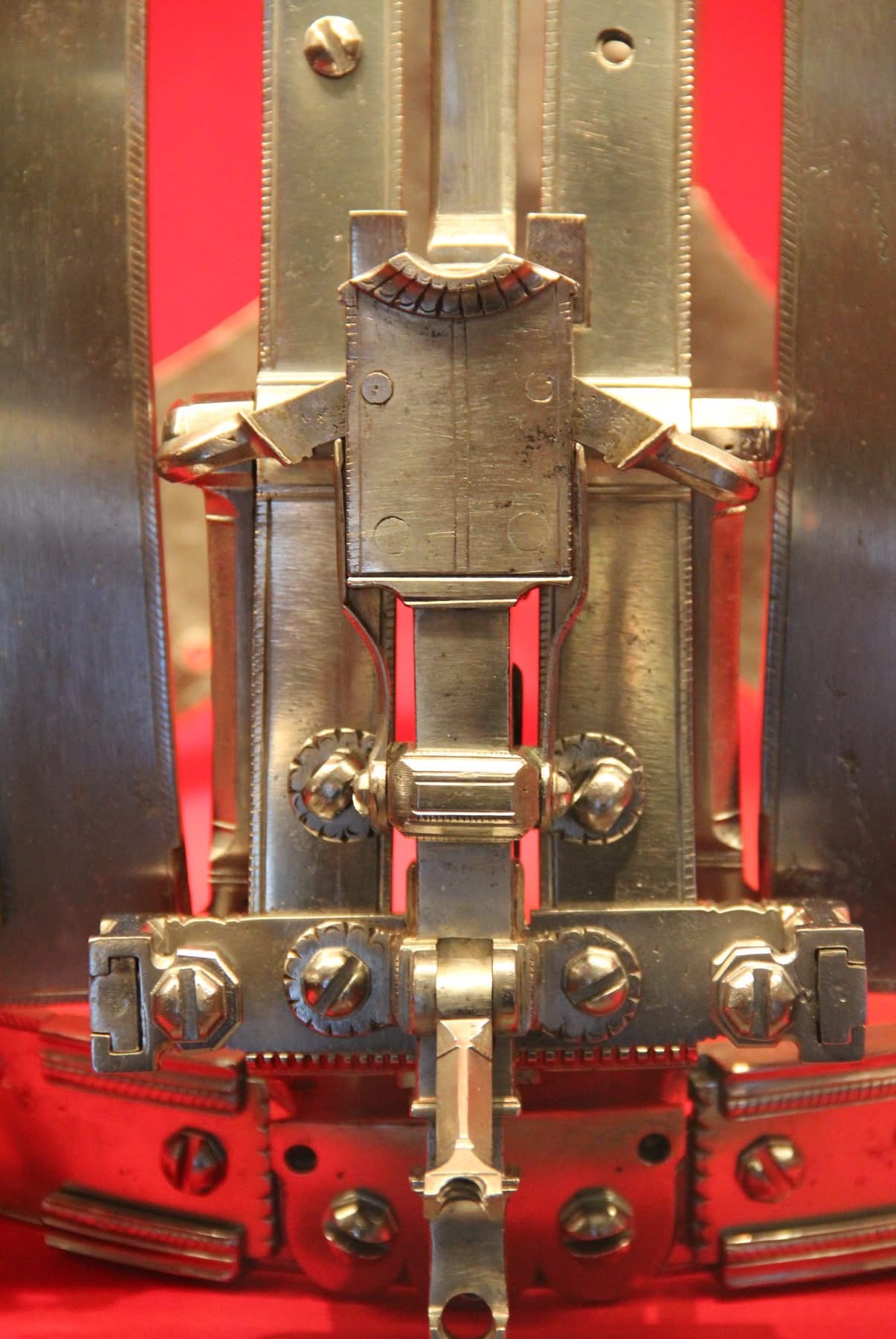

Mechanický kyrys se používal při specifickém druhu turnaje nazvaném Geschifttartschenrennen, kdy diváci mohli okamžitě vidět, že byl jezdec zasažen, jelikož při dobrém zásahu od něj štít doslova vylétl. Samotný mechanismus je velice zajímavý. Zmiňuje se, že měl pouze držet štít na místě a vertikálnímu vyhození došlo tak, že dřevec zasáhl štít a vysunul jej nahoru. K tomu sloužily ony otočné válečky. David Edge v knize Arms and Armor of the Medieval Knight poznamenává, že minimálně v jednom případě byl celý mechanismus osazený napnutou pružinou. Ta ale neměla štít vymrštit vzhůru, ale "vybouchnout" jednotlivé segmenty štítu do stran. Ona pružina tak v podstatě přidala celé "šou" na dramatičnosti. Pro obecenstvo to musela být vskutku úžasná podívaná. Zde můžeme vidět mechanický kyrys pro turnaj, který se konal na oslavu svatby císaře Maxmiliána I. Habsburského s Biancou Marií Sforza roku 1493. Vážil 6,95 kilo a vyrobil jej slavný zbrojíř Lorenz Helmschmied (1450-1515) z Augsburgu. Nyní je k vidění v Musée de l'Armée v Paříži.
