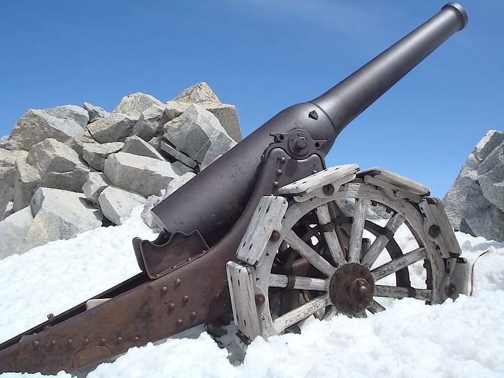

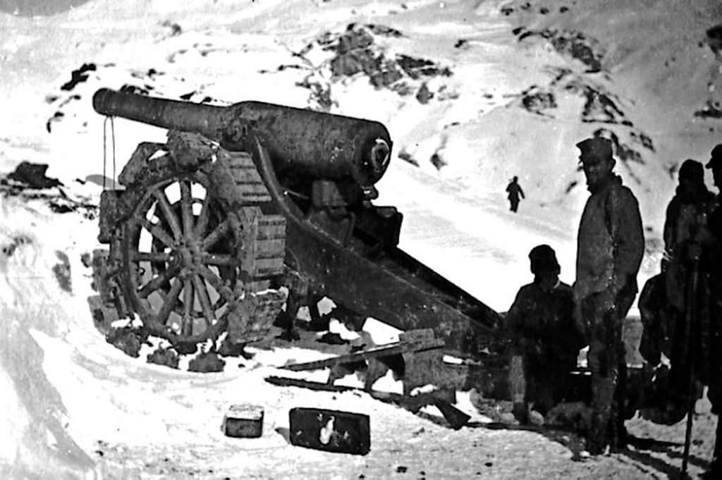

Plán na přepravu děla ráže 149 mm k hoře Adamello vznikl v lednu 1916. Zbraň už začátkem února dorazila vlakem na nádraží Edolo severovýchodně od jezera Lago di Garda. Odtud se dělo, které od vojáků dostalo přezdívku „Hroch“, vydalo na 17 km dlouhou cestu do vesnice Temú, kam dorazilo ráno 9. února 1916. Ještě ten den bylo pomocí koní dopraveno k samotě Malga Caldea ve výšce 1580 metrů nad mořem. A zde začíná to pravé „dobrodružství“. Kvůli silné vrstvě sněhu bylo nutné sejmout hlaveň z lafety a připevnit každý ze dvou dílů na samostatné sáně. Kvůli sněhu a náročnému terénu nebylo možné použít k přesunu saní koně ani jiná tažná zvířata. A tak museli nastoupit vojáci jako náhrada za koně. O tažení saní se staralo přibližně 200 mužů. Aby se o přepravě děla nedozvěděl nepřítel, bylo rozhodnuto táhnout dělo po většinu času v noci, což bylo samozřejmě mnohem náročnější než přes den. Jednoho dne se během přepravy utrhla lavina a dělo se během pár okamžiků ocitlo pod několik metrů vysokou vrstvou sněhu. Trvalo několik dní, než bylo možné vyprostit dělo z obrovské masy sněhu, které ho zasypalo. Poté následoval zřejmě nejnáročnější úsek celé cesty. Toto místo bylo příhodně nazvané „Kalvárie“. Odtud pokračovala strmá cesta k horské chatě Rifugio Giuseppe Garibaldi. Přes všechny potíže se dělo Adamello neboli „Hroch“ dostalo 17. dubna k chatě ve výšce 2535 metrů. Samotá horská chata sloužila v té době jako jedno z velitelství italské armády. Jako konečné umístění pro kanón byl stanoven prostor poblíž průsmyku Venerocolo, jenž je ve výšce 3150 metrů nad mořem. Dělo však bylo umístěno ještě o něco výš - 3236 m.n.m. 27. dubna dělo konečně dosáhlo stanoveného cíle. To tedy znamená, že cesta „Hrocha“ trvala takřka 3 měsíce…
Hroch při přesunu aneb hlaveň děla Adamello na saních
Zde tedy bylo připraveno palebné postavení a ráno 29. dubna 1916 vypálil „Hroch“ své první granáty proti nepříteli. Svou palbou, která byla pro „Rakušany“ obrovským překvapením, podpořil úspěšný útok italských Alpini proti nepřátelským postavením poblíž hory Crozzon di Folgorida. V roce 1917 naplánovalo velení italské armády útok, jehož cílem bylo dobytí hory Corno di Cavento (3402 m.n.m.). Bylo proto potřeba posunout postavení děla tak, aby palba na nové cíle byla dostatečně přesná. Nové postavení bylo zřízeno na úzkém hřebenu poblíž hory Cresta della Croce v nadmořské výšce 3276 metrů. Opět tedy muselo nastoupit asi 200 vojáků a v noci 6. června 1917 odtáhnout dělo na své nové stanoviště. 15. června 1917 dělo zahájilo palbu proti pozicím rakousko-uherské armády na Corno di Cavento. A opět to bylo pro nepřítele překvapením, které nikdo nečekal. „Hroch“ svými výstřely podpořil vítězný útok italských Alpských střelců proti pozicím c.k. armády, které v té oblasti velel rakouský poručík Felix Echt (popř. Hecht) von Eleda, jenž při tomto útoku přišel o život. Ze své pozice poblíž hory Cresta della Croce podporoval „Hroch“ svou palbou všechny akce a útoky Alpini a rozséval smrt a zkázu do blízkého i vzdálenějšího okolí...

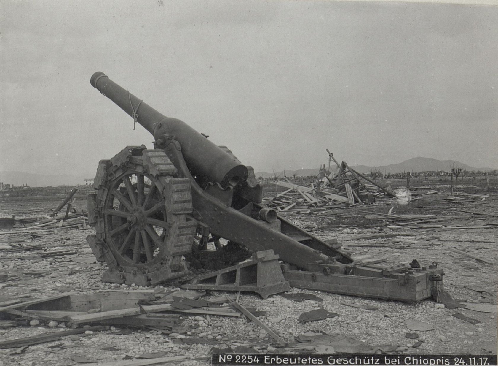

Do výzbroje italské armády bylo dělo 149G zařazeno v roce 1882 a v té době ničím nevynikalo ale také ani v ničem nezaostávalo. Ovšem v první světové válce již bylo poněkud zastaralé. Přesto se však v průběhu celé války používalo. A to i na straně Rakouska-Uherska, jejichž vojáci získali mnoho děl během poněkud chaotickém ústupu Italů po bitvě u Caporetta v roce 1917. Toto dělo bylo vyráběno v několika modifikacích a používalo se jak v polním boji tak i v pevnostech a to buď v otočné pancéřové věži nebo v otevřeném postavení na otočné lafetě.

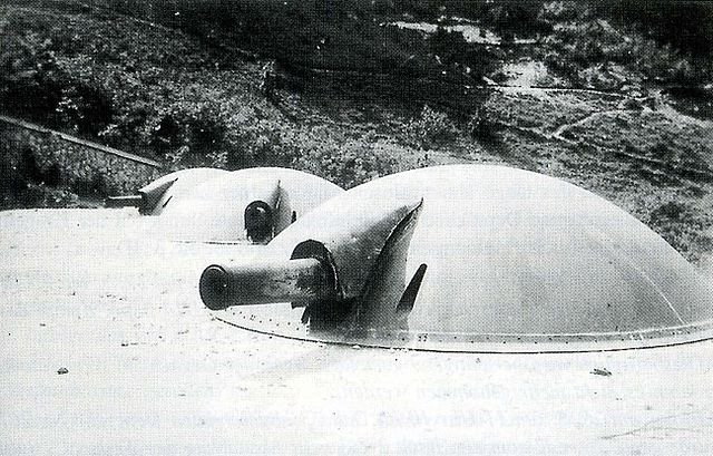

Děla 149/G v pancéřových otočných kopulích na fortu Casa Ratti
V polní verzi dělo vážilo 5 228 kilogramů, z toho na hlaveň připadla hmotnost 3,3 tuny. Dostřel dosahoval až 9,3 kilometru (někdy se uvádí 8,3 km). Hmotnost granátu byla 30 kg a hmotnost šrapnelu 35 kg.

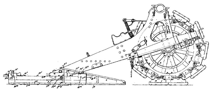

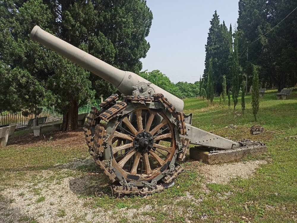

Děla typu 149G měla krátkou hlaveň z ocelové litiny. Písmeno „G“ v názvu znamená „in ghisa“, což mi kamarád Google přeložil jako „v litině“. Lafeta měla jedinou ocelovou ocasní plochu se dvěma dvanáctipaprskovými dřevěnými koly o průměru 1560 mm. Pro zlepšení jízdy v měkkém terénu bylo na kola přidáno 10 dřevěných „patek“, které rozšiřovaly plochu kol. Jednalo se o patent italského dělostřeleckého důstojníka a vynálezce, který se jmenoval Crispino Bonagente (1859 – 1934). Svůj nejslavnější vynález si nechal patentovat v roce 1904 a první úspěchy s ním zaznamenal už v rusko-japonské válce, která začala v tom samém roce. Bonagentův vynález ovšem zažil hvězdné chvíle během první světové války, kdy jeho rozšiřující dřevěné „patky“ byly k vidění na kolech mnoha středních a těžkých děl na všech frontách. Namontované je měl dokonce i německý 42 cm moždíř známý jako Tlustá Berta. Princip „patek“ Bonagente použili během 2. světové války Němci i na prototypu odminovacího stroje Allket. Na tomto stroji však patky sloužily k iniciaci min. Tedy k jinému účelu než pan Bonagente původně plánoval…
https://www.youtube.com/watch?v=SR5nnR- ... .seznam.cz
Dřevěné „patky“ Bonagente kromě snížení měrného tlaku na půdu také údajně zmenšovaly zpětný ráz celé zbraně. Dělo 149G totiž nemělo žádné brzdovratný mechanismus a tak se stávalo, že zbraň na hladkém povrchu odskočila po každém výstřelu i několik metrů dozadu a musela se potom pracně vracet zpět do střelecké pozice. Aby se tato činnost co nejvíc omezila, dávaly se na zadní část lafety dřevěné „sáně“ spojené se dvěmi dřevěnými klíny. Po výstřelu se lafeta pohybovala po „sáních“, kola najela na dřevěné klíny a vlastní vahou se celé dělo vrátilo zpět. Tímto jednoduchým trikem se tak docílilo rychlejší palby, protože odpadl zdlouhavý přesun děla zpátky na původní místo.

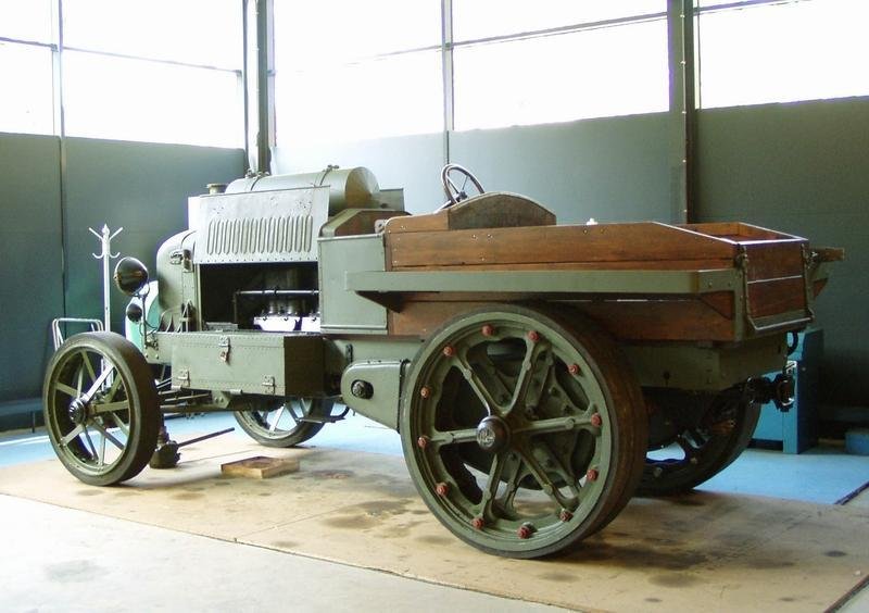

Tažení děla se provádělo pomocí koní nebo dělostřeleckým tahačem (nejčastěji traktorem Pavesi-Tolotti typ B).

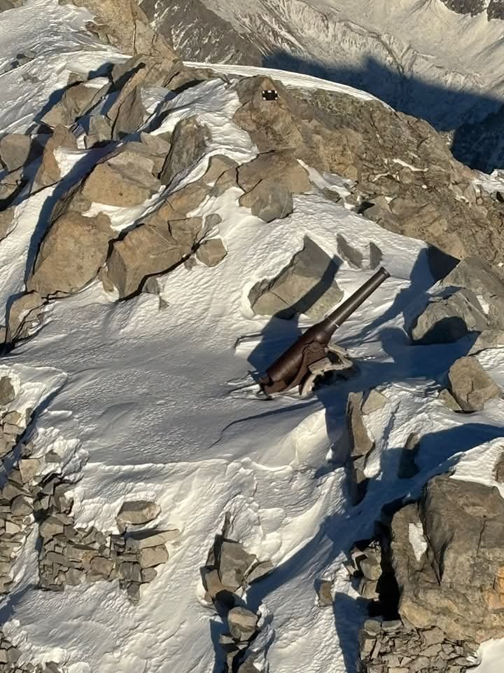

„Hroch“ neboli dělo Adamello byl nejvýše umístěnou dělostřeleckou zbraní střední ráže na všech evropských bojištích a na svém místě v horách je dodnes. Během těch více než 100 let byl kanón několikrát restaurovaný italskými dobrovolníky. A tak navzdory ubíhajícím létům a rzi, která jej zcela pokrývá, zůstává dělo Adamello cílem horolezců a turistů, kteří jsou ochotni vylézt do takové nadmořské výšky kvůli nádherným výhledům na okolní alpské vrcholy.

Díky. Zapisuji si do notesu na příští rok, juknout na dělo.
Jinak, pro zájemce o tuto problematiku doporučuji román od K. F. Pavla - Horská baterie. Je to z roku 1931. Surový popis války v Dolomitech očima českého dělostřelce. Snad se někde v antikvariátu poštěstí. Mne se poštěstilo i z vlastoručním autorovo podpisem :D
Příspěvky: 17004
Re: Hroch aneb pohádka o dělu jménem Adamello
Tady jsou ty sáně lépe vidět
Celková produkce 1 882 ks.

Jen ještě doplním, že klíny za koly sloužily po výstřelu k návratu do původní pozice a "sáně" udržovaly dělo při návratu do střelecké pozice ve zvoleném směru. Obsluha děla už potom nemusela znovu složitě mířit. Dělo totiž nemělo žádný odměr a při míření se muselo otáčet celým dělem i s lafetou.
Do článku jsem to zapomněl napsat...
