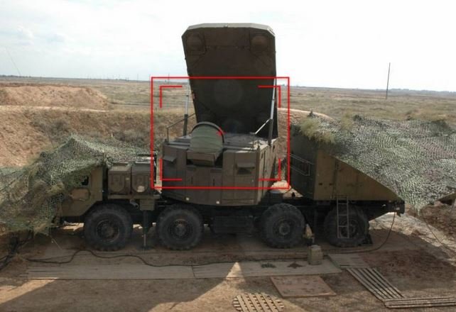

SBU naznačila použití antiradarových dronů
Ukrajina v noci na čtvrtek 14. září 2023 zničila ruský systém protivzdušné obrany nedaleko města Jevpatorija v západní části okupovaného Krymu. Speciální operaci provedly tajná služba SBU a vojenské námořnictvo. List "Ukrajinska pravda", který se odvolává na zdroje SBU, upřesnil, že šlo o protiletadlový systém S-400 Triumf. Speciální kamikadze drony (které zaměřují nepřátelské radarové stanice systémů PVO) nejprve zničily jeho radary a antény, načež dvě střely s plochou dráhou letu Neptun (vypuštěné jednotkou námořnictva) zasáhly odpalovací zařízení. Podle ukrajinských médií byly v Jevpatoriji hlášeny výbuchy a sloup dýmu. Telegramový kanál "Krymský vítr" upřesnil, že obyvatelé Jevpatorije slyšeli západně od města zatím nejsilnější výbuch v 05:40 místního času. Zveřejnil také video, na němž na obzoru stoupá sloup hustého kouře, nejspíš od požáru. Čtyři výbuchy byly také slyšet v Sevastopolu. Mluvčí Jižního operačního velitelství ukrajinských sil Natalja Humenjuková uvedla, že obranné síly "pracují na nepřátelských cílech. Koncentrace vojenských zařízení, přítomnost letiště v blízkosti – to vše naznačuje, že akce běží naprosto plánovaně. Cíle jsou legitimní, cíle jsou vojenské." Okupační úřady zatím výbuchy nekomentovaly. Ve čtvrtek ráno pouze oznámily, že byla opět "dočasně přerušena" doprava na Krymském mostě.
Klíčovým bodem v celé události je právě informace o pořadí útoku – nejdříve drony zničit radary, pak přišly na řadu rakety. Po útoku byl v Jevpatoriji nalezen bezpilotní letoun s hlavicí, což přímo naznačuje použití dálkových kamikadze dronů. Kombinovaný postupný úder a výběr cílů pro každý prostředek zvlášť může zároveň naznačovat jejich specializaci. A poměrně zajímavým vysvětlením je použití kamikadze dronů, které mohou nezávisle zaměřovat záření radarové stanice. Takové řešení není novým úkazem a jde o obdobný koncept jako využívají izraelské kamikadze drony Harpy od Israel Aerospace Industries. Ty byly vytvořeny již v roce 1989 a jsou speciálně navrženy k ničení nepřátelských radarů. Pro tento účel používají pasivní radarovou naváděcí hlavici. Doletu činí až 400 km, doba ve vzduchu až 3 hodiny a nese hlavici o hmotnosti 15 kg. Vzhled i způsob startu pak okopíroval Írán při tvorbě vlastních kamikadze dronů Šáhid-131 a 136. Harpy přitom není jediným protiradarovým kamikadze dronem na světě, konkrétně Tchaj-wan má svůj podobný vývoj s názvem Chien Hsiang. Ten zvládne 5 hodin letu a může zasáhnout cíl ve vzdálenosti až zhruba 1 000 kilometrů. Zdá se, že když dron ztratí signál cíle, tedy protivníkova radaru, může přejít do autonomního vyčkávacího režimu a čekat, jestli se signál dotyčný radar opět objeví. Když radarový signál dovede dron k cíli, narazí do něho rychlostí asi 600 kilometrů za hodinu. Dron Chien Hsiang by měl rovněž fungovat jako návnada pro zbraňové systémy protivníka. Také může být vybaven prostředky pro elektronický boj, například aby rušil nepřátelské vysílání. Zároveň není nikde řečeno, že by nemohl likvidovat i jiné pozemní cíle, než jen radary. Samozřejmě jako u jiných kamikadze dronů nejde ani v případě protiradarových modelů o nějakou "superzbraň". Může totiž trpět specializovaným rušením, stejně jako jej lze zmást zaměřovacími radarovými simulátory. Ale vzhledem k ceně takových dronů je jejich použití zcela opodstatněné, protože jde o možnost aktivně zasáhnout nepřátelskou protileteckou obranu na značné vzdálenosti a to bez použití letadel. Když vezmeme v úvahu zveřejněné informace od anonymního zdroje v SBU, ukrajinští bojovníci už přesně takové možnosti mají.
