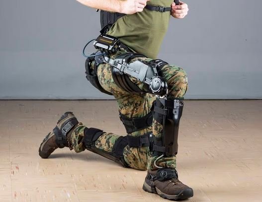

Osobně jsem hodně zvědavý na případnou kombinaci oněch těžkých protiminových bot s exoskeletem - teď nemyslím nějakou motorizovanou verzi, ale i jen ta lehký výztuha by asi dost pomohla (i proti nechtěnému vyzutí).

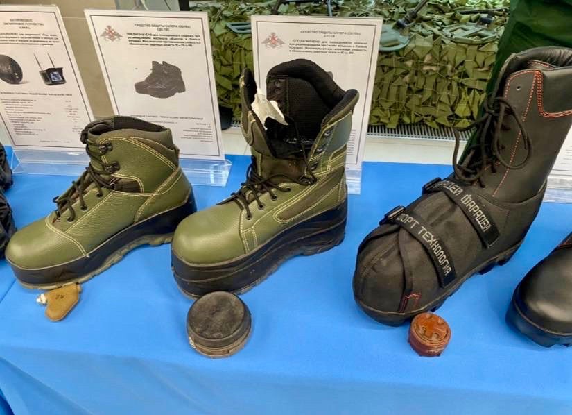

Nafouknuté podrážky bot mají nízký tlak na půdu, aby neodpálily miny.

Napsal: 22/11/2025, 10:26
Ruské protiminové bojové boty jsou vystaveny s modelem protipěchotní miny, proti které boty mohou chránit.
Zleva doprava ruská PFM-1 "Petal" (s ekvivalentem výbušniny 50 g TNT), ruská PMN-4 (70 g) a americká M14 (24 g). V odkazu je i video ukazující, že tento nápad v reálu moc nefunguje.
https://twitter.com/grandparoy2/status/ ... 6063327618
