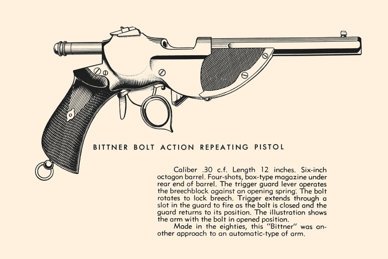

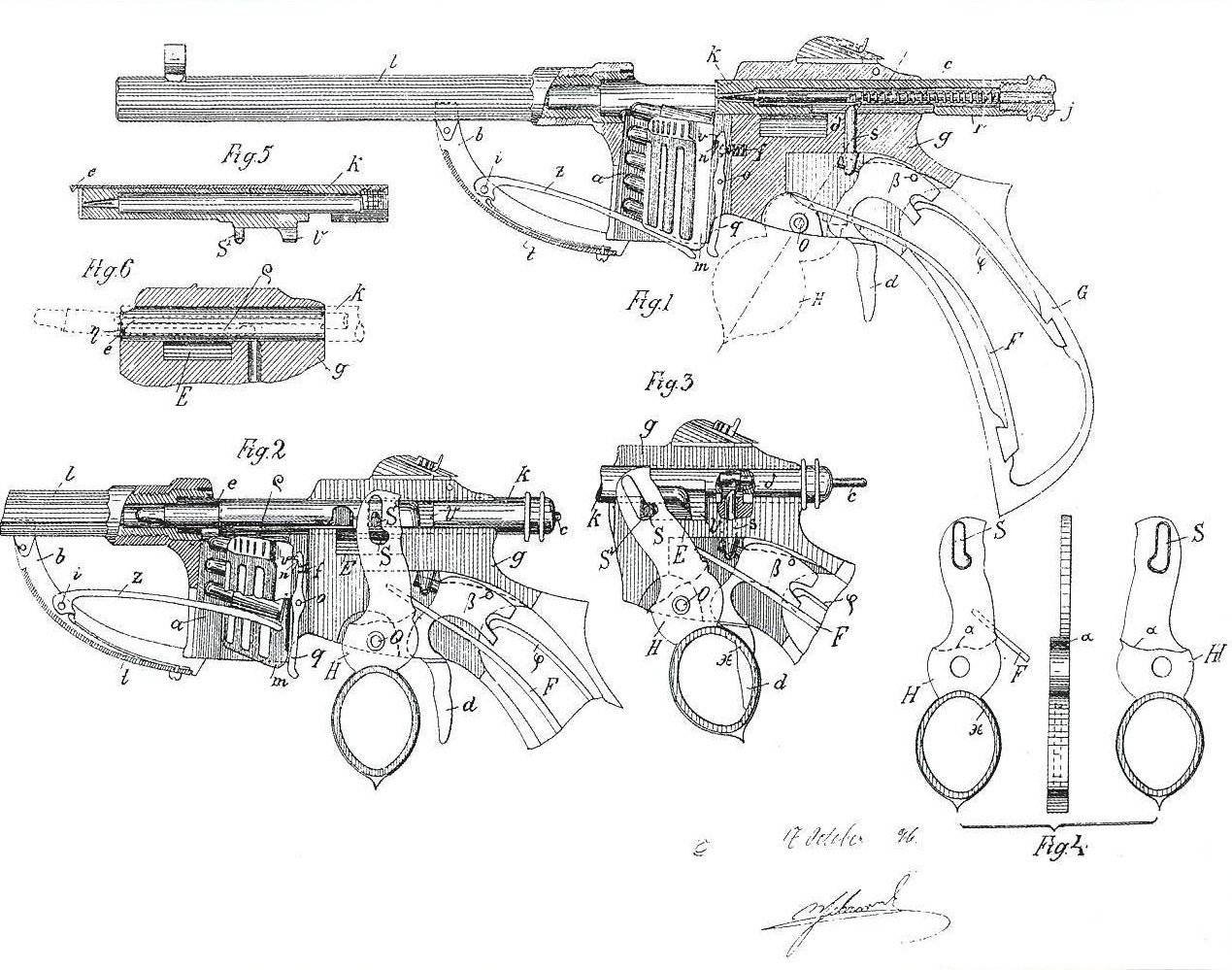

V průběhu osmdesátých let 19. století vznikla v habsburské monarchii řada konstrukcí opakovacích pistolí, jež sice umožňovaly vyšší rychlost střelby, avšak jejich mnohdy důmyslné konstrukce upadly s nástupem samonabíjecích zbraní do zapomnění. Krušnohorská továrna na výrobu zbraní Gustav Bittner, sídlící v dnešních severočeských Vejprtech, se specializovala především na výrobu loveckých zbraní. V devadesátých letech 19. století ale vyráběla také opakovací pistole vlastní konstrukce. Ty byly především doplňkem standardního sortimentu, s nímž přišla firma na trh v době, kdy se již ke slovu dostávaly první modely samonabíjecích pistolí. Jim také patřila budoucnost. Charakteristickým rysem pistolí Bittner byl, podobně jako modelu Passler & Seidl z roku 1887 (vyráběnými ve Vídni), pohyblivý prstenec, jehož stlačením se uzavíral a uzamykal válcový odsuvný závěr. Bicí mechanismus tvořil přímoběžný úderník. K zásobování sloužil ocelový rámeček s pěti náboji, tlačenými do nábojiště odpruženou pákou podavače. U Bittnerovy pistole se podavač od předchozích lišil tím, že jej tvořila jednoramenná páka. Nebyla však zavěšena na hlavni, nýbrž uložena v ocelovém nosníku pod hlavní a chránilo ji dřevěné předpažbí s rybinově zdrsněnými bočními plochami. Další odlišnost představovala příčně suvná válcová pojistka, uložená v těle pistole, jež blokovala v zajištěné poloze pohyb spouště. Zatímco "vídeňské" modely byly zařízeny na revolverový okrajový náboj .320 CF, Bittnerova pistole používala rozměrově mírně odlišný náboj označovaný jako 7,7 mm Bittner. Celkový počet vyrobených kusů není dodnes přesně znám a dříve byl poněkud mylně odhadován na 3 000 kusů. Reálnější je spíš, že Bittnerovu továrnu ve Vejprtech opustilo nejvýše 500 pistolí. Dosud nejvyšší známé výrobní číslo pistole Bittner je totiž 493, u ostatních kusů s udávanými čtyřcifernými čísly se s největší pravděpodobností jedná o pořadová čísla protokolu, vyražená vespod na hlavni. Pistole Bittner jsou dnes vyhledávanou a vysoce ceněnou sběratelskou záležitostí.

Opakovací pistole Bittner model 1897
Ráž: 7,7 mm Bittner
Celková délka: 302 mm
Délka hlavně: 153 mm
Délka záměrné: 211 mm
Výška: 130 mm
Šířka: 33,8 mm
Kapacita nábojové schránky: 5 nábojů
Hmotnost: 830 g
