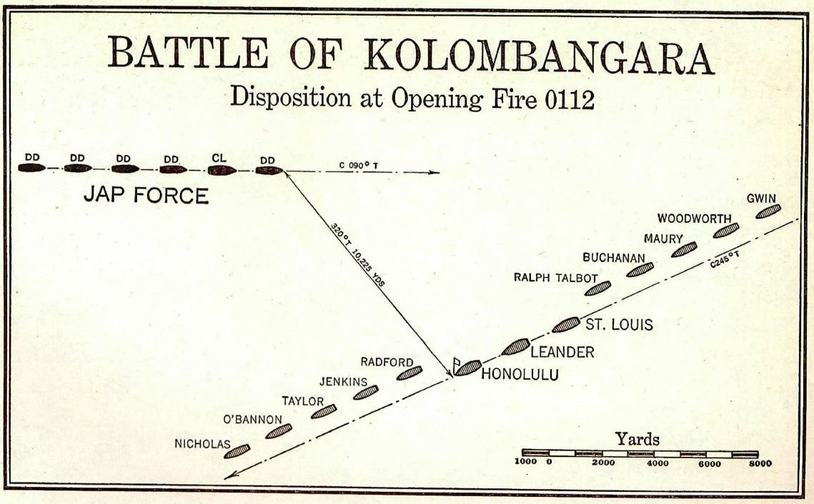

Ainsworth tedy přešel na kurs 275°, zvýšil rychlost na 28 uzlů a nechal vytvořit kýlovou línii. Přední voj tvořily torpédoborce námořního kapitána McInerneyho NICHOLAS, O´BANNON, TAYLOR, RADFORD a JENKINS, za nimiž pluly tři křižníky, přičemž sestavu uzavíraly torpédoborce RALPH TALBOT, GWIN, MAURY, WOODWORTH a BUCHANAN. Na základě zkušeností z nedávné bitvy velící kontradmirál mírně inovoval bitevní plán. I nyní spoléhal hlavně na dělostřelbu, ale zahájení palby měl předcházet torpédový útok a po určité době hodlal změnit kurs, aby se spojenecké lodě vyhnuly odvetnému torpédovému úderu. Nyní se pozornost upřela na obsluhy radiolokátorů a hlídky propátrávající obzor nočními dalekohledy. Jenomže na obrazovkách radarů se zobrazovalo pouze pobřeží Kolombangary a Nové Georgie, a muži na hlídce neviděli nic zajímavějšího než Jižní kříž a další důvěrně známá souhvězdí, přičemž nikdo netušil, že nepřítel již zná jejich polohu.
K zálivu Kula se současně blížily i japonské lodě ohlášené pilotem průzkumné Cataliny. Opatrný kontradmirál Izaki nechal katapultovat do vzduchu hydroplán Aiči E13A, jehož pilot dostal za úkol prozkoumat okolí přístavu Vila, neboť očekával, že se Američané pokusí vyloďovací operaci překazit. V první řadě však spoléhal na pro Japonce převratnou technickou novinku umožňující zachytit válečné lodě na zatím nevídanou distanci. Doposud platilo, že na tomto poli kralovali Spojenci běžně používající pátrací radary k zjišťování polohy nepřátelských lodí a letadel, ale nyní se karta obrátila. JUKIKAZE a podle některých zdrojů i DŽINCÚ totiž nesly detektor (E-27) rádiomagnetických vln vydávaných zapnutými radiolokátory, jenž údajně zjistil přítomnost spojeneckých plavidel už na vzdálenost 75 (!) mil a později s velkou přesností určil i jejich rychlost a kurs.
Díky tomu Izaki už před půlnocí zaznamenal nepřátelské lodě a měl dostatek času promyslet další postup. Rozhodl se, že transportní torpédoborce počkají na výsledek bitvy, zatímco lodě určené k jejich ochraně vytvořily kýlovou linii a jihovýchodním kursem míjely severní břeh Kolombangary. Na čele plul MIKAZUKI, za ním vlajkový DŽINCÚ, následovaný JUKIKAZE, HAMAKAZE, KIJONAMI a JÚGURE. Tři minuty před 1. hod. obdržel hlášení z průzkumného letounu, že nepřátelská formace pluje 20uzlovou rychlostí kursem 290°, a o šest minut později spatřili nepřítele i muži na hlídce. Připravený Izaki nezaváhal a mezi 1:08 a 1:14 torpédisté vyprázdnili své aparáty, pročež k nepříteli vzdálenému necelých pět mil směřovalo několik vějířů zahrnujících dohromady 35 torpéd. Izaki věděl, že v dělostřeleckém souboji s moderními americkými křižníky nemá jeho starší DŽINCÚ příliš šancí, pročež jeho formace změnila kurs na sever a transportní torpédoborce dostaly rozkaz obeplout Kolombangaru a vysadit vojáky na jejím západním pobřeží.

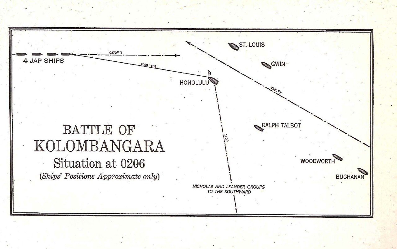

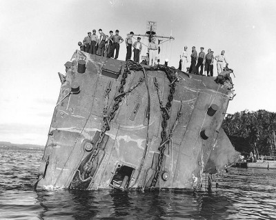

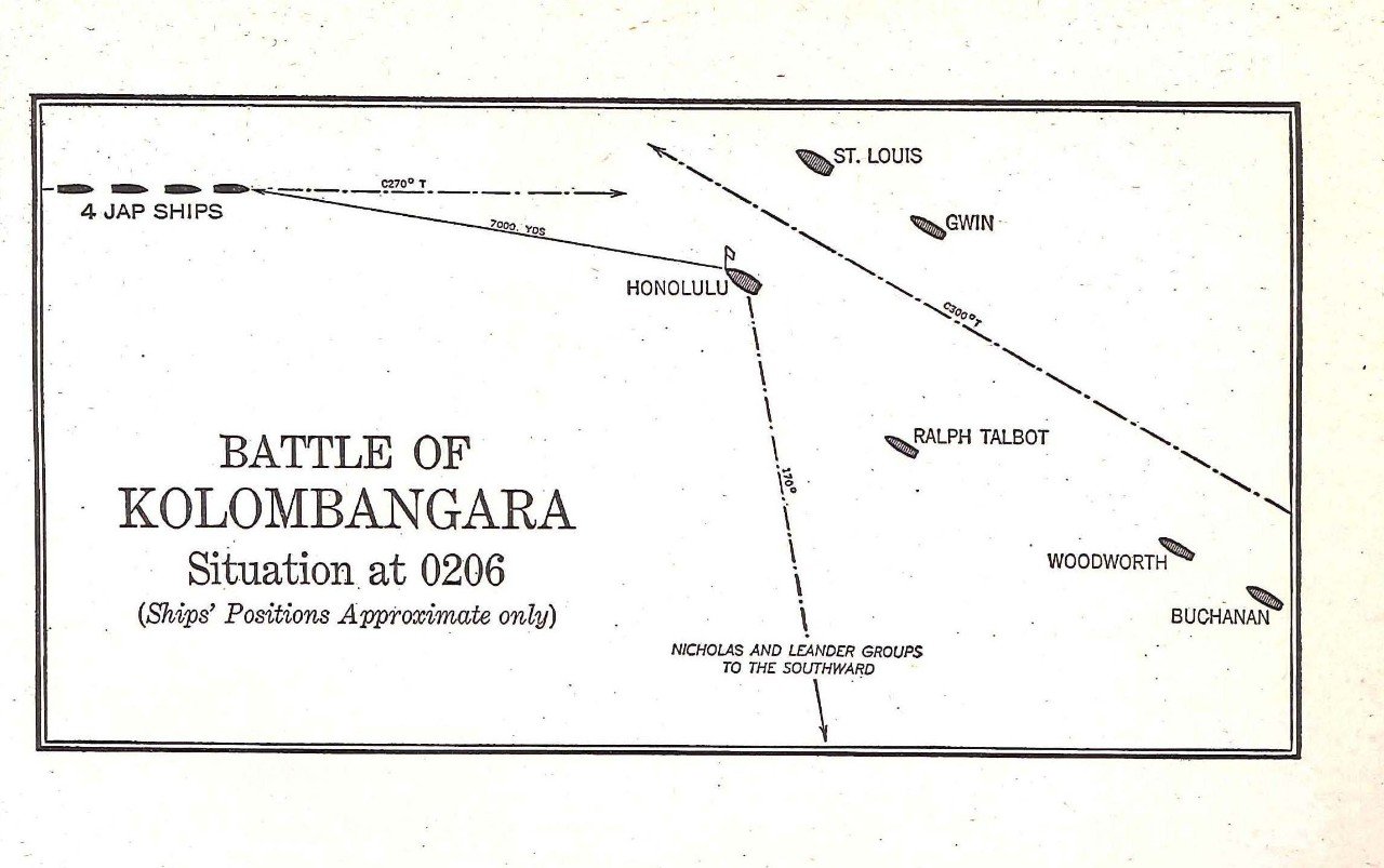

Děkuji všem za oživení tématu a přidám ještě dva obrázky:
Vzájemné postavení spojeneckých a japonských lodí na začátku bitvy

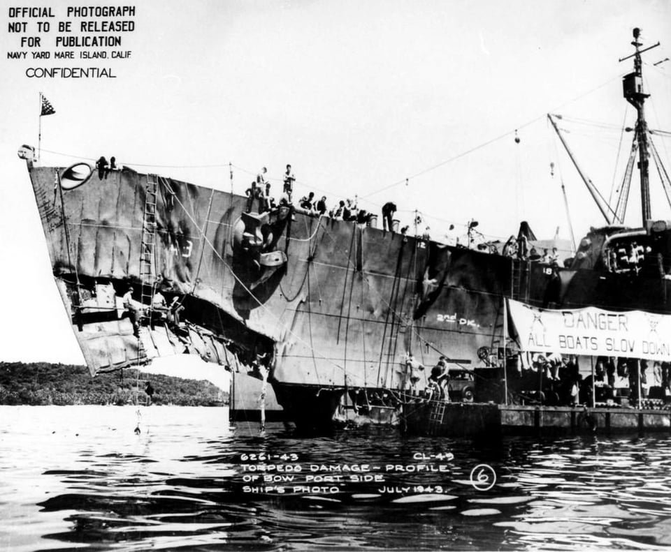

„Vykousnutá" příď křižníku St. Louis po bitvě u Kolombangary

Pěkné obrázky, zejména ten s tou přídí křižníku St. Louis... skoro jak žraločí tlama :lol:

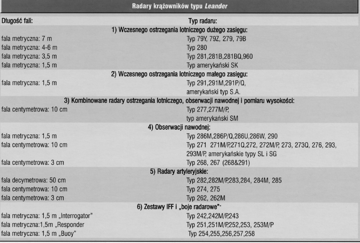

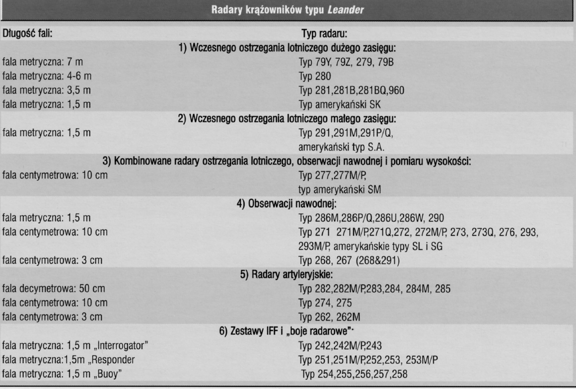

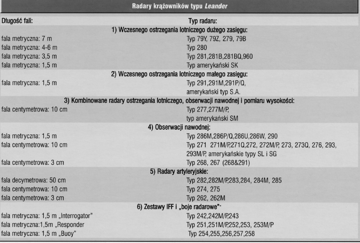

V polské monografii o křižnících třídy Leander od Zvonimira Freivogela je tabulka s radary používanými na těchto křižnících. O Leanderu píše, že v polovině v polovině r. 1942 dostal kanadské dělostřelecké radary a současně i směrový radiozaměřovač HF/DF. Bohužel nevím který konkrétní radar z té tabulky přiřadit k tomu kanadskému dělostřeleckéku radaru a třeba to někdo dokáže určit.
Příspěvky: 2008
Re: Bitva u ostrova Kolombangara - Válka v Pacifiku č 78
Skvělé! Podle té tabulky by tedy Leander mohl v době bitvy u Kolombangary nést některý pátrací radar ze skupiny type 281 (a také centimetrový typ 273, jak je zmíněno v tom textu) a dělostřelecké radary typu 283 nebo 284 (to by mohly být ty zmiňované dělostřelecké radary, které měl Leander dostat v polovině roku 1942, doba jejich zavedení by tomu odpovídala). Pátrací radary typu 281 byly primárně určeny k detekci vzdušných cílů, ovšem sekundárně je bylo možno použít také k detekci hladinových cílů. Jelikož pracovaly s metrovými vlnami (konkrétně 3,5 m), byly snadno zachytitelné zmiňovaným japonským detektorem E-27 (ten byl schopen zachytit elmag. vlny v rozsahu vlnových délek od 0,75 do 4 metrů).
