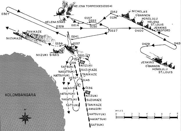

Schéma bitvy v zálivu Kula
Američanům se podařilo zaujmout velevýhodnou taktickou pozici zvanou „položení příčky na T“, kdy mohli na protivníka odpovídajícího pouze z čelní lodě pálit plnými bočními salvami. Ainsworth zavelel k palbě v 2:18, ale jeho kanonýři většího úspěchu nedosáhli. Jakmile Jamaširo spatřil gejzíry zvedající se kolem jeho lodí plných vojáků, na nic nečekal a vydal rozkaz ke stažení do nitra zálivu, přičemž AMAGIRI, HACUJUKI a SACUKI učinily obrat na pravobok a NAGACUKI na levobok. Třebaže se všechny čtyři torpédoborce odpoutaly od hrozivých protivníků, beze ztrát se jejich únik neobešel. Čelní AMAGIRI příliš neutrpěl, ale HACUJUKI si našly tři projektily, které si vyžádaly šest mrtvých, a NAGACUKI se držel příliš blízko pobřeží, takže později poblíž Bambari Harbor najel na útes, a třebaže se jej SACUKI pokusil vyprostit, podmořská past svoje čelisti neuvolnila.
Ainsworth nařídil další obrat na západ, takže se oba protivníci od sebe rychle vzdálili a ve 2:35 první část bitvy skončila. Později jeho lodě střílely a vypouštěly torpéda na tonoucí NIIZUKI a zbytek HELENY pravděpodobně pokládaný za vrak dalšího japonského torpédoborce, a protože se na křižnících značně ztenčily zásoby 152mm granátů, americký kontradmirál s HONOLULU, ST. LOUIS, O´BANNONEM a JENKINSEM odplul ke Guadalcanalu.

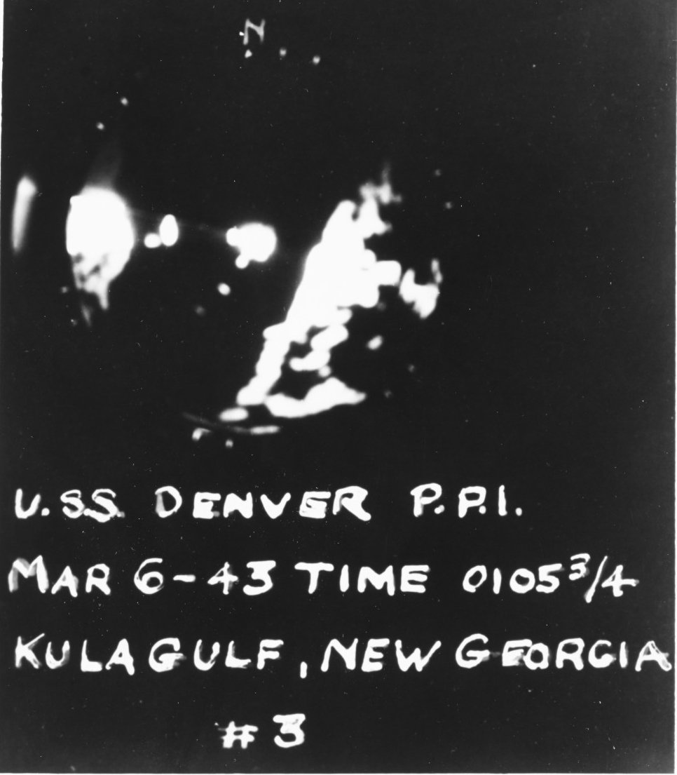

Dám sem jeden záznam z radaru z toho linku od Raidena z toho střetu kdy kontradmirál Merrill 6. března potopil v zálivu Kula torpédoborce Murasame a Minegumo Jestli jsem to správně pochopil, ta velká skvrna nalevo je ostrov Kolombangara u jehož východního pobřeží jsou vidět Murasame a Minegumo a uprostřed je Merillova formace.

jarl píše: ↑12/5/2023, 17:07 Dám sem jeden záznam z radaru z toho linku od Raidena z toho střetu kdy kontradmirál Merrill 6. března potopil v zálivu Kula torpédoborce Murasame a Minegumo Jestli jsem to správně pochopil, ta velká skvrna nalevo je ostrov Kolombangara u jehož východního pobřeží jsou vidět Murasame a Minegumo a uprostřed je Merillova formace.
Ano, je to přesně tak. Mimo jiné je zde dobře vidět, jaký vliv měl pohyb cíle na jeho zobrazení na obrazovce PPI radaru typu SG: ten malý bod patří torpédoborci Murasame který v té době již ležel nehybně na hladině, zatímco ta o poznání větší (a poněkud protažená) skvrna představuje v té době stále ještě rychle plující torpédoborec Minegumo.
Ještě je nutno zmínit, že i přes tyto nedostatky představovaly radary SG vpravdě revoluční skok oproti předchozím typům (mimo jiné jako první radar dokázal zobrazit pobřežní linie s přesností dostatečnou pro navigační účely) a jejich zavedení dalo americkým velitelům zcela nové možnosti - pokud si toho ovšem byli vědomi a byli jich schopni využít, bitvy v průběhu bojů o Guadalcanal jsou toho dobrým příkladem.
