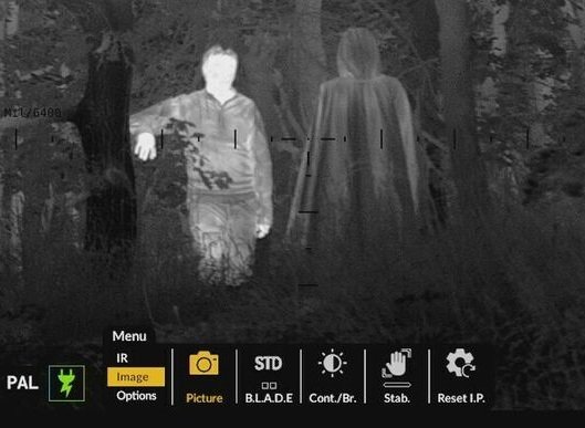

Něco podobného prý bylo zaznamenáno u ruských sabotážních skupin. V odkazu celé vlákno:

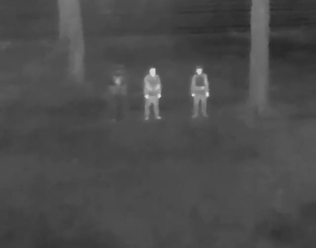

Nevím zda jde o stejný plášť, ale tady je krásně vidět jak funguje:

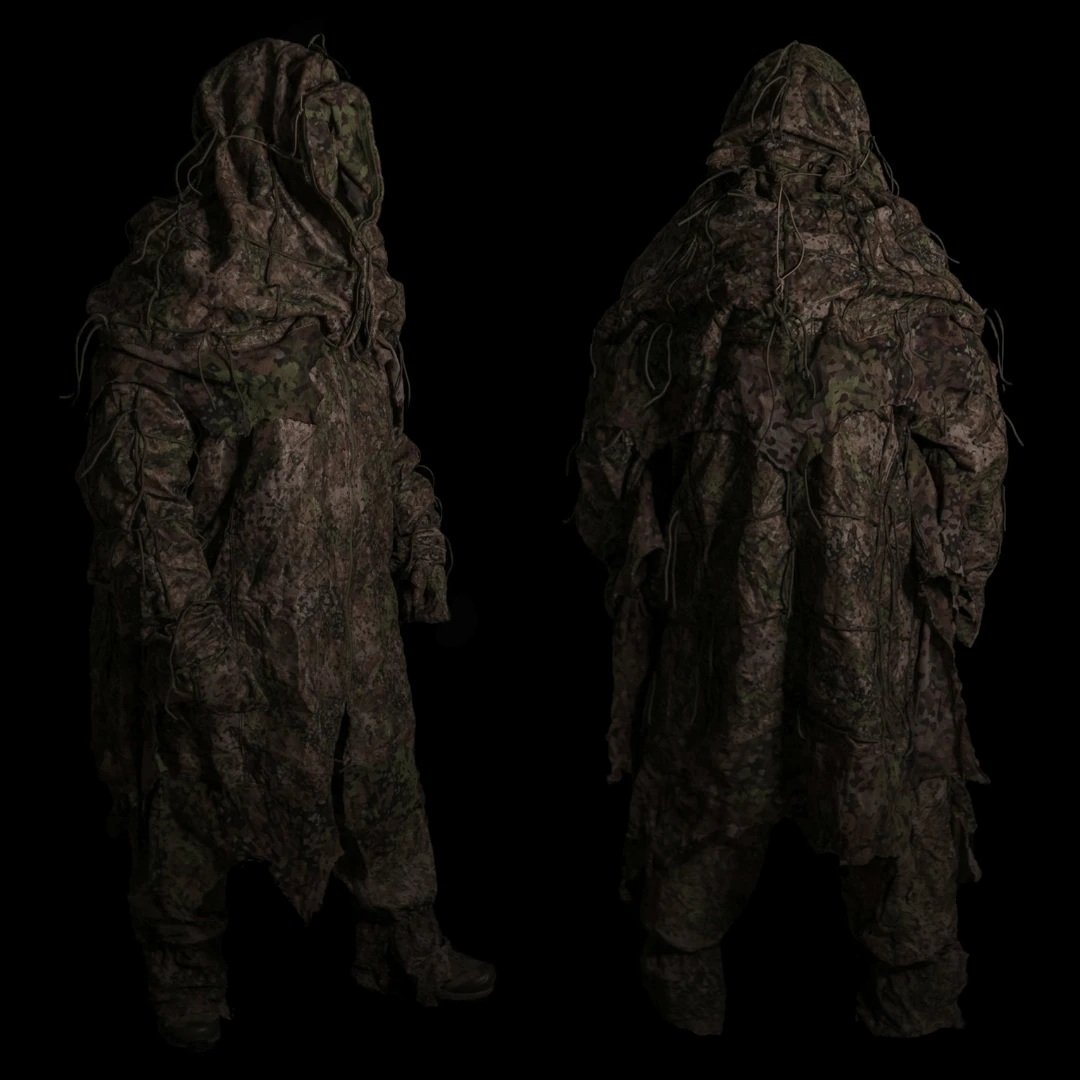

Tahle fotka byla bez bližšího popisku, ale nejspíš jde o ona antitermální ponča (maskující proti termokamerám).
