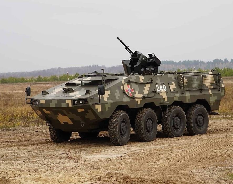

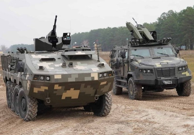

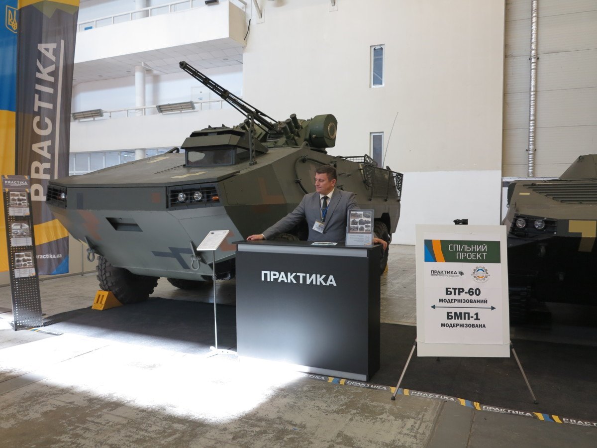

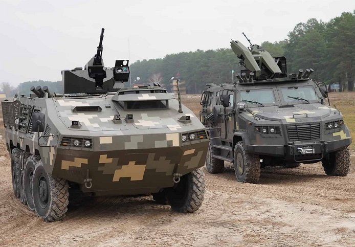

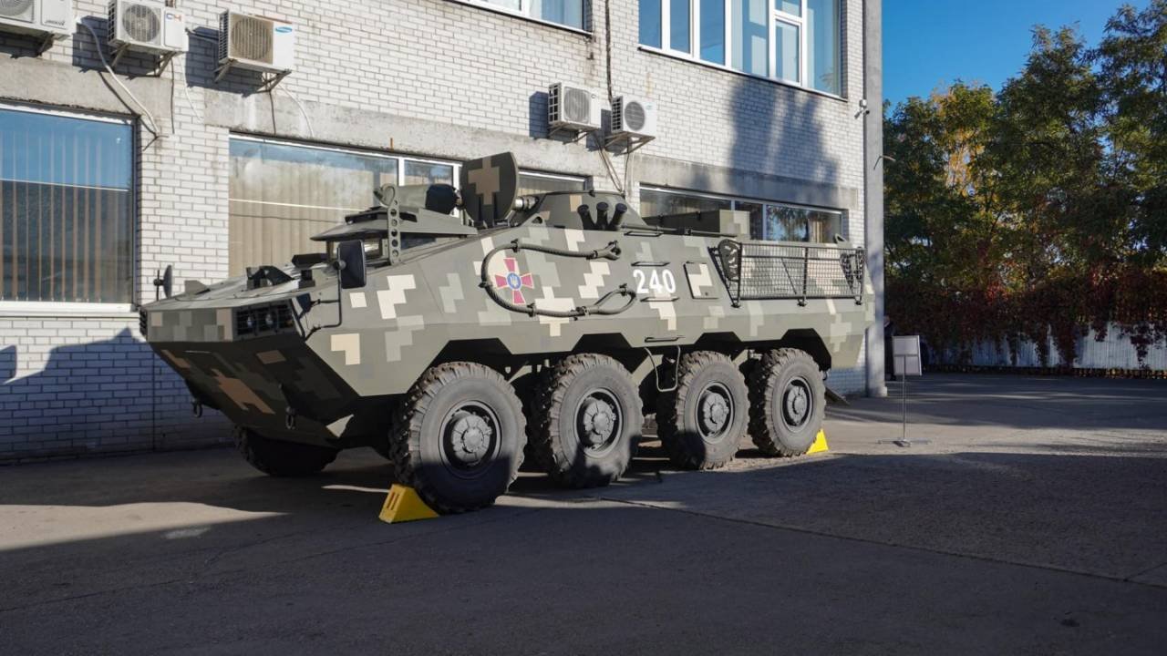

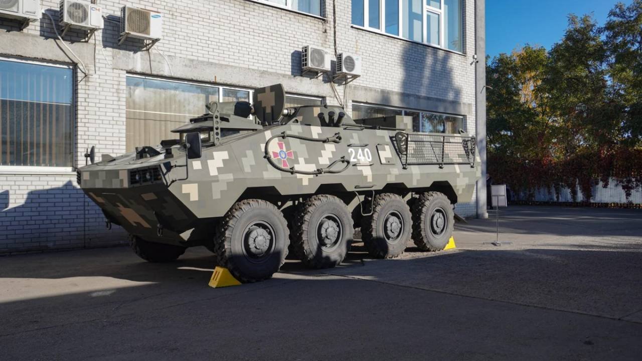

Zástupci ukrajinské společnosti Practika očekávají modernizaci několika stovek obrněných transportérů BTR-60 na nový standard "BTR-60M". Ten má obsahovat nový motor a nový modulární trup s balistickou ochranou na úrovni level 2 dle normy STANAG. Řidič bude sedět v přední části korby vlevo a za ním velitel vozidla. Motorový prostor vpravo a výsadek v zadní části. Takto upravené vozidlo může být provozováno v různých konfiguracích a nést i různé zbraňové moduly / věže. Dle nejkonzervativnějších odhadů potřebuje ukrajinská armáda zhruba 1 000 vozidel tohoto typu.

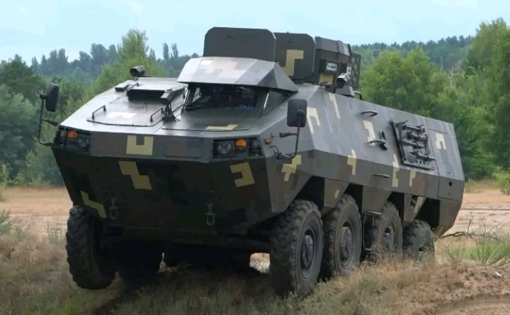

Projekt obrněného transportéru Chorunžyj byl vyhotoven (ve vlastní režii) roku 2016 společností Praktika, která se specializuje na výrobu obrněných vozidel. V tomto případě jde o kompletně přestavěnou verzi stárnoucího BTR-60PB, která byla uvedena do provozu již koncem 60. let. Chorunžyj zachovává základ podvozku BTR-60PB, leč vše ostatní včetně horní části trupu, motoru a převodovky bylo odstraněno a nahrazeno novými komponenty. Interiér byl přepracován a motorový prostor byl přemístěn ze zadní části do středu korby. Prostor pro výsadek se tak mohl přesunout do zadní části vozidla a zvýšena byla rovněž balistická ochrana. Čelně dokáže ochránit před průbojnou municí ráže 14,5 mm průraznými náboji a celokruhově pouze před ručními zbraněmi ráže 7,62x51 a 5,56x45 mm. Trup také poskytuje ochranu proti střepinám dělostřeleckých granátů a podlaha odolá 6 kg TNT (výsadek sedí na protiminových sedačkách). Díky rozsáhlým změnám má Chorunžyj zcela odlišný vnější vzhled. Je to mnohem modernější a schopnější obrněné vozidlo než BTR-60PB. Podobným způsobem mohou být přestavěna další sovětská OT, jako jsou BTR-70 a BTR-80. Vozidla rovněž mohou nést různé nástavby, zbraňové stanice a bojové věže (s kanónem ráže 30 mm atd.). Vozidlo je poháněno naftovým motorem Deutz TCD 2013 o výkonu 210 koní, alternativně lze namontovat vylepšený motor TCD 2013 s výkonem 320 koní. Motor je spojen s automatickou převodovkou Allison. Nová pohonná jednotka byla obrovským zlepšením. BTR-60 měly nešikovné uspořádání dvou benzínových motorů, každý o výkonu 90 koní, a manuální převodovky. Chorunžyj si zachovává rovněž plavbyschopnost.
http://www.military-today.com/apc/horunzhiy.htm
https://defence-blog.com/news/army/prac ... r-60s.html
https://www.valka.cz/BTR-60M-Horunzyj-prototyp-t264300
demonstrátor modernizace BTR-60 s věží BM-3 Šturm (2017)

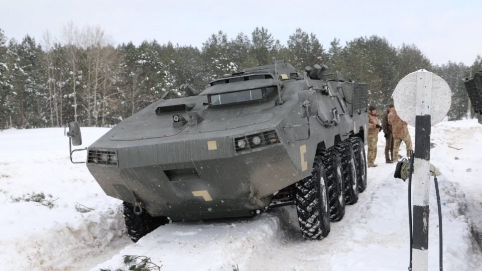

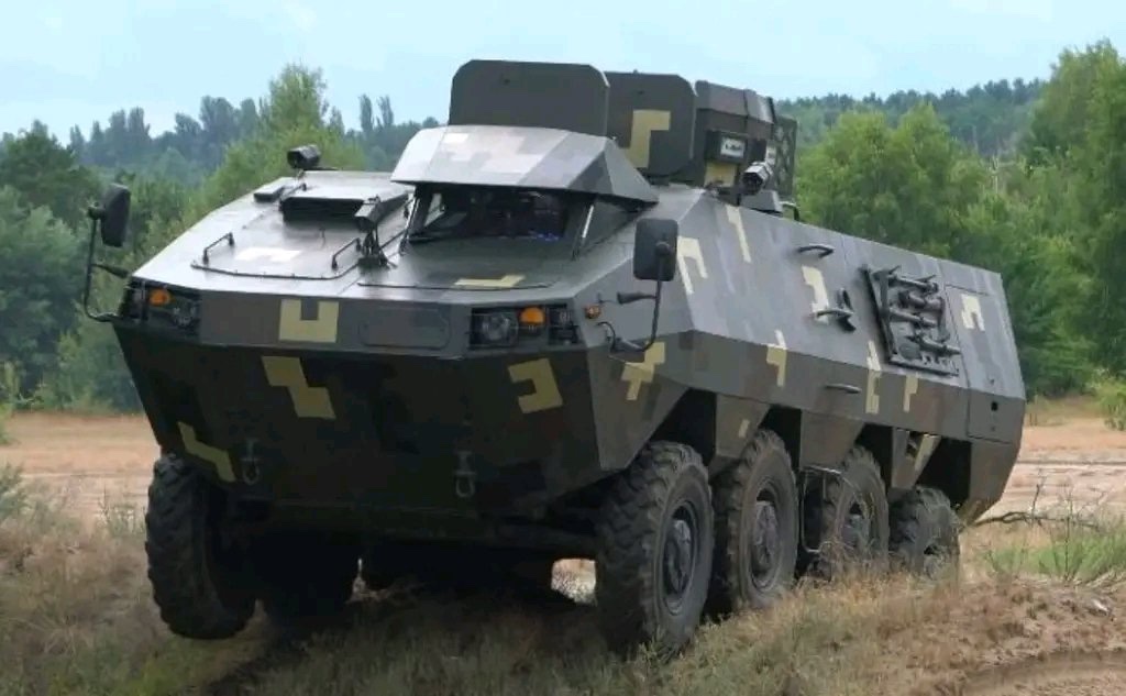

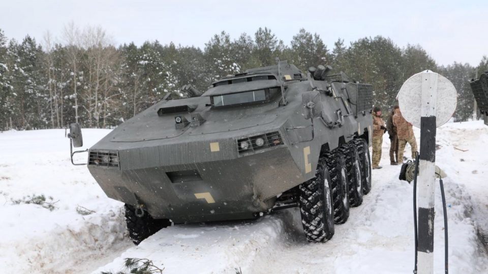

Frontové nasazení BTR-60M Chorunžyj

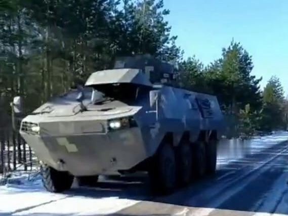

Na frontě bylo zaznamenáno dosti zajímavé ukrajinské bojové vozidlo - BTR-60M "Chorunžyj". Ukrajinské ozbrojené síly získávají obrněné transportéry BTR-4 jen v relativně malých počtech. Ukázalo se, že výrobu jejích pancéřových trupů může na celé Ukrajině provádět pouze jediná firma - Kovářský strojírenský závod Lozova (LKMZ). Pro výrobu BTR-4 závod používá starou sovětskou technologii, kde se většina svařování provádí ručně, přičemž tento závod je schopen vyrobit maximálně 20 vozidel za měsíc. Někdy po roce 2018 začala výroba BTR-4 v továrně na opravu obrněných vozidel v Žitomiru, což umožnilo zrychlit výrobu. Požadavky ukrajinských ozbrojených sil však nebyly desítky, ale stovky nových obrněných vozidel měsíčně. Ačkoli ruská invaze v roce 2022 tento projekt odsoudila k zániku.

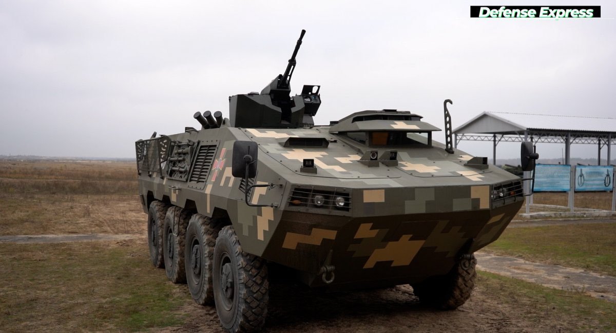

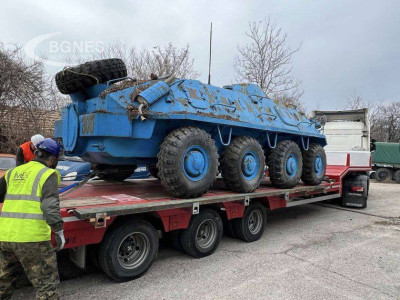

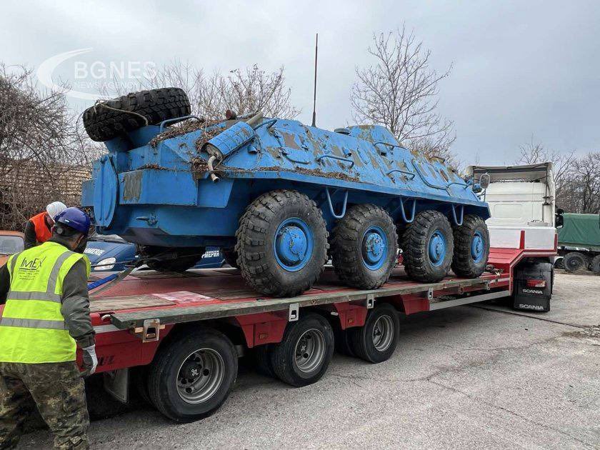

Bulharsko začalo převážet 100 obrněných transportérů BTR-60PB na Ukrajinu (náklady na dopravu uhradila nejmenovaná země). Není úplně jisté, jaký bude jejich další osud, tedy zda půjdou na frontu ve stávajícím stavu, nebo projdou nějakou modernizací. Jen připomenu, že právě sovětské BTR-60PB byly základem ukrajinské modernizace BTR-60M "Chorunžyj" (na fotografii níže). To se již před rokem překvapivě objevilo na frontě.

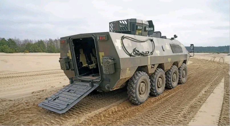

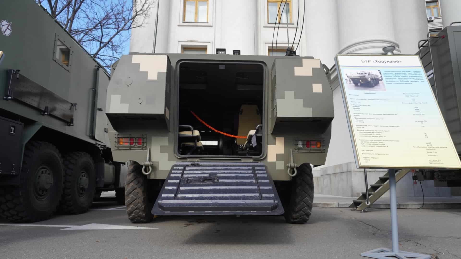

Jak se z toho leze ven, aneb detail na přepracovanou záď:
https://antikor.com.ua/foto/articles_im ... 0938_1.jpg
Příspěvky: 18898
Re: Obrněný transportér BTR-60M Chorunžyj

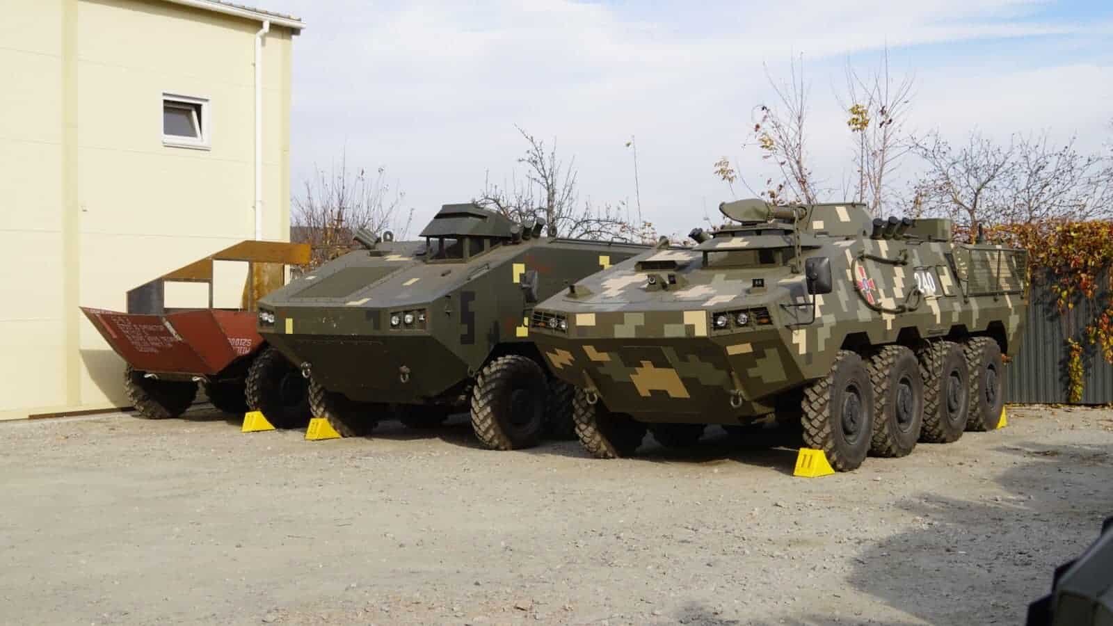

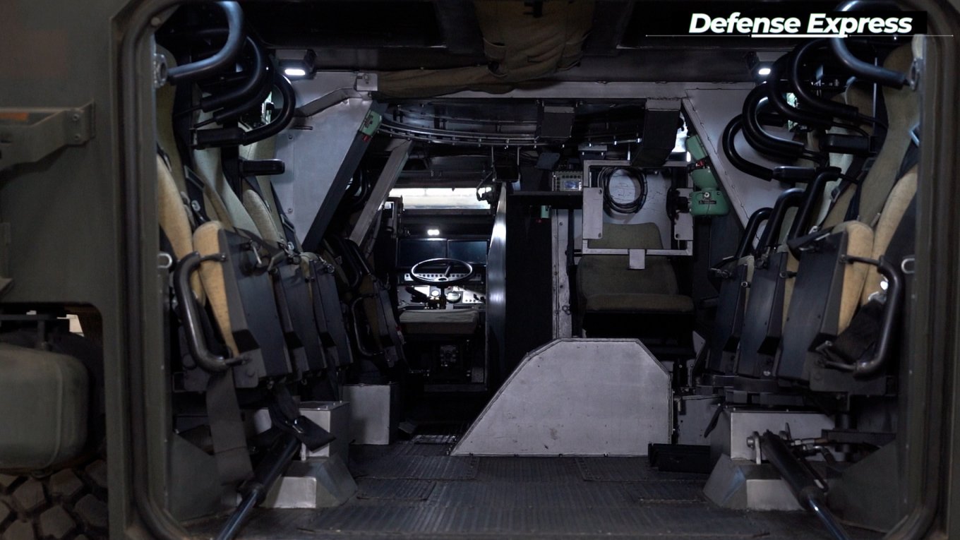

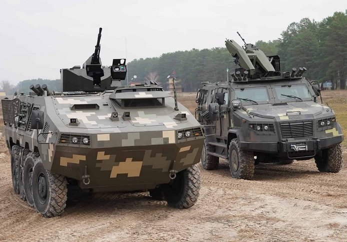

To je problém u veškeré té sovětské techniky co ukrajinské firmy doposud představily. Vždycky si to vyžádá vyřezání nové nástupní rampy (i u modernizací BMP-1 atd.). Tedy spoustě práce se moc vyhnout nedá a když už je člověk v tom, tak se hodí i zvednout strop pro větší pohodlí vojáků. Tady je ona fotka od Atamana a hezká ukázka interiéru vozidla Otaman-3 při společných testech z roku 2021. V podstatě je to samé co Chorunžyj, ale je kratší (6x6, ale existuje i verze 8x8), čemuž odpovídá i méně sedaček a konstrukčně jde myslím o fungl nové vozidlo (ne předělávka BTR-60), tak má tady i samostatný článek:
