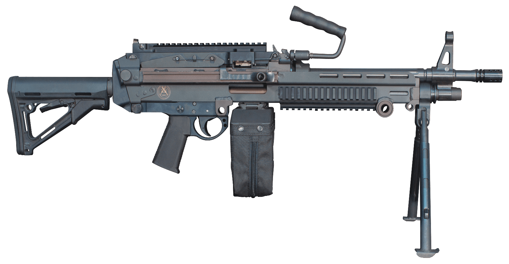

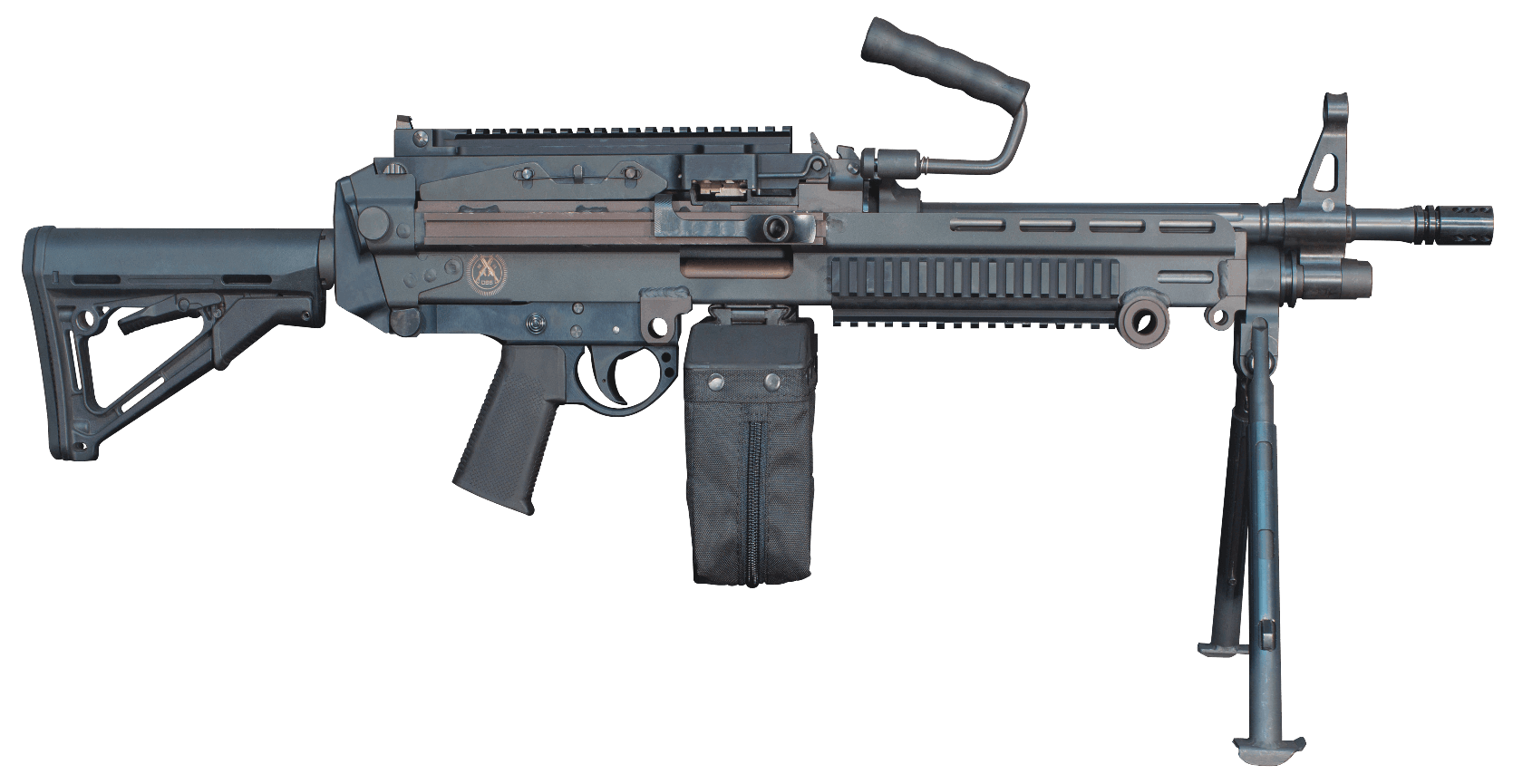

Očividně máme v Tuzemsku nového výrobce kulometů. Poněkud překvapivě je i aktuální video z Ukrajiny, kde jeden z těch kulometů ukrajinští vojáci používají v boji. Společnost DSS a.s. je nový a ambiciózní český konstruktér, vývojář a výrobce ručních palných zbraní, založený na znalostech a technologiích, které byly vytvořeny za posledních 100 let. Společnost se zaměřuje na českou výrobu z českých surovin. Provozovna DSS se nachází v novém business parku pouhých 10 minut za Prahou a je plně vybavena nejmodernějšími CNC frézami a soustruhy, svařovacím prostorem a montážní plochou s kompletním sortimentem zařízení a nástrojů pro montáž a skladování ručních palných zbraní. Tým DSS se skládá z vysoce kvalifikovaných, zkušených a motivovaných inženýrů, CNC operátorů, zbrojířů, techniků a dalších, kteří neustále zlepšují své dovednosti a snaží se dosáhnout dokonalosti v tom, co dělají. Pro zachování a zajištění kvality, životnosti, spolehlivosti a konzistence zbraní jsou naše materiály, díly, podsestavy a kompletní zbraně testovány ve strategickém partnerství Českým vojenským technickým ústavem výzbroje a střeliva a LOM Praha. Každá zbraň je testována na funkčnost a přesnost. Zbraně DSS jsou certifikovány podle metodik NATO pro testování ručních palných zbraní AC/225(DSS)D(2018)0006 (AC/225(LG/3-SG/1)D/14). DSS v současné době zavádí certifikaci ISO 9001:2016 a AQAP 2110, aby zajistila, že všechny procesy v rámci společnosti budou v souladu s předpisy se zaměřením na zmírnění rizik pro zákazníka.

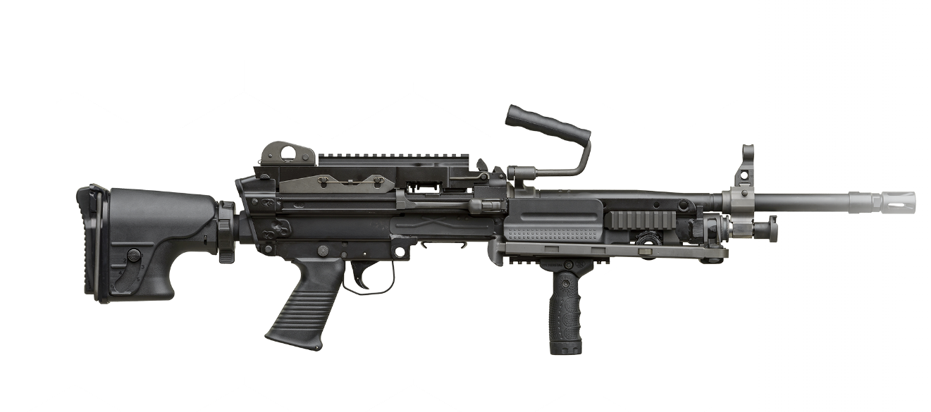

Úplně evidentní kopírka Minimi. To že je vyváží pouze na Ukrajinu není žádné překvapení. Tam se to snese....

Tak zas tak úplně evidentní ve smyslu "hundert prozentlich fejk" to asi není. Kromě celkové koncepce a principu jsou tam drobné konstrukční odlišnosti, možná snad výrobní zjednodušení. Přesněji bych to asi nazval klonem. Jako je spousta klonů AR-15. Tak tohle bude klon Minimi. Určitá míra invence a originality tam je. Jestli to bude funkční, těžko říct. Dnešní Ukrajina je více než výborný zkušební polygon. A k těm 100 letům, no :D je to takové neurčité. Jo zbraně se v Českých zemích vyrábí více jak 100 let. To je pravda.

Je tam třeba delší spodní rail než na originálu a prasácká pažbička. :D Když mají mají Číňani Copyhawk, my budeme mít Copymimino.

Nebuď zbrklej. Zvětši si fotky a postupně je porovnávej díl po dílu.

Všechny kulomety na světě nevypadají jako Minimi. Jinak je to výrazně podobnější americké M249.

Opravdu se to jevi jako ve vsem pozmeneny klon. Kazdy dil je funkcne stejny ale tvarove jiny.
Neni to ani M249 ani Minimi.

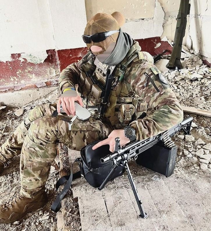

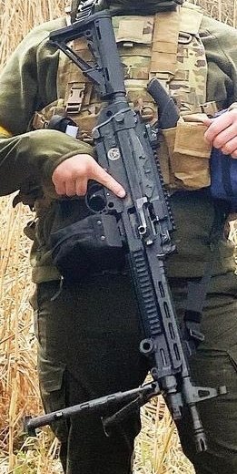

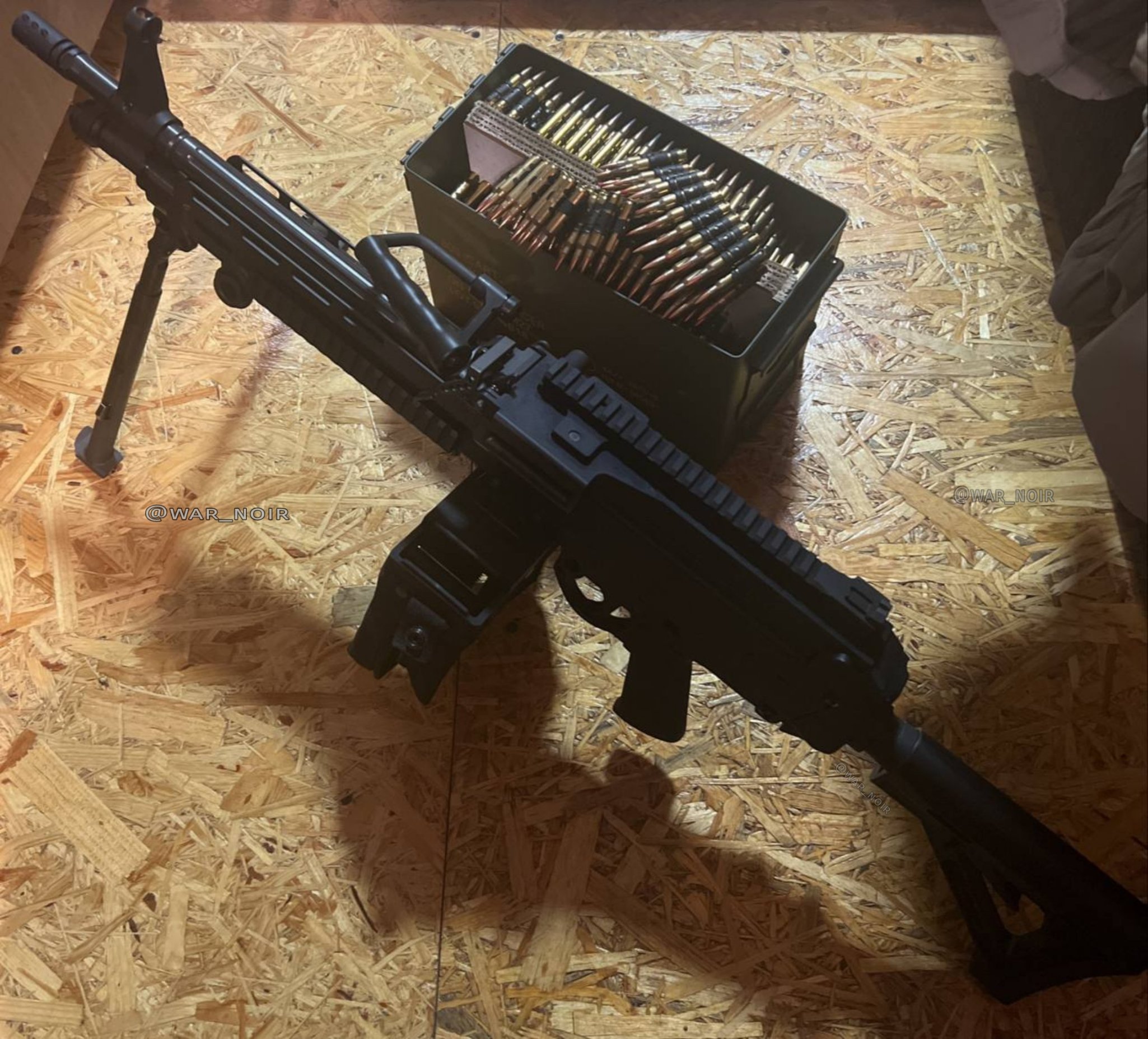

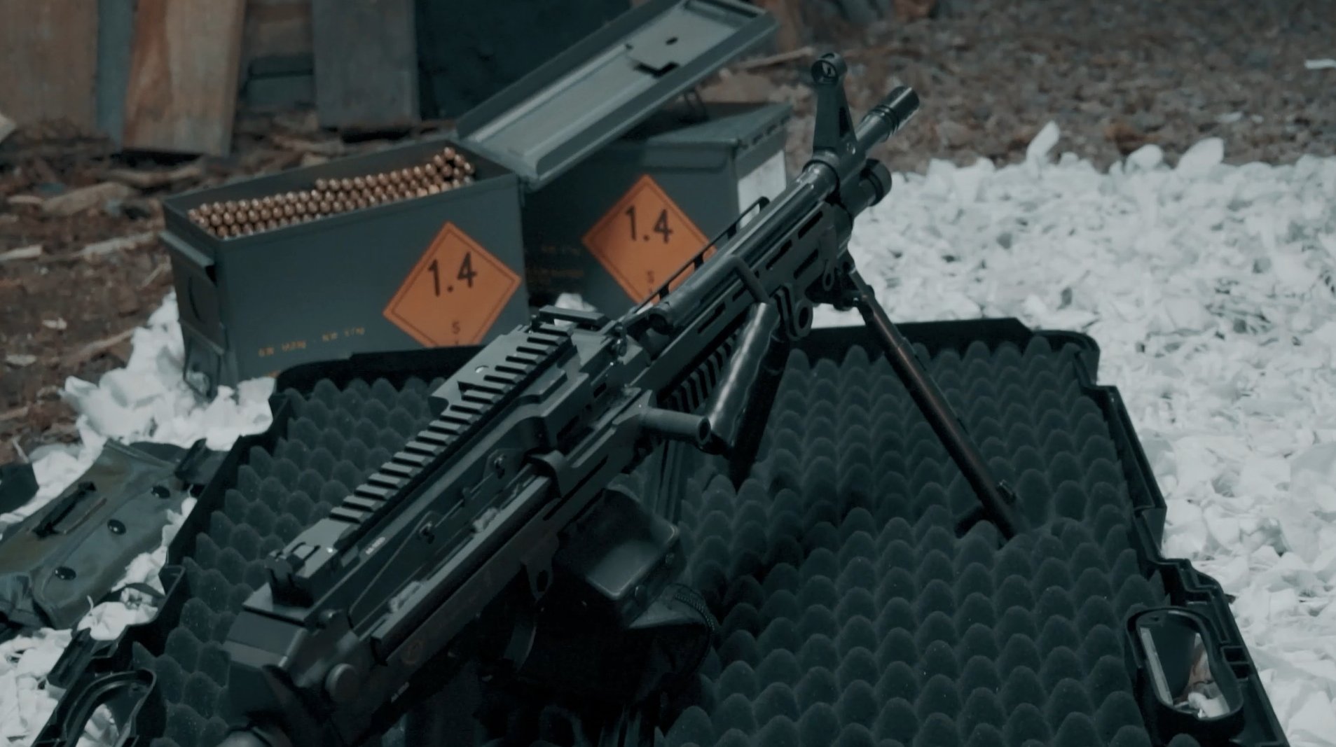

Běloruský dobrovolník sloužící v řadách ukrajinské armády, zveřejnil fotku vzácného českého lehkého kulometu PZD 556 od společnosti DSS. Prozatím víme, že kulomet mají ve výzbroji dvě jednotky a to bělorusové z jednotky Kastuś Kalinoŭski a rusové z Ruské dobrovolnické jednotky. Foto pochází od běloruských dobrovolníků, ruští dobrovolníci zveřejnili video, kde se zbraní chlubí (v odkazu).
https://twitter.com/war_noir/status/1634444241018470401
https://twitter.com/war_noir/status/1633879550248484871

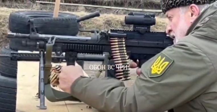

Ahmed Halidovič Zakajev, exilový předseda vlády neuznané Čečenské republiky Ičkerie, při zkušební střelbě ze vzácného českého lehkého kulometu DSS PZD 556 LMG, který je v současné době ve výzbroji ičkerijského samostatného praporu zvláštního určení OBON, přidruženého ke GUR.
https://twitter.com/CalibreObscura/stat ... 1603183619

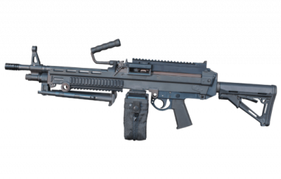

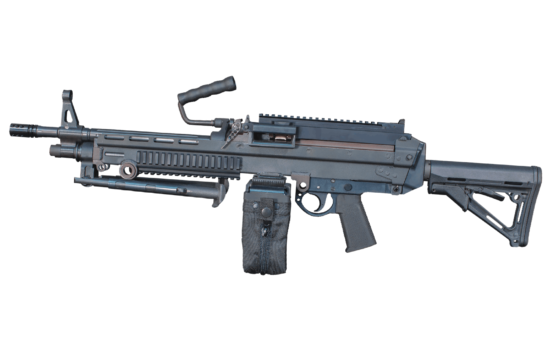

Maximus true píše:V poslední SR je info o českém kulometu PZD 556.
Stojí za ním Ondřej Štěpánek, je v ráži 5,56 mm NATO, ale ve vývoji je i verze 7,62 mm NATO a 6,5 Creedmoor.
Konstrukce je podřízena maximální spolehlivosti a vychází z FN MINIMI.
Má 14" hlaveň a prázdnou hmotnost cca 7 kg.
Svařované pouzdro závěru a je tam dost třískového obrábění.
Nelze jej zásobovat zásobovat zásobníky AR-15 jako MINIMI, ale to osobně nepovažuji za nějakou zásadní vadu.
Všechny díly jsou jinak překonstruovány a nejsou s MINIMI zaměnitelné (což je z hlediska licence pochopitelné).
Specialitou je regulátor odběru plynů s 12 polohami.
Mechanická mířidla nejsou na bázi dioptru, kulomet má horní weaver lištu pro příslušenství.
Zbraň je testována podle metodik NATO.
Zatím je vyrobeno přes 800 kusů a většina bojuje na UA.
Na konci článku je zmínka, že do vývoje kulometu se chystá údajně i skupina Colt CZ.
