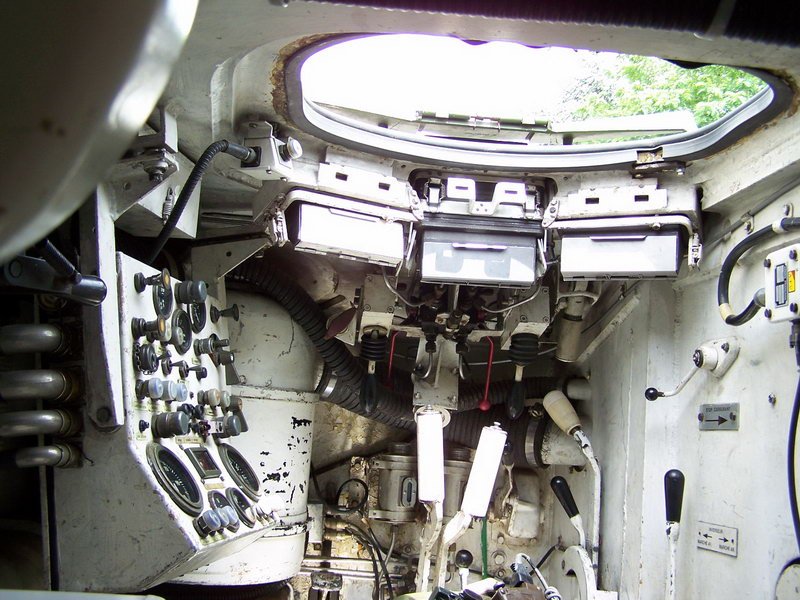

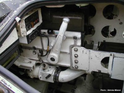

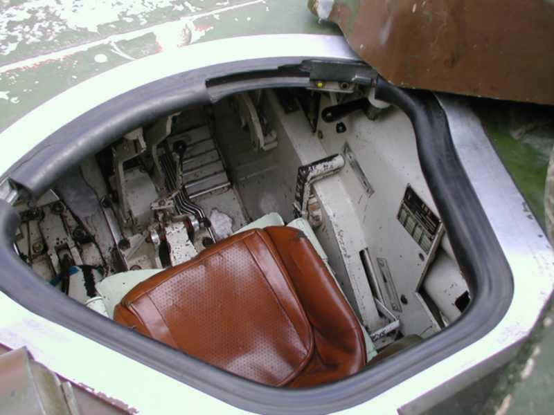

Oni Francouzi té techniky mají fakt hodně a spoustu jí už na Ukrajinu poslali (teď myslím transportéry VAB 4x4). Stejně tak tady ta AMX-10RC už pro ně nemají smysl, jelikož jsou zastaralá (balistická ochrana) a mohli by je tak akorát darovat nějakému z přátelsky nakloněných režimů v Africe, jejichž příchylnost je značně nestálá (viz vypoklonkování z Mali). Tedy než je poslat do "Gabonu", tak tady na Ukrajině ještě zvládnou udělat řádný kus práce. Pomoc jim zaplatí z fondu EU, zlepší si postavení u Kyjeva atd. zkrátka všichni budou spokojení. Ještě nějaké fotky interiéru.
amx-10-rc-amx-10rc-amx10-rc-amx10rc-armored-pdf.jpg.3929748d616d1cd9668dc07401f0a45e.jpg

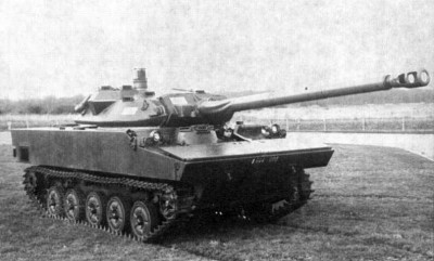

Ještě zajímavý obrázek AMX 10C:
