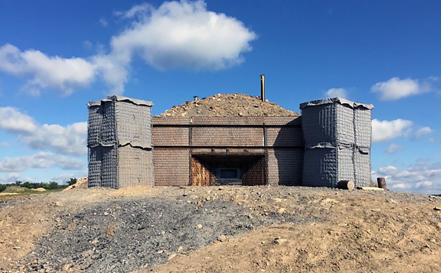

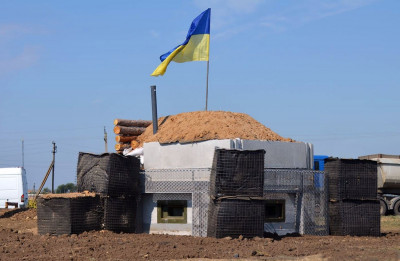

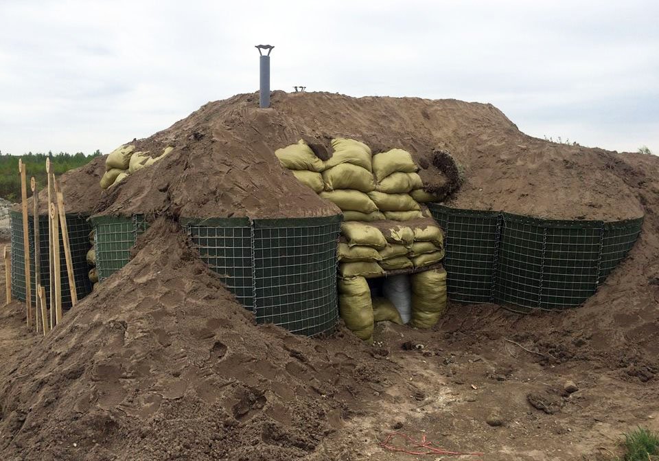

Třístřílnový objekt u Žytomyru nemá mříž proti kumulativním střelám, zato je celý obložen gabiony.

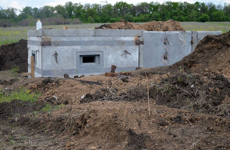

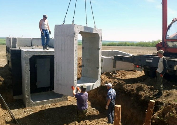

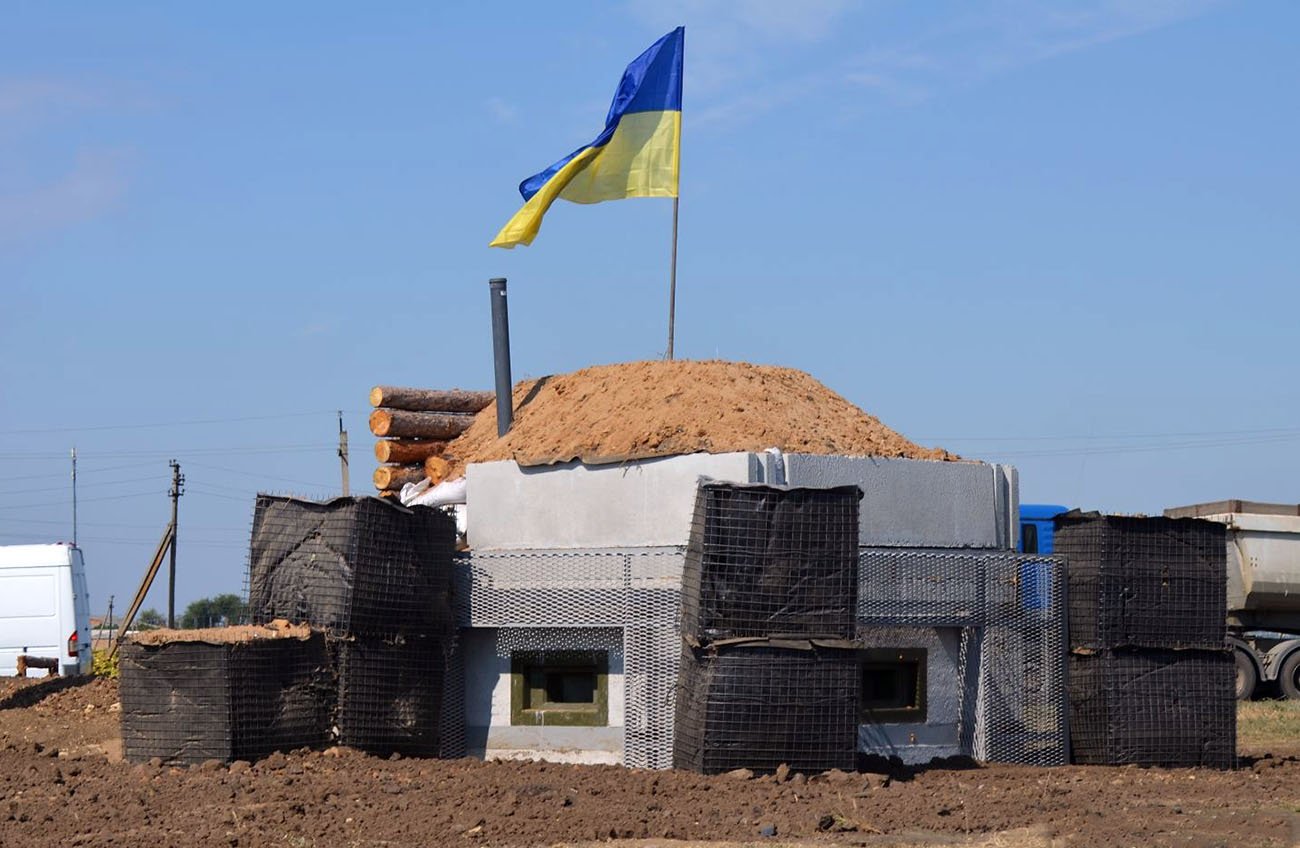

Rozestavěný objekt v Luhanské oblasti. Jsou vidět manipulační oka na panelech i malá síla stropu.

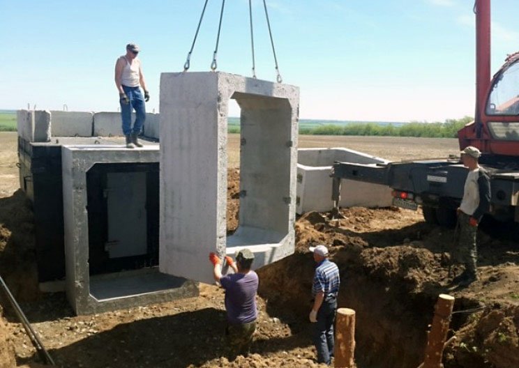

Stavba třístřílnového objektu z prefabrikátů. Tloušťka stěny je 20 cm, ale vzhledem k celkové velikosti je pro manipulaci nutný autojeřáb. Prodloužení čelní a boční stěny slouží k udržení zemního záhozu.

Pokusný objekt z gabionů a pytlů se zeminou na polygonu Žytomyr.

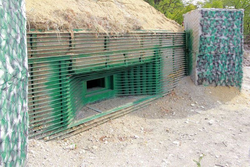

Pečlivě provedený objekt s mřížemi, navařenými až do střílen. Kamuflážní nátěr se ale poněkud nepovedl.

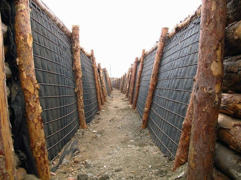

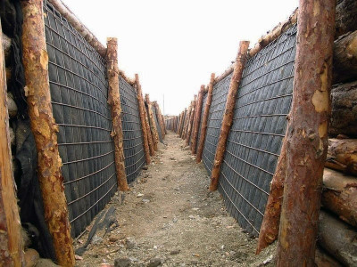

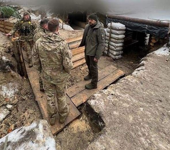

Životnost moderních zákopů značně zvyšuje použití plastové fólie a ocelové mřížky.

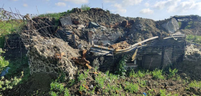

Zcela zničený třístřílnový objekt s dobře viditelnou mříží proti kumulativní munici.
Spíše než jako bojové poškození to vypadá na likvidaci explozí nálože v interiéru.

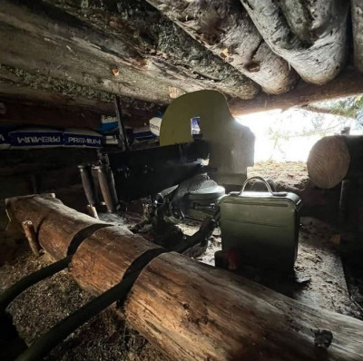

Bunkr ukrajinské Teritoriální obrany poblíž Černihivu, osazený těžkým kulometem PM1910 Maxim ráže 7,62 mm. Tento kulomet byl zaveden do výzbroje carské armády v roce 1910. Typ PM1910 je zdokonalením kulometu z roku 1905, který zase odvozuje svůj původ od první úspěšné automatické zbraně Hirama Maxima (z roku 1885). Ruská varianta PM1910 se vyráběla až do roku 1942 ve velkém množství, jen v samotném roce 1942 to bylo 55 258 kusů. Díky své robustní konstrukci a spolehlivosti se kulomet používal i po roce 1945. Sovětský svaz dodal velké množství zbraní do Číny a Severní Koreje, kde se vzoru PM1910 respektive jeho kopií požívalo do 70. let minulého století. Technické parametry: Ráže 7,62x54 mm R, hmotnost s lafetou 45,27 kg, počáteční rychlost střely 860 m/s, zásobník na 250 nábojů, kadence 520 ran/min, účinný dostřel 1 000 metrů.
Ruská armáda zaútočila na Černihiv 24. února 2022, kdy se pokoušela obsadit Kijev. Elitní ukrajinská 1. tanková brigáda po těžkých bojích město proti přesile ubránila, nedokázala však zabránit jeho odříznutí a zhruba tři týdny trvající blokádě. Přestože Černihiv čelil rozsáhlému bombardování a složitým podmínkám pro civilní obyvatelstvo, obránci dokázali po celou dobu vázat značné množství ruských jednotek, které nemohly být využity v klíčové bitvě o Kyjev. Po rozsáhlém protiútoku byla 1. dubna blokáda prolomena a do 4. dubna 2022 ukrajinská armáda vytlačila Rusy z celé Černihivské oblasti.
