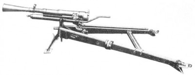

Myšlenka vybavit pěší jednotky lehkým podpůrným dělem malé ráže sice vyvstala ještě před první světovou válkou, ale teprve nové zkušenosti z právě vypuklého válečného konfliktu ukázaly nutnost této zbraně. Pěchota v zákopech potřebovala dělostřeleckou podpůrnou zbraň, jejímž úkolem měla být schopnost vyřadit drobnější cíle, jako například kulometná hnízda, které buďto nezničila dělostřelecká příprava, nebo byla tak blízko k vlastním jednotkám, že je nebylo možné postřelovat nepřímou palbou divizním dělostřelectvem. Tyto cíle byly obvykle ukryty za valy nebo ocelovými štíty a tím chráněny proti palbě pušek a kulometů. Způsob, jak zničit takovéto cíle, byla buďto ona nepřímá palebná podpora, která byla materiálně náročná a mohla být nepřesná, nebo přímý zásah zbraní větší ráže než pěchotní zbraně. Zprvu se k takovýmto úkolům používala horská děla, ale ukázalo se, že pro zákopový způsob boje nejsou úplně vhodná. Především jejich hmotnost a rozměry s nimi nedovolovaly v zákopech snadno manipulovat a při střelbě byla často vystavena palbě odstřelovačů. Bylo proto potřeba vyvinout novou zbraň, která nemusela mít nikterak oslnivý palebný výkon, ale mohla spolehlivě působit na přímo viditelné cíle na krátkou vzdálenost, jako například umlčet palebné hnízdo, zničit pozorovatelnu nebo opěrný bod. Ukázalo se, že postačí tříštivotrhavý granát ráže do 4 centimetrů, navíc ráže 37 mm byla Haagskou úmluvou z roku 1899 stanovena jako nejmenší možná pro výbušné granáty. Kvůli snadnému přemisťování v zákopech dle potřeby byla požadována nízká hmotnost a nenáročnost na obsluhu.
Francouzská zbrojovka Atelier de Construction de Puteaux (APX) tak přišla s rychlopalným pěchotním dělem Canon d'Infanterie de 37 modèle 1916 TRP (37 mm mle.1916), schopným likvidovat cíle až na vzdálenost 2400 metrů. Pro snazší manipulaci bylo možné k podstavci připevnit kola, případně šla zbraň rozdělit na dva díly a odnést čtyřmi vojáky - dělo 47 kg a lafeta 38 kg. Některé verze byly vybaveny ochranným štítem jako u některých kulometů. Samotnou obsluhu tvořili dva muži - nabíječ a střelec, přičemž rychlost palby činila 35 ran za minutu. Závěr zbraně byl v podstatě zmenšenou verzí pětasedmdesátky - legendárního děla Matériel de 75mm Mle 1897. Pro přímou palbu sloužil odnímatelným teleskopickým zaměřovač APX a kvadrantový zaměřovač pro nepřímou palbu. Francouzská armáda používala náboj Obus explosif Mle1916 HE s projektilem o hmotnosti 0,555 kilogramu (1,22 lb) a třicetigramovou trhavou náplní. Byť kanón zavedly rovněž americké expediční jednotky, tak používaly munici Mark II HE s projektilem o hmotnosti 0,67 kilogramu (1,5 lb) a trhavou náplní TNT o hmotnosti 27,2 gramů. Během bojů na západní frontě byly tyto rychlopalné kanóny široce používány oběma armádami, leč bylo zjištěno, že jejich původní úkol lépe zvládají lehké minomety. Přesto šlo o poměrně oblíbenou zbraň. Američané jím osadili svůj první sériově vyráběný tank M1917. K ničení vzducholodí byl tento lehký kanón ráže 37 mm osazen na prototyp bitevního letounu Beardmore W.B.V a Salmson-Moineau. Stíhací eso René Fonck jej používal na svém stroji SPAD S.XII. Francouzská armáda jej měla ve výzbroji ještě v roce 1940 jako náhradu za nedostatkové protitankové dělo Hotchkiss ráže 25 mm. Po porážce Francie začal Wehrmacht používat kořistní kusy pod označením 3,7 cm IG 152(f). Americká armáda je oficiálně používala u protitankových jednotek až do roku 1941, leč některé byly provizorně nasazeny během bojů o Filipíny v letech 1941 až 1942. Úplně poslední nasazení bylo na začátku první války v Indočíně v rukou vojáků Việt Minhu.
