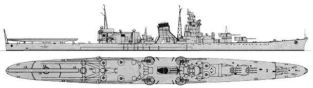

Pár příkladů z japonské praxe z let 1942/43 ohledně variant AA dělostřelectva v kontextu celkové výzbroje konkrétní lodě:jarl píše:Začátkem války se snad u všech námořnictev protiletadlová palba ukázala jako málo účinná, ale zrovna při válčení v Pacifiku už v r. 1942 docházelo na americké straně k znatelnému nárůstu účinnosti. To bylo částečně způsobeno zvětšením počtu moderních protiletadlových děl na letadlových a bitevních lodích a samozřejmě i posílením výzbroje na doprovodných lodích i zvětšením jejich počtu. I Japonci na lodích postupně zvyšovali počty protiletadlových zbraní, ale ty se svoji kvalitou nemohly měřit s tím čím disponoval jejich protivník.
1. CA Mogami
Mogami dokončen v 30.-tých letech jako CL (hlavní dělostřelecká výzbroj: trojdělové 155mm věže). Poté v 1939/40 rozsáhle modifikován včetně výměny hlavní dělostřelecké výzbroje včetně věží za 8-mi palcové.
Po rozsáhlém poškození u Midway v 06/1942 byl v průběhu oprav byl CA Mogami konvertován na křižník nesoucí letadla v zadní polovině lodi (částečná obdoba švédského CL Gotland). Konverze dokokončena cca v 05/1943
Potopen 10/1944
Skladba výzbroje
pozn: (-) znamená demontáž, (+) znamená namontování dodatečné výzbrojenavypedia.org píše: 5 x 3 - 155/60 3-shiki,
2 x 2 - 127/40 89-shiki,
2 x 1 - 40/62 HI 91-shiki,
4 x 3 - 610 TT (24),
3 seaplanes (2 E4N2, 1 E7K1), 2 catapults
Modifications
1936 - 2.1938: - 2 x 1 - 40/62; + 2 x 2 - 127/40 89-shiki, 4 x 2 - 25/60 96-shiki, 2 x 2 - 13.2/76, torpedo stowage decreased to 18
1/1939 - 4.1940: - 5 x 3 - 155/60; + 5 x 2 - 203/50 3-shiki 2-go, catapults were replaced by more powerful, torpedo stowage increased to 24 totally
9/1942 - 4.1943: - 2 x 2 - 203/50 (No 4, 5), 4 x 2 - 25/60, 2 x 2 - 13.2; + 10 x 3 - 25/60 96-shiki, 1-shiki 2-go radar, aircraft capacity increased to 11 seaplanes (7 E13A1 and 4 F1M2)
6 - 7.1944 + 4 x 3 - 25/60 96-shiki, 10 x 1 - 25/60 96-shiki, 2-shiki 2-go, 3-shiki 1-go radars
Čili výsledná skladba AA dělostřectva před potopením Mogami v 1944:
a) 4x2 ks 127mm - Type 89 (dvoudělové baterie, umístěné na bocích lodi)
b) 60ks x 25mm, v této skladbě:
- 14 ks 25mm(trojdělové baterie), tj. 42 ks
- 18 ks 25mm (sólo děla)

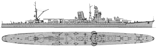

2.CL Agano
Dokončen 10/1942 - primární úloha - loď jako integrální součást několikačlenné jednotky (flotily) torpédoborců - a) prostory pro štáb jednotky, b) výzbroj silně převyšující výzbroj nepřátelských torpédoborců (US Navy), c) "scout" díky neseným hydroplánům
Potopen 02/1944
skladba výzbroje:
modernizace sesterského Noshiro, který byl postaven s identickou výzbrojí jako Agano. (Noshiro potopen půl roku po Agano tj. v 10/1944)navypedia.org píše: 3 x 2 - 152/50 41-shiki,
2 x 2 - 76/60 98-shiki,
2 x 3 - 25/60 96-shiki,
2 x 2 - 13.2/76,
2 x 4 - 610 TT, 2 DCR (36),
2 seaplanes (E15K1), 1 catapult
93-shiki sonar
Modernizations
7/1943, Agano: - 2 x 2 - 13.2/76; + 2 x 3 - 25/60 96-shiki, 2 x 2 - 25/60 96-shiki, 1-shiki 2-go radar
navypedia.org píše:3/1944, Noshiro: - 2 x 2 - 13.2/76; + 6 x 3 - 25/60 96-shiki, 18 x 1 - 25/60 96-shiki
7/1944, Noshiro: + 2 x 3 - 25/60 96-shiki, 4 x 1 - 25/60 96-shiki, 2-shiki 2-go, 3-shiki 1-go radars
