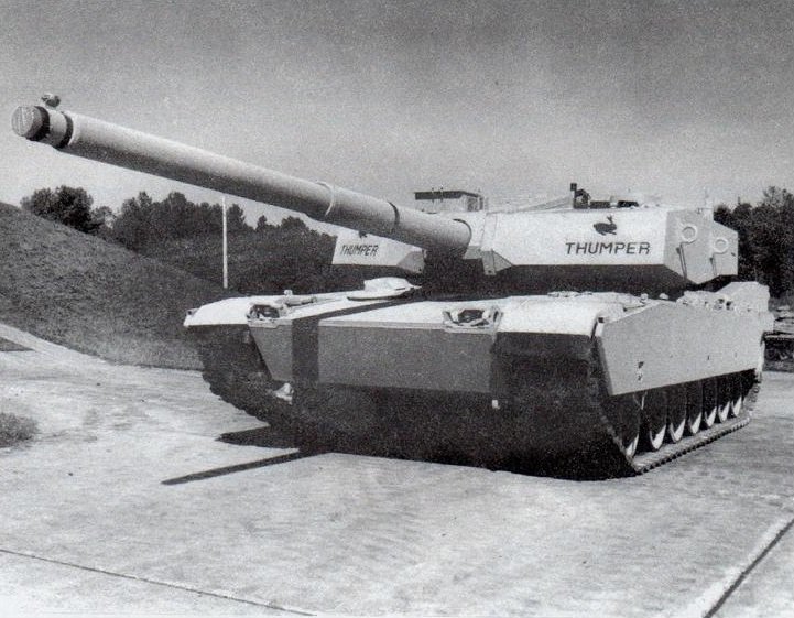

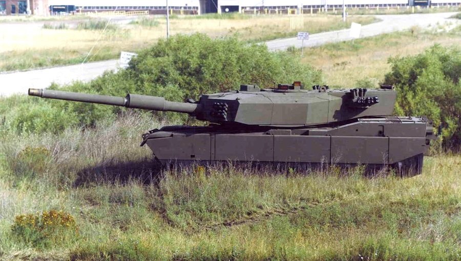

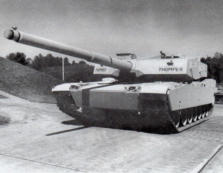

Pokusný tank CATTB (Component Advanced Technology Test Bed)

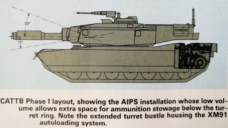

V 80. letech minulého století byl CATTB vyvíjen jako náhrada původního M1 Abrams. Americká armáda se tehdy velmi obávala nové generace ruských tanků, proti kterým by tanky Abrams již byly zastaralé. Snažila se tak přijít s novým konceptem, který by nové hrozbě mohl konkurovat. Ať už tyto snahy, vzhledem ke skutečnému ekonomickému stavu tehdejšího Sovětského svazu, byly oprávněné nebo ne, daly vzniknout skutečně zajímavým projektům. Například tank TTB (Tank Test Bed) nebo již zmíněný CATTB (Component Advanced Technology Test Bed). V druhé polovině 80. let si ale Americká armáda uvědomila, že na vývoj nové generace Abramsů je poněkud pozdě. Proto přešla ke druhé variantě, a tou byla postupná modernizace stávajících strojů Abrams v dostatečném počtu. Výsledkem byl tank známý pod označením M1A2. Od původního cíle vyvinout novou generaci tanků ale nebylo nikdy úplně upuštěno a vedle modernizování původních strojů M1 se dále pokračovalo i na vývoji experimentálních zařízení pro budoucí tanky, avšak schopných fungovat i v kombinaci se staršími platformami. Nejdůležitějším kusem těchto experimentálních technologií byl samozřejmě kanón XM291, známý také pod názvem Advanced Tank Cannon (ATAC nebo ATACS). Unikátností této zbraně bylo, že mohla změnit ráži pouhou výměnou hlavně (120 nebo 140 mm) a to přímo v místě nasazení přibližně během dvou hodin. Primární verzí byla ráže 140 mm s dvojnásobnou úsťovou rychlostí střely než měly standardní kanóny M256 používané u tanků Abrams. Tato zbraň byla schopna se vypořádat s jakýmkoliv budoucím sovětským tankem. Naproti tomu verze kanónu s ráží 120 mm dosahovala kadence 8 až 12 ran za minutu a umožňovala této zbrani střílet i standardní munici používanou NATO. Mimo to náboje této ráže mohly být díky technologii ETC opatřeny speciální zápalnou směsí zvyšující účinek při výstřelu, čímž se dalo dosáhnout mnohem větší úsťové rychlosti než u standardních kanónů M256. Jedním ze strojů, na kterém byla tato experimentální zbraň s novou technologií testována, byl mimo jiné právě i tank s označením CATTB.
CATTB byl ve skutečnosti modifikovaný Abrams s větší věží, ve které byla umístěna výše uvedená zbraň XM291. Celé vozidlo vážilo asi 60 tun a posádku tvořili tři muži. Vozidlo mělo pokročilý kompozitní pancíř, přičemž čelní část věže dosahovala tloušťky až 1270mm. Zbraň samotná byla plně stabilizovaná a rozsah jejího sklopení a zvednutí byl -10° až +22°. Tank byl pak poháněn přeplňovaným dvanáctiválcovým motorem o výkonu 1450 koňských sil a opatřen automatickou převodovkou Allison. Přestože vozidlo při zkouškách americké armády v roce 1990 prokázalo svůj potenciál a reakce na něj byly vesměs pozitivní, byly zaznamenány i určité nedostatky a navíc postrádal některá pokročilejší ochranná opatření, například původní APS nebo dálkově ovládané kulometné stanice. To také vedlo k postupnému zaniknutí celého projektu. Definitivní tečkou za tímto slibným vozidlem pak byl v roce 1991 rozpad Sovětského svazu. Amerika ztratila svého úhlavního nepřítele, rozpočet na vývoj nové vojenské techniky či technologií se omezil a CATTB upadl v zapomnění. Poslední kapitola historie CATTB tak byla napsána v 90. letech, kdy se objevila jedna z posledních upravených verzí tohoto tanku. Nesla označení "Thumper" Abrams. Byla to již jen odlehčená verze CATTB, postrádala některé pokročilé technologické systémy a vyzbrojena byla pouze dělem XM291 ráže 120 mm již bez možnosti změny ráže na 140 mm. Stroj byl chvíli testován společně s XM8, ale dostihl ho stejný osud jako původní CATTB a vývoj byl později bohužel zrušen. Byť se v roce 2015 v souvislosti s představením nové generace ruských tanků Armata objevily zvěsti o jeho návratu, nadále se americká armáda zaměřuje jen na údržbu a modernizaci stávajících strojů M1A2.

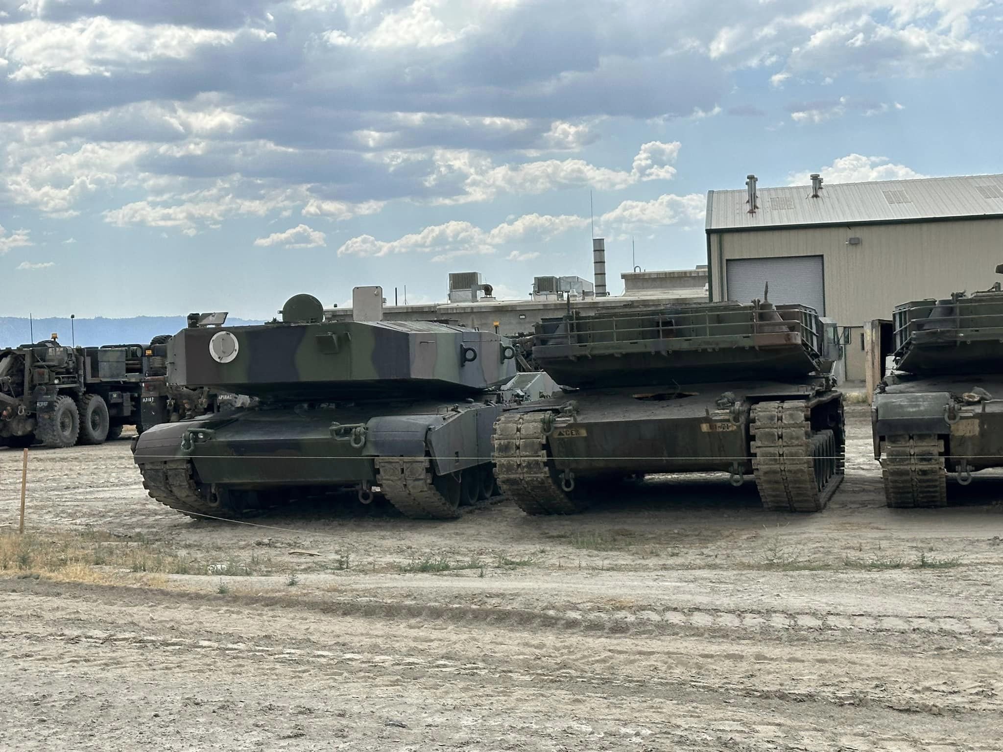

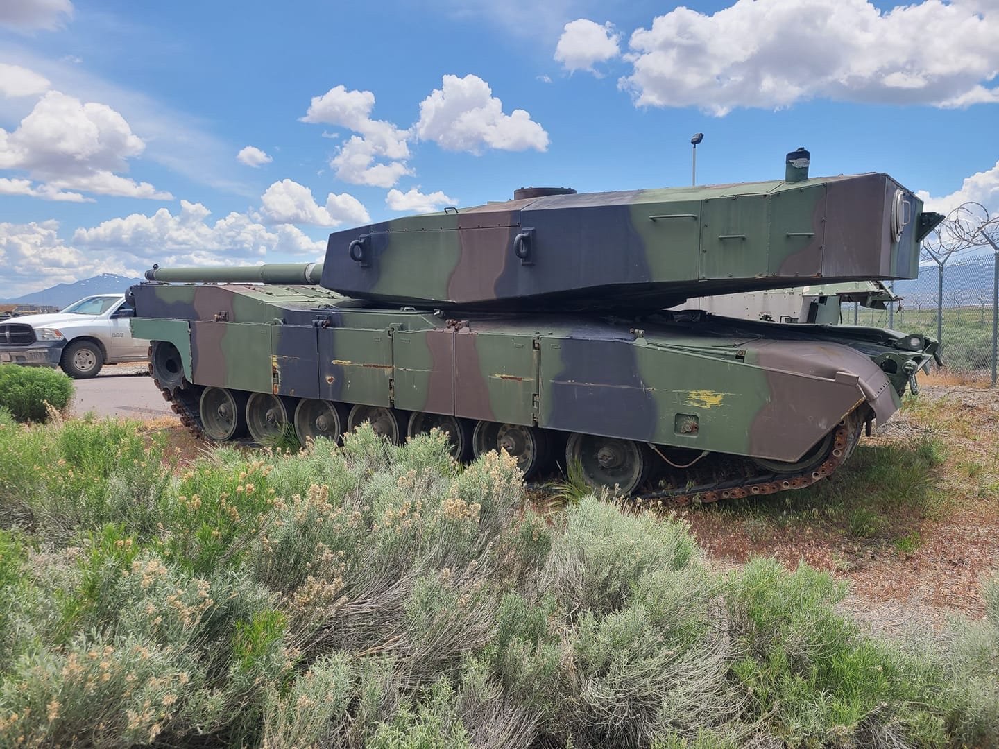

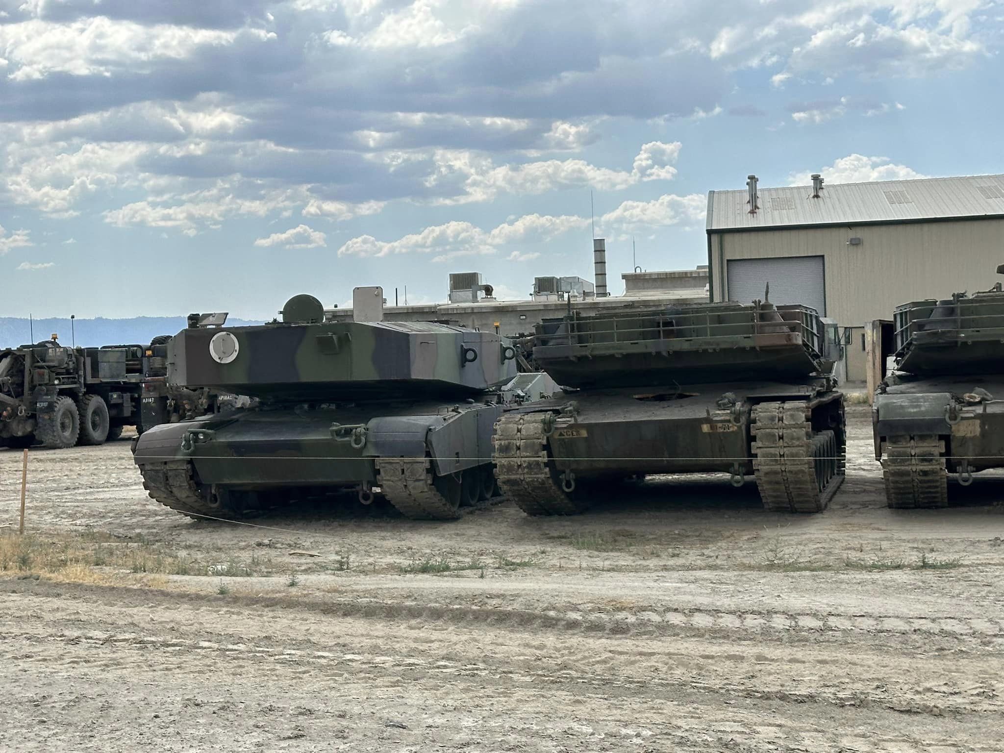

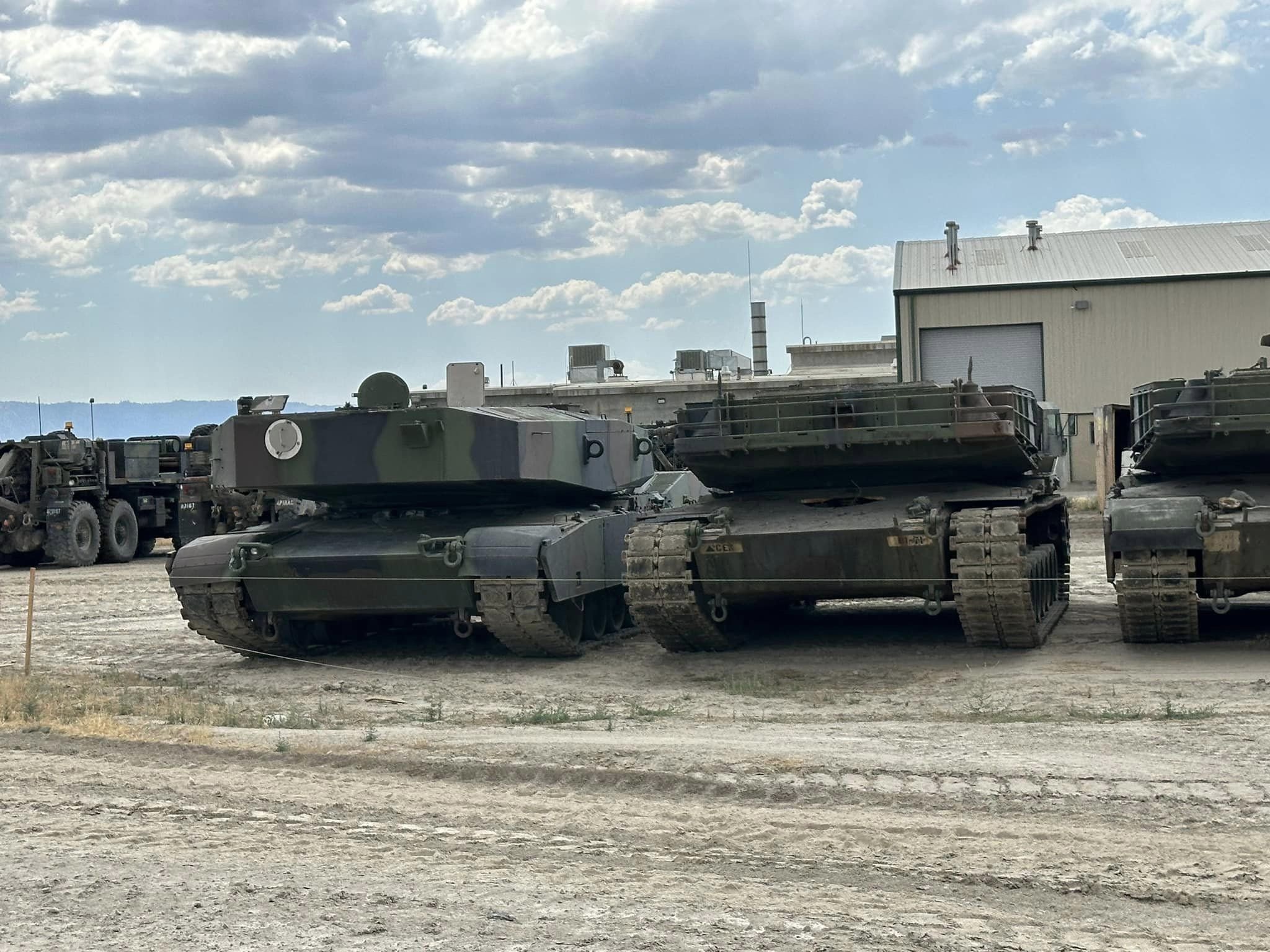

Na internetu se objevily nové obrázky M1 Thumper se 140 mm dělem.
