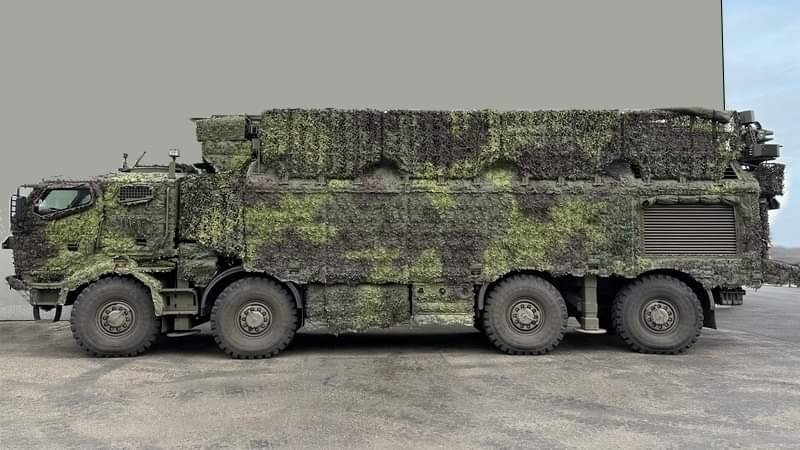

Mobilní rušičky STARKOM pro vedení elektronického boje
Ministerstvo obrany uzavřelo smlouvu na nákup osmi výkonných mobilních prostředků elektronického boje STARKOM na podvozku Tatra 815-7 8×8. O samotných rušičkách není příliš informací a neví se ani, jaké budou mít schopnosti. Tisková zpráva MO ČR uvádí, že součástí kompletu STARKOM bude modulární vozidlové systémy umožňujících elektronický průzkum společnosti URC Systems, radiostanice Harris, maskovací systémy, opticko-senzorický perimetrický systém, anténní systém RAMET a další nezbytné vybavení. Prostředky EB mohou mít nejrůznější schopnosti, zejména schopnost rušení radiového a datového spojení, rušení satelitní navigace (včetně přesné munice), lze ale provádět také elektronický průzkum, nabourat se do cizí komunikace nebo vysílat klamavé zprávy. Velitelé tak mohou například ztratit přehled o pozici svých vojáků v terénu. Cena zakázky dosahuje 1,45 mld Kč včetně DPH, přičemž původně byla odhadována na 960 mil Kč, ale cenu zvedla dodávka částí zařízení od dalších společností. Rušiče STARKOM armádě dodá státní podnik Vojenský výzkumný ústav (VVÚ). Ve výzbrojí zařízení nahradí zastaralé systémy MORUŠ (modulová stavebnice rušičů) viz obrázek níže. Komplet MORUŠ je postaven na bázi kontejnerových karoserií KSSK (KSSK-B) přepravovaných vozidly T-815 VPR8 CTS s kontejnerovými nakladači CTS 14255-VP (resp. nákladními automobily T815-2 ARMAX CTS s kontejnerovými nakladači CTS 14155-VP). Elektrickou energii dodává elektrocentrála EC 30 kW tažená ze jedním z vozidel (resp. EC 16 kW). Relativně významná část ze zastavěné technologie v kompletu MKVR je německého původu (Rohde & Schwarz). První komplet MKVR byl na přelomu tisíciletí zřejmě zaveden do výzbroje jednoho z praporů radioelektronického průzkumu a radioelektronického boje ze sestavy 11. brigády vojenského zpravodajství a radioelektronického boje. Po zrušení svazku byl systém provozován u 111. praporu radiolelektronického průzkumu a radioelektronického boje, který byl v roce 2005 reorganizován na 532. středisko elektronického boje. O dva roky později bylo toto středisko transformováno na 532. prapor elektronického boje.
Komunikační rušič STARKOM je navržen jako mobilní systém umožňující elektronické sledování a elektronický útok v pásmech VKV/UKV/SKV včetně rušení kmitočtově agilních radiostanic, navádění přesných zbraní protivníka, mobilních telefonů, wi -fi sítí a datalinků. Pro vedení činnosti bude využívat směrové a všesměrové antény a integrované elektromechanicky výsuvné stožáry. V sestavě 53. pluku průzkumu a elektronického boje, konkrétněji jeho 532. praporu elektronického boje, má osm rušičů STARKOM (rozdělených do dvou rot po čtyřech kusech) nahradit již nevyhovující prostředky MORUŠ z 90. let minulého století používající již absolutně zastaralé šasi Praga V3S; ty ve formě prototypů nahrazovaly zastaralé sovětské systémy. S nasazením STARKOMu se počítá na organizační úrovni brigádního úkolového uskupení na bázi 4. a 7. brigády.
Sestava modulárního vozidlového systému STARKOM je řešena jako zástavba do skříňové karoserie na nákladních vozidlech Tatra 815–7T3RC1 8x8 doplněných o speciál-ní výbavu. Tu mimo jiné tvoří pancéřovaná čtyřdveřová kabina osádky, splňující stupeň 2 (vůči palným zbraním) a 2a/2b (proti minám) dle normy STANAG 4569. Uvnitř ní je na speciálních sedadlech vybavených pětibodovými bezpečnostními pásy možné přepravovat řidiče a trojčlennou obsluhu systému. Pro případ plnění úkolů v místech, kde hrozí střet s protivníkem, je stroj vybaven průlezem s uzamykatelným pancéřovaným příklopem na stropě kabiny a lafetou pro kulomet FN Minimi ráže 7,62 mm. Stroj taktéž disponuje samočinnou převodovkou, všechny jeho nápravy jsou řiditelné (tzv. režim krab), má schopnost samovyproštění a disponuje soustavou hydraulického uvodorovnění (slouží pro vestavěné automaticky výsuvné elektromechanické stožáry). Osádka je vybavena přístroji pro noční vidění. V kabině jsou dále instalovány přístroje pro obsluhu elektronické aparatury za jízdy i obrazovky kamerového systému, který po zaujetí stacionárního postavení dokáže sledovat okolí vozidla v okruhu 360° a pomáhat při střežení tohoto stanoviště. Součástí důležité speciální výbavy vozidla je také ochranný rušič před rádiově odpalovanými nástražnými výbušnými zařízeními.Skříňová karoserie je stejně jako kabina balisticky zodolněná, přičemž její vybavení tvoří prostředky pro zajištění bojové činnosti osádky vozidla, např. 30 kW elektrocentrála, nezávislá klimatizace i topení, filtroventilace a mobilní maskování. Pracoviště operátorů obsahují výkonné komunikační technologie pro spojení a zpracování dat, se zajištěním požadované datové kompatibility v rámci architektury C4ISTAR. Samozřejmostí je odolnost vůči nepřátelskému elektronickému rušení a další, z důvodu utajení nespecifikované ochranné prvky. Rušení s takto vysokým výkonem (přes 2 500 W) pochopitelně vyžaduje specializovaný systém napájení elektrickou energií a zvláštní chladicí soustavu. Nejdůležitější hardwarové vybavení komunikačního rušiče STARKOM je umístěno vedle prostoru pro operátory. Tato speciální výbava obsahuje řadu vysokofrekvenčních (VF) komponentů zajišťujících funkce požadované od prostředku tohoto určení, např. budiče, výkonné zesilovače, přepínací matice signálů či systémy řízení VF techniky. Množství těchto součástí je dáno s ohledem na široké spektrum existujících či predikovaných hrozeb ve frekvenčním spektru. Způsoby digitální, datové a analogové komunikace se totiž neustále mění a rozšiřují a uvedený komplet na ně musí být připravený reagovat a mít potenciál přizpůsobit se jim. Proto jde konstrukčně o modulární systém s instalovanými prostředky VF techniky, který navíc umí vytvořit automatický proces reakce na činnost protivníka. Velmi důležitým aspektem pro současné konflikty je fakt, že STARKOM dokáže narušovat spojení mezi nepřátelskými bezpilotními prostředky (tzv. drony) a jejich řídicími stanovišti. K tomu má k dispozici čtveřici dálkově ovládaných teleskopických stožárů osazených anténami, s automatickým způsobem složení/rozložení. Jak již bylo uvedeno výše, anténní soustava pokrývá frekvenční spektrum VKV/UKV/SKV, a to jak všesměrových, tak směrových charakteristik.
Neméně významnou součástí plánované do-dávky jsou instalované speciální softwarové aplikace. Toto programové vybavení zabezpečuje velení, řízení a koordinaci prostředků EB, technickou analýzu signálů, vedení elektronického rádiového sledování. Zabezpečuje také řízení rádiového rušení operátorem nebo plně automatický režim činnosti. Požadovaný software je navíc plně kompatibilní s prostředky EB již zavedenými v Armádě ČR.
STARKOM bude Armádě ČR dodávat Vojenský výzkumný ústav Brno, ovšem na projektu se podílí i řada jiných českých subdodavatelů. Kromě výrobce vozů Tatra, společnosti Tatra Trucks, jde o firmy URC Systems (dodávka vysílacích podsystémů a provedení jejich zástaveb), OPTOKON (dodávka zodolněných komunikačních síťových prvků), B.O.I.S. – Fil-try, (dodávky vojenských mobilních maskovacích systémů), INTERLINK CS (dodávky infrastruk-tury předepsaných vojenských prostředků zabezpečeného rádiového a satelitního spojení Harris), SEFOR Solutions (dodávka vozidlového ochranného opticko-senzorického perimetrického systému), RAMET (dodávka skládaných logaritmicko-periodických antén a všesměrových diskónických antén), MEDTEC – VOP (dodávka zástavbových prvků – zejména komponentů pro rozvaděče, skříňové schrány a průchody, držáky a nábytkové díly)
