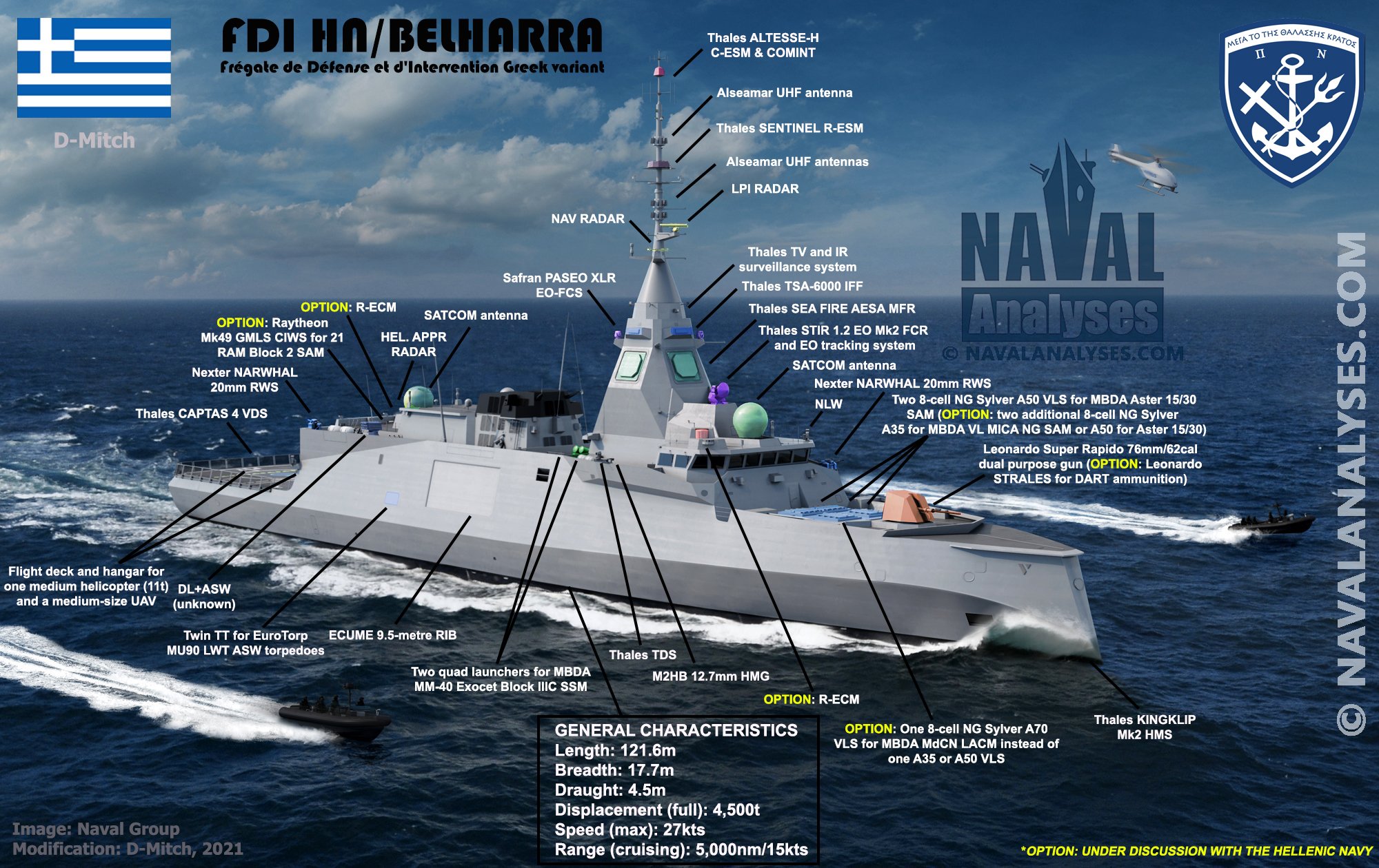

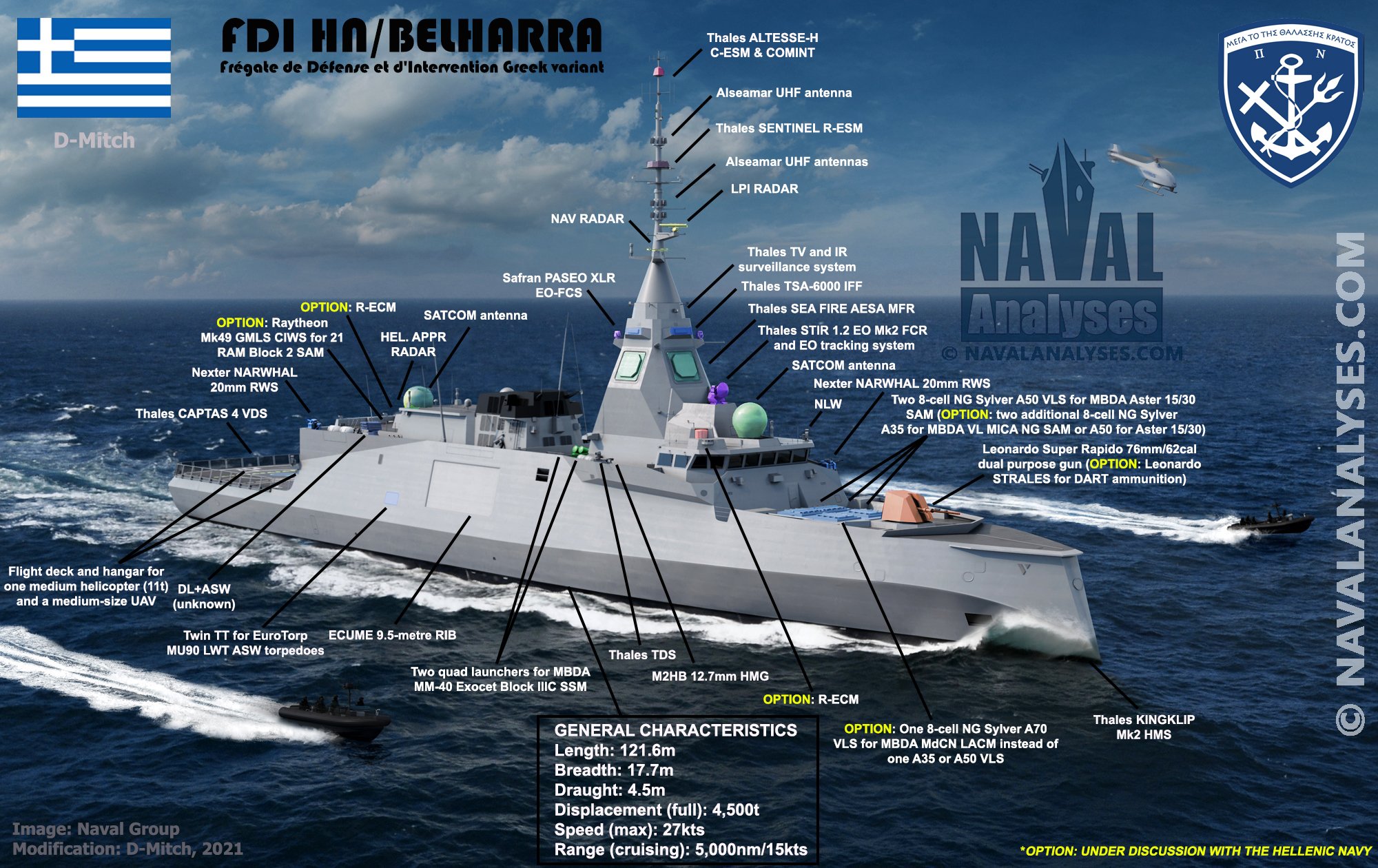

Řecko nakupuje čtyři fregaty typu BELH@RRA, což je exportní verze FTI (Frégate de Taille Intermédiaire).

Řecká varianta
Řecká varianta
