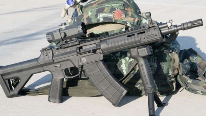

Čínská útočná puška QBZ-191
Během nedávné vojenské přehlídky konané při příležitosti 70. výročí vzniku Čínské lidové republiky, byla oficiálně představena veřejnosti nová útočná puška QBZ-191 (QBZ-17 nebo QBZ-19). Ta má patrně nahradit nejrozšířenější zbraně rodiny QBZ-95, které se dostaly do výzbroje před více než dvaceti lety. Charakteristickým rysem pušky QBZ-191 má být její klasický modulární design, který je typický pro mnoho moderních zbraní. Nová čínská puška má tři verze lišící se délkou hlavně. Verze s nejkratší hlavní (267 mm) nese název PDW a má se stát výzbrojí především osádek bojových vozidel. Nejrozšířenější má být verze se středně dlouhou hlavní (368 mm) určená pro většinu pěchotních jednotek, kterou má v malém množství doplňovat verze pro přesnou střelbu s dlouhou těžkou hlavní. Účinný dostřel verze PDW je odhadován na více něž 300 metrů, základní verze na více než 400 metrů a dlouhé verze na více než 600 metrů. Rychlost střelby činí 750 ran za minutu. Závorník je rotační a puška střílí jednotlivými ranami nebo dávkou, přičemž přepínač režimu střelby je umístěn na obou stranách zbraně a může být ovládán palcem ruky. K zásobování municí jsou používány zásobníky z pušek QBZ-95 s kapacitou 30 nábojů. QBZ-191 používá stejnou munici jako starší QBZ-95, tedy čínský náboj 5,8x42 mm. Ten byl vyvinut v Číně na konci 80. let a měl překonávat náboje 5,56x45 mm NATO a 5,45x39 mm m.74. Čínský náboj však zatím nikdo jiný nepřevzal a je vyráběn pouze v Číně. Nutno zmínit, že první zavedenou puškou na tento náboj, byla již zmíněná puška QBZ-95, kterou mohla veřejnost poprvé spatřit roku 1997 při převzetí Hong Kongu Čínou.
