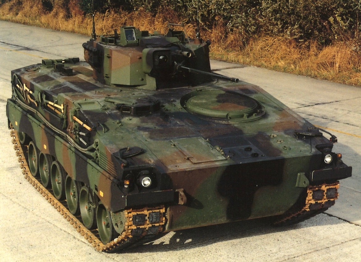

V roce 1983 byl zahájen velmi zajímavý soukromý projekt německých zbrojovek Krauss-Maffei a Diehl. Aby v tom byl chaos, tak se jmenuje stejně jako pozdější IFV Puma (SPz Puma), ale budeme v tomto případě používat název ACV-PUMA. V tomto případě jde o akronym znamenající "Panzer Unter Minimalem Aufwand", tedy obrněné vozidlo vytvořené s co nejmenšími vynaloženými náklady, budeme tedy používat velká písmena podobně jako tomu je v Německu a s předponou ACV (Armored Combat Vehicle). V roce 1986 vznikly dva prototypy, první bylo představeno na jaře a bylo osazeno věží KUKA E4A1 s kanónem Mauser Mk25 ráže 20 mm a dvoučlennou osádkou. Druhé vozidlo bylo představeno na podzim a bylo osazeno věží Diehl s minometem ráže 120 mm. ACV-PUMA bylo zamýšleno jako exportní obrněné vozidlo hmotnostní třídy 16-28 tun, jako pohon si mohl zákazník vybrat z civilních motorů MAN výkonu 400/600 hp, rovněž různé úrovně balistické ochrany. Vozidlo využívalo velkou část komponentů z tanku Leopard 1 a 2 (kola, odpružení, sedadlo řidiče, chladící systém atd.). Celkem šlo o 55% až 71% dílů z těchto tanků. Převodovka byla použita podobná HSWL-284C z houfnice PzH 2000 a Marder 2, s nimiž sdílí asi 80% komponentů. V roce 1988 byl koncept upraven na hmotnost 38 t, silnější motor 440/750 hp. Podvozek byl ve dvou verzích, 5/6 párů pojezdových kol a vyšší nebo nižší korbu (rozdíl 20 cm). Nutno podotknout, že vozidlo nepotřebovalo tak masivní ochranu proti minám, jak je tomu dnes, výsadek rovněž seděl zády k sobě, oddělen přepážkou, podobně jako u BMP-1/2. Zkrátka koncept nasazení byl poplatný 80.letům. Celkem vzniklo pět průmyslových prototypů (lehký, střední a "těžký" s motorem 750 koní), označené PT1, PT2 a PT3, další dva byly označené jako PM1 a PM2, které zakoupil Bundeswehr pro zkoušku nových technologií a konceptu nasazení, při práci na vozidle Marder 2. Vozidlo ACV-PUMA byla nabízena v tureckém programu TIFV zahájeném v roce 1987, ale bylo vybráno vozidlo AIFV. Norsku bylo nabídnuto v roce 1991, ale zde zvítězilo CV-90. Ve Švýcarsku byl tehdy testován Marder M12, který byl sice vozidlu podobný, ale šlo o Marder 1A3 s kanónem ráže 30 mm. Jeden lehký podvozek získala společnost pronajímající techniku filmařům. Později byl osazen věží z tanku Leopard 1A5, zde ale musíme zmínit, že vozidlo tak bylo neskutečně přetížené, jelikož tato věž váží necelých 10 tun - výsledek tak vážil 32 tun. Krauss-Maffei se ale rozhodlo udělat něco podobného a k exportu nabídnout těžké vozidlo PUMA (šest párů kol a motor o výkonu 750 hp) osazené věží z tanku Leopard 1A5.

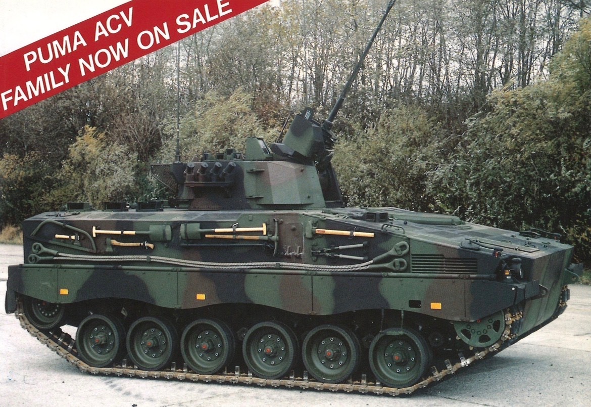

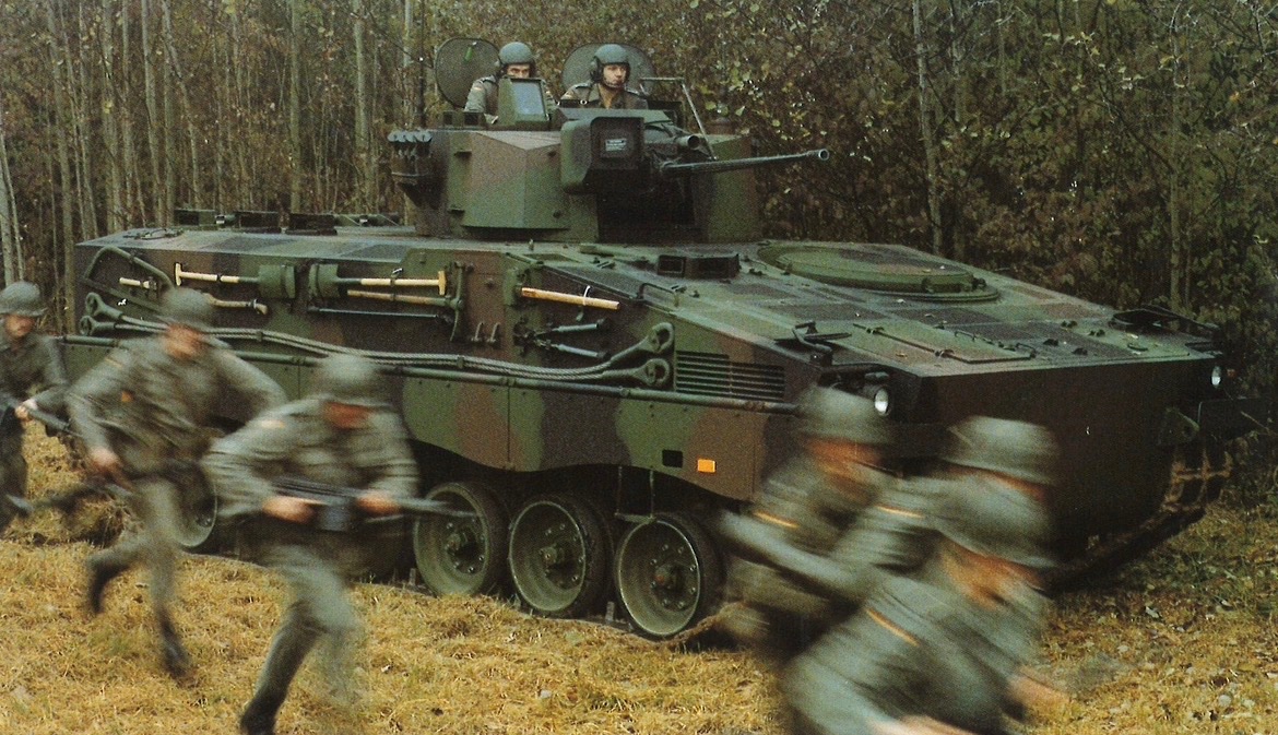

Vozidlo ACV-PUMA mohlo být poháněno motorem MAN D 2866 KE (325 kW/440 koní) s převodovkou ZF 6 HP 600/STV 600 či výkonnější kombinací MAN D 2840 (550 kW/750 koní) LXE a převodovkou ZF či Renk HSLW-284. Vozidla nižších hmotnostních kategorií byla plánována jako náhrada velmi rozšířených M113, těžší se měla uplatňovat v roli bvp. Toto je asi nejúplnější přehled plánovaných verzí, který se mi podařilo najít.
Postupně byla představena ve verzích:
ShM 120mm na podvozku s 5 páry pojezdových kol, nízkou korbou a motorem o výkonu 440 koní s věží a minometem od firmy Diehl (1. prototyp).
BVP na podvozku s 5 páry pojezdových kol a motorem o výkonu 440 koní vyzbrojené 20 mm kanonem ve věži KUKA (1. prototyp po přestavbě, hranaté zvýšení korby).
BVP na podvozku s 5 páry pojezdových kol a motorem o výkonu 440 koní s věží Cockerill CK25B s kanónem Oerlikon KBB ráže 25 mm (2. prototyp - zvýšení korby navazuje na sklon čelního pancíře).
BVP na podvozku s 5 páry pojezdových kol a motorem o výkonu 440 koní s věží KUKA E4A1 s kanónem Mauser MK 25 ráže 25 mm (na podvozku 2. prototypu).
ShM 120mm na podvozku s 4 páry pojezdových kol, nízkou korbou a motorem o výkonu 440 koní s věží a minometem od firmy Diehl (1. vozidlo pro BW).
Stíhač tanků s věží GIAT z vozidla AMX-10 RC na podvozku s 5 páry pojezdových kol, nízkou korbou a motorem o výkonu 440 koní (hmotnost vozidla byla 26 - 28 tun).
Stíhač tanků s věží z tanku Leopard 1 na podvozku s 6 páry pojezdových kol, nízkou korbou a motorem o výkonu 750 koní.
Vozidlo s věží z tanku Leopard 1 na podvozku s 4 páry pojezdových kol, nízkou korbou a motorem o výkonu 440 koní.
Protiletadlový systém Wildcat s dvojicí 30mm automatických kanonů na podvozku s 5 páry pojezdových kol, nízkou korbou a motorem o výkonu 440 koní.
BVP na podvozku s 4 páry pojezdových kol a motorem o výkonu 440 koní s věží Cockerill CK25B s kanónem Oerlikon KBB ráže 25 mm.
OT na podvozku s 4 páry pojezdových kol a motorem o výkonu 440 koní s lafetovaným kulometem.
BVP na podvozku s 6 páry pojezdových kol a motorem o výkonu 750 koní (Věž pravděpodobně Cockerill CMN 30 s kanónem Mauser MK 30).

Oproti tomu byl vývoj ACV Puma zahájen v roce 1983, v dubnu 1986 byl vyroben první prototyp, v červenci 1986 projekt představen veřejnosti. V listopadu 1986 začaly testy prototypu v Turecku (5 kol, 440 koní, KUKA s 20 mm). V říjnu 1989 bylo dodáno první vozidlo (minomet, 4 kola, 440 koní) Bundeshwehru a v červenci 1990 druhé (6 kol, 750 koní). V roce 1994 pak začaly testy vozidla s věží z tanku Leopard 1A5.
