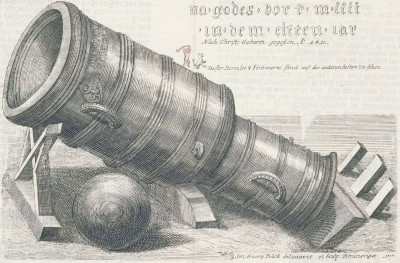

Obří bombarda Faule Mette (1411-1787)
Brunšvická obří bombarda

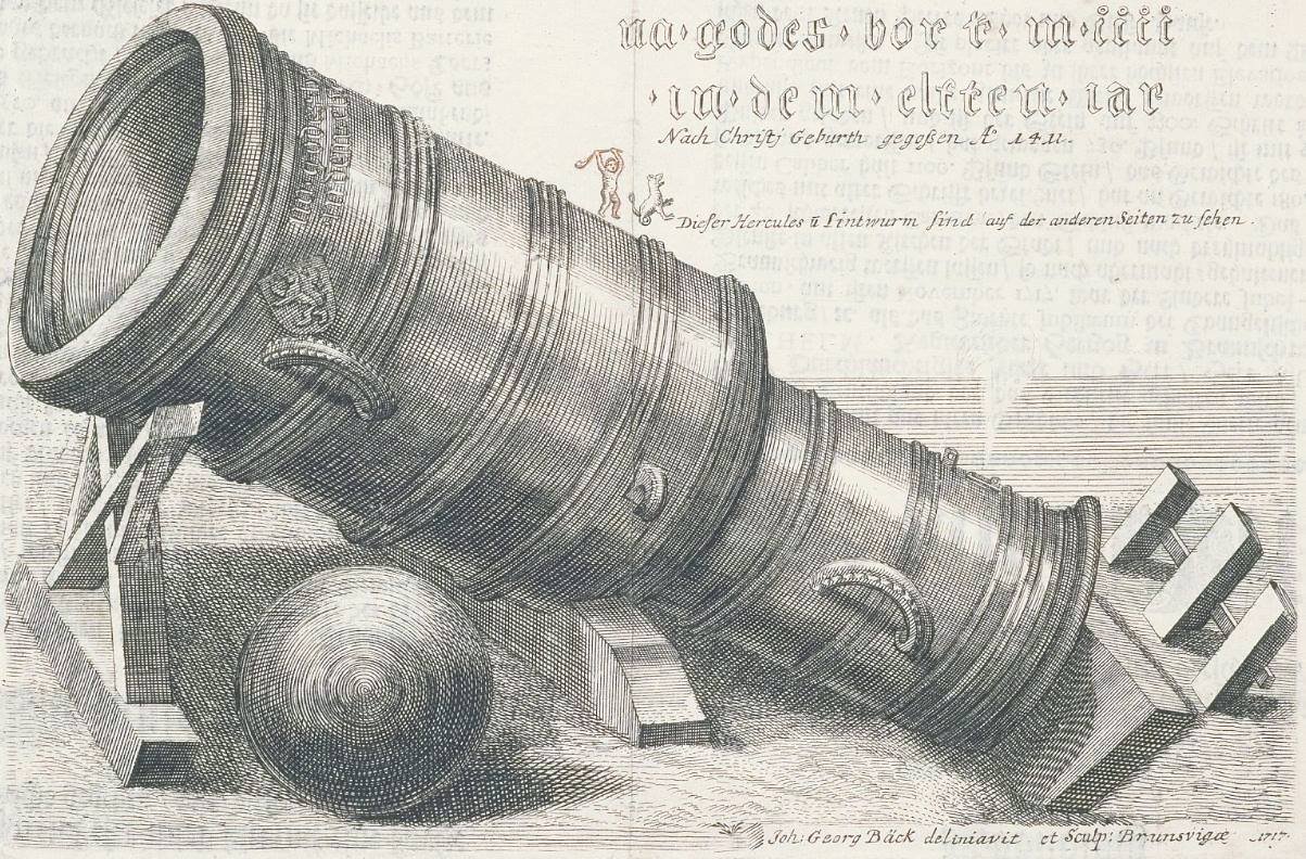

Německé město Brunšvik mělo ve zbrojnici, po stovky let, uložené obří dělo známé jako Faule Mette (Líná Mette), případně i Faule Metze. Bylo odlito z bronzu roku 1411 v místní dílně slavného Henninga Bussenschutta. Měřilo 2,9 m, vážilo 8,75 tuny, díky kónickému tvaru hlavně mohlo vystřelovat kamenné kule o průměru 67 až 80 cm, vážící 322 až 423 kg, množství střelného prachu pak bylo 24 až 33 kg. Celkem bylo ve městě, v letech 1411 až 1421 vyrobeno 94 obdobných děl, byť menších. Přesněji řečeno, jednalo se o bombardu (hauptbüchsen), což je velice specifické dělo, konstruované primárně k obléhání a vyžadující usazení ve trámové konstrukci, která omezovala vliv zpětného nárazu. Faule Mette byla natolik těžká, že ji nebylo možno naložit na vůz a přesouvat mimo město. Byla tedy uložena v dřevěné kůlně u kostela St. Martinikirche a nikdy nebyla nasazena při obléhání jiných měst, za což si vysloužila přízvisko líná. Její obrovské rozměry ale fungovaly jako dostatečně odstrašující zbraň i proti případným obléhatelům. Za celou historii vystřelila jen dvanáctkrát a všechny jsou zaznamenány:

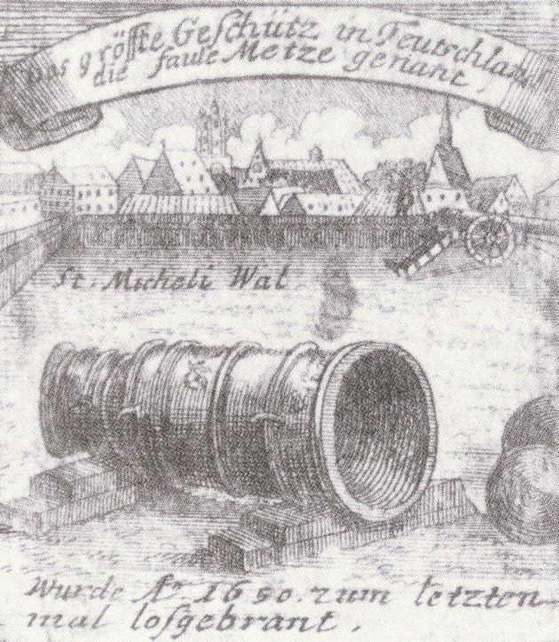

Tedy pouhých pět prvních výstřelů bylo během obléhání města, ostatní se konaly ku slavnostním účelům, byť často s nabitou kulí. Druhého února 1717 dokázala vystřelit kamennou kuli o hmotnosti 341 kg na vzdálenost 2 442 m. Bohužel roku 1787 byla Faule Mette roztavena pro výrobu několika menších kanónů. Pokud jde osamotné bombardy, tak nejslavnějších bylo tzv. "Dvanáct apoštolů" (Zwölf Apostel - 12 děl pojmenovaných jmény apoštolů) Karla V. Císař Maxmilián I. měl v innsbrucké zbrojnici 6 bombard pojmenovaných Türkische Kaiserin, Burgunderin, Greuliche Löwe, Schöne Kathl, Erdbidmerin, Purlepaus a Weckauf. Kule do nich vážily 100-150 kg. Po roce 1550 byly bombardy z výzbroje vyřazeny, jelikož je více než dobře nahradila stále výkonnější těžká kolová děla.

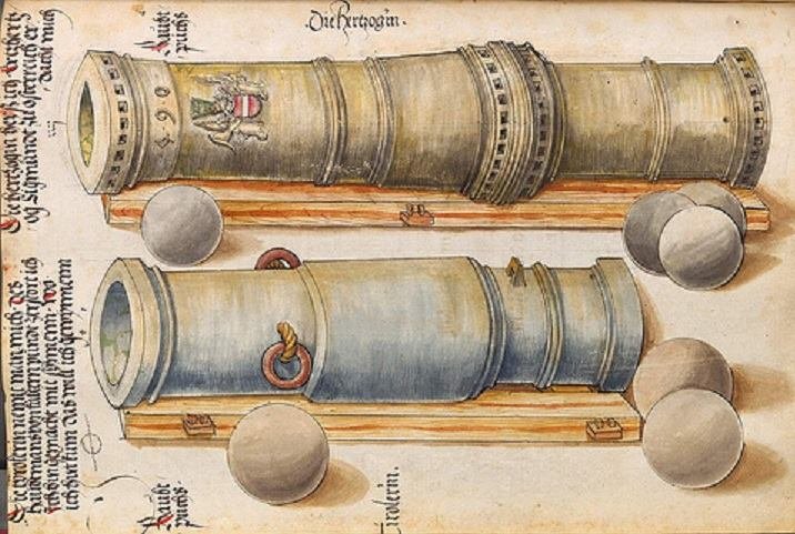

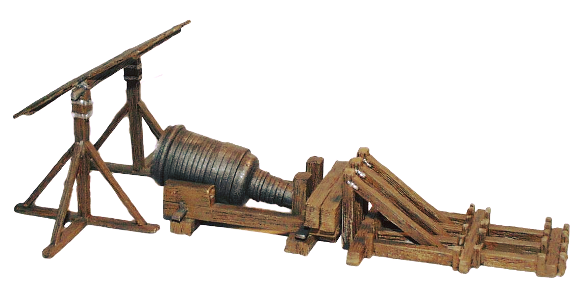

Pro představu o tom, jak vypadaly tehdejší "těžké kusy":
