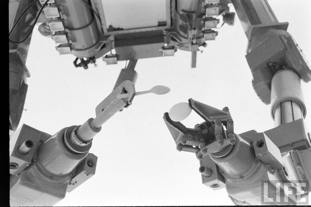

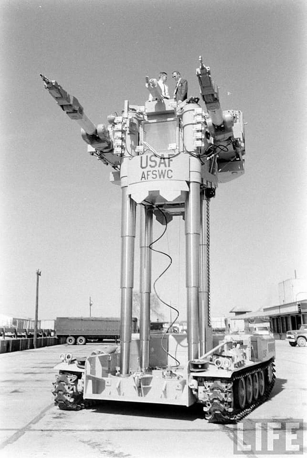

Pokud jde o sílu onoho olovo-ocelové pancéřování, tak na fotografii níže, můžeme vidět část zvednutého poklopu (ona otočená pyramida). Zvedán byl pomocí čtyř hydraulických zvedáků. Na dalším snímku pak operátor Randall "Tex" Scraper skrz průzor
Obrázek Obrázek

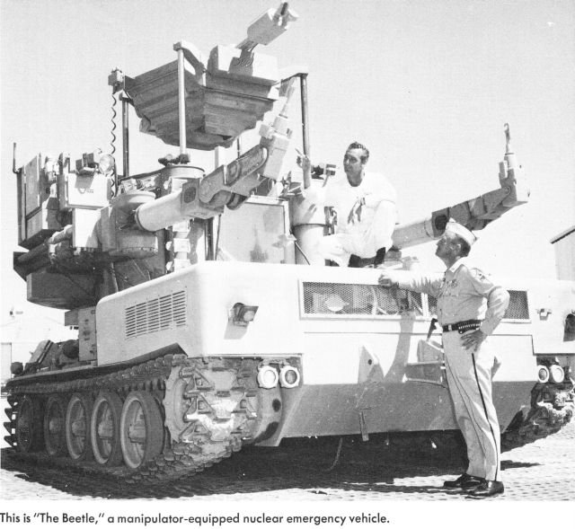

Už v roce 1961 vyšly v amerických technických časopisech ilustrace s vozidlem velice podobným výslednému GE Beetle (viz obrázek 1) + je zde již docela přesný popis. Pokud půjdeme do hloubky, tak myšlenka mobilního manipulátoru byla k vidění v září 1956, v časopise Popular Mechanics (viz obrázek 2). Tehdy obrázek nakreslil Frank Tinsley podle návrhu Lee A. Ohlingera ze společnosti Northrop Aviation, Inc. Časopis Popular Mechanics přinesl již v květnu 1962 přesné fotografie a detailní popis vozidla GE Beetle. Tedy očividně se nějak dostal k jednomu z těchto vydání zmíněného technického časopisu z USA, případně jeho evropské mutaci.
obrázek z roku 1961
obrázek z roku 1956
