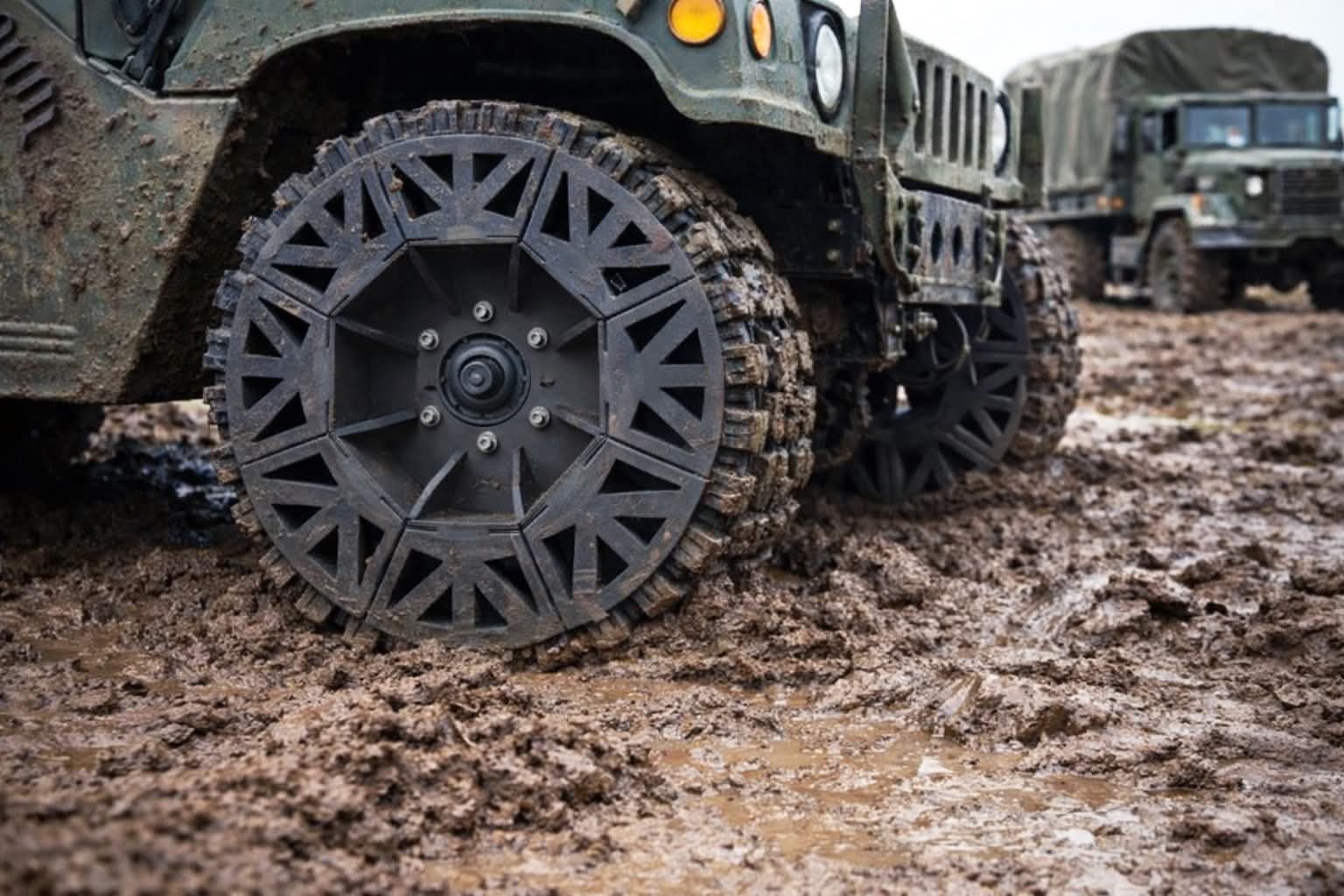

Reconfigurable Wheel-Track (RWT) vidím jako alternativu ke klasickým pásům pro čtyřkolová vozidla, které jsou na trhu už dost dlouho. Příkladem můžou být čtyřkolkové a UTV pásy kanadské firmy TJD. Na trhu jich ale najdeme víc - Tatou 4S, Commander atd. Používají se při jízdě na sněhu, ale také po místech kde již sníh roztál, plných kamení, trávě, šotolině, blátě a písku. Zkrátka jsou schopné jízdy na jakémkoli povrchu. Většinou jsou k vidění na čtyřkolkách, ale viděl jsem je i na Humvee. Pro představu přikládám obrázek jak ty pásy vypadají. Pokud jde o onu čtyřkolku, tak ty jsou u armád hodně moderní, tak uvidím. Voštinové pneumatiky jsou takový evergreen ale koncem loňského roku je prezentoval Michelin a letos je chtějí dát na trh, tak uvidíme. Vyzkoušela je i americká armáda, tak docela této technologii věřím - potenciál tam je. Bridgestone představil již roku 2012 vlastní stylovou alternativu.
američtí vojáci testují
bezdušové pneu od Bridgestone (2012)
bezdušové pneu od Michelinu (2017)

Je pravda, že konfigurovatelná kola by poskytla výrazně vyšší mobilitu v terénu, ale té složitosti se také bojím. Už jen v momentálním tendru na BVP se řeší, jestli jsme schopni provozovat ho s tak "složitým" systémem, jako je hydraulické odpružení, nebo jestli radši nezůstaneme u torzních tyčí... Další problém je případná odolnost proti průstřelu. Momentálně používané vojenské pneumatiky spolu s centrálním dohušťováním poskytují slušnou odolnost, co by se stalo, kdyby konfigurovatelné kolo dostalo pár zásahů? Voštinové pneumatiky naproti tomu v tomhle přinášejí výhodu. Jestli už se jim povedlo vyřešit "houpání" při dobrždění, tak by to mohla být zajímavá technologie. Jestli ale bude mít úspěch v civilu, toť otázka. Cena bude vysoká, zatímco výhody pro civilní provoz moc nevidím, respektive mi nepřijdou nikterak zásadní.

Vlastně ano! Problémem těch kol s nějakou tou pružinám podobnou výplní bude dozajista brzdění. A co teprve, když by se otvory přiucpaly blátem, drobnými kameny, zmrzlým sněhem... V jakém rozsahu teplot si plastik uchová své vlastnosti? Udržuje si kolo tuhost příčnou? Tedy proti pohybu rovnoběžnému s osou rotace? :???:
Jen tak mimochodem, snad bychom tento výtvor ani neměli nazývati "pneumatikou" to slůvko "pneu" odkazuje na vzduch. Bezdušová pneumatika stlačený vzduch obsahuje, ovšem nemá duši. Snad by funkci tohoto díla spíše vystihovalo pojmenování jako: "celopružící kolo, voštinové kolo, lamelové kolo" nebo tak něco. Aspoň do té doby, pokud čas tuhle piškuntálii nesmete, či do té doby, než se ustálí oficielní název. 8-)
Jasně, té sladké vodě s bublinkami se říká sodovka, i když v ní dávno žádná soda není, nebo limonáda, i když třeba u citrónu ani nestála, či malinovka, přestože v ní není malina ani jedna. Prostě historie. Takže je možné, že se tomuhle vynálezu bude přece jenom říkat třeba "Beztlaká pneunatika"... 8-)

Nakously se tady voštinové pneumatiky, tak si dáme zase něco aktuálního. Ukrajinská společnost Qirim Tech oznámila vytvoření sekčních bezvzduchových kol pro vojenskou techniku. Řekneme vám o hlavní výhodě nové technologie - úplné absenci defektů v kolech vyrobených ze surové vulkanizované gumy.
