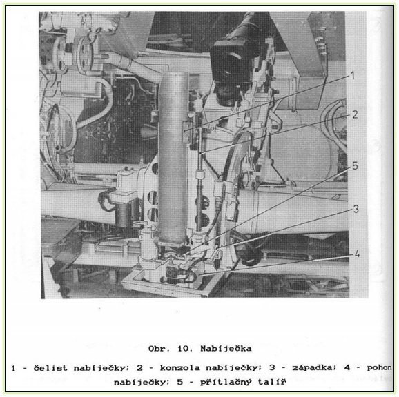

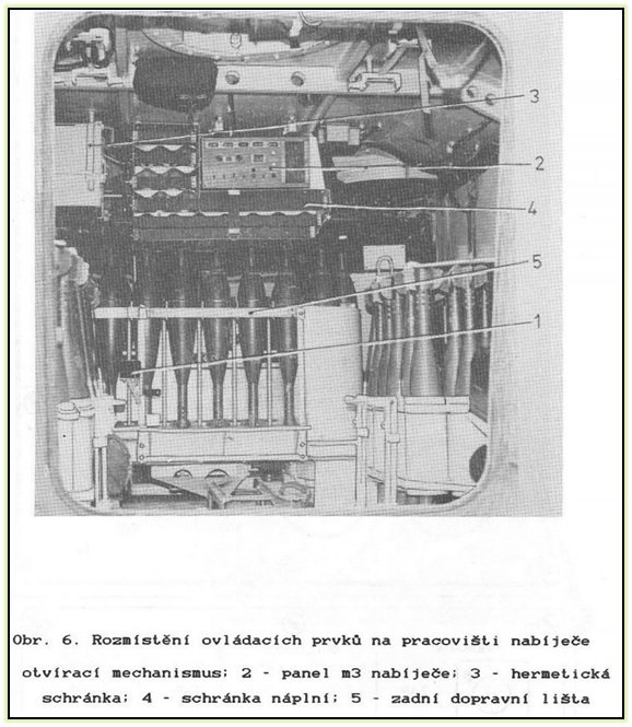

Re: Samohybný minomet PRAM-S
Vrtalo mi hlavou jak funguje PRAM-S, tak tady je pár zajímavých fotek i s popisem:
https://raigap.livejournal.com/723134.html
